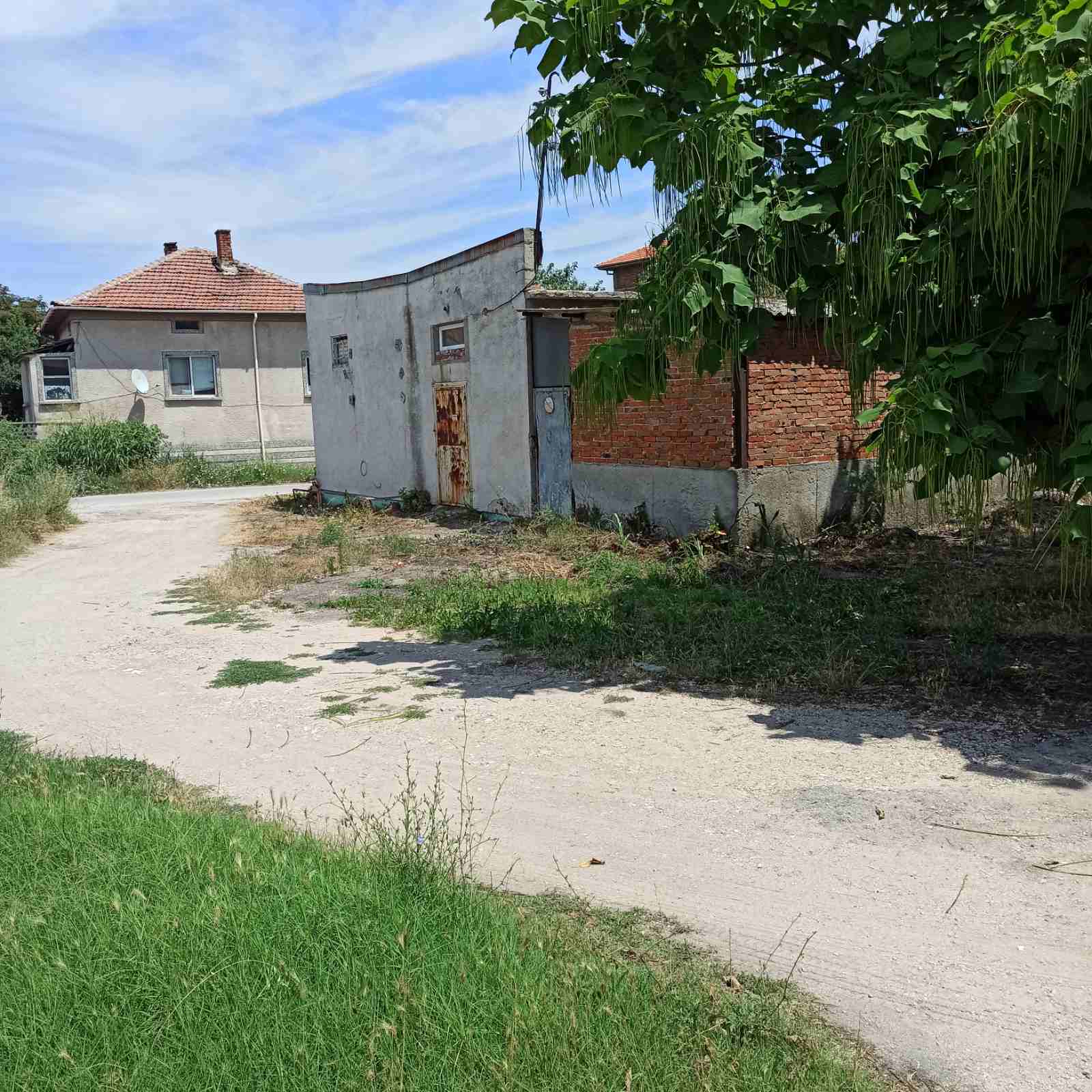

Както са установили още с първия реактивен пътнически ДеХавиланд Комета, ъглите на прозорците са концентратори на напрежение. Именно затов и ме притеснява приложената снимка. Само на това място има пукнатини, а навсякъде другаде е наред. Възможно ли е причината да е, че откъм гърба, т.е. на 90 градуса от стената е имало доста влага, тъй като там е имало купчина филц и прахоляк, които са задържали доста дъждовна влага? Ако това е довело до някакво допълнително слягане на почвата и от там стената да е видял зор, дали след като купчината е отстранена, проблемът ще изчезне или работата изглежда по-дебела?
Прозорецът просто е съвпаднал с пукнатината.
Има ли основи под помещението?
