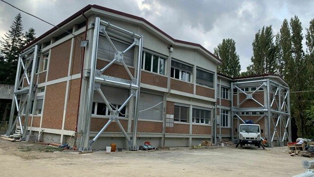

според мои собствени наблюдения, къщи без колони преобладават, особено в планински села. масово се срещат къщи с каменни основи с поне един дебел каменен зид или цял първи етаж от камък. къщите са изкарали 100, а някои и двойно повече години и не виждам причини за притеснение, особено след цитираното мнение на конструктор. водата е основен враг на подобни конструкции, та ако основите са стабилни и изолирани и керемидите са здрави, всичко би било наред за много години напред.

Като чуя за каменни основи и две плочи без колони с зид, който не е 38см и настръхвам.
Колегата да ти направи писмено становище. В което след обстоен анализ на конструктивните елементи се обзалагам, че ще има включени две неща, които няма да ти харесат. Първо дрифта на кота корниз ще е доста, дори и при умерено земно ускорение. Второ ще я има дежурната констатация, че сградата не отговаря на сега действащите норми. При това с доста.
Ако ще влагаш пари минимума е външни ъглови „Г“ образни колони в ъглите с единични фундаменти. На ниво корниз един пояс широк 50см да стъпи върху зида и колоните. Следващо ниво е да свържеш основите на колоните с греди и пр. и т.н.
Може и да я подпреш отвън, ако смяташ, че си струва.
