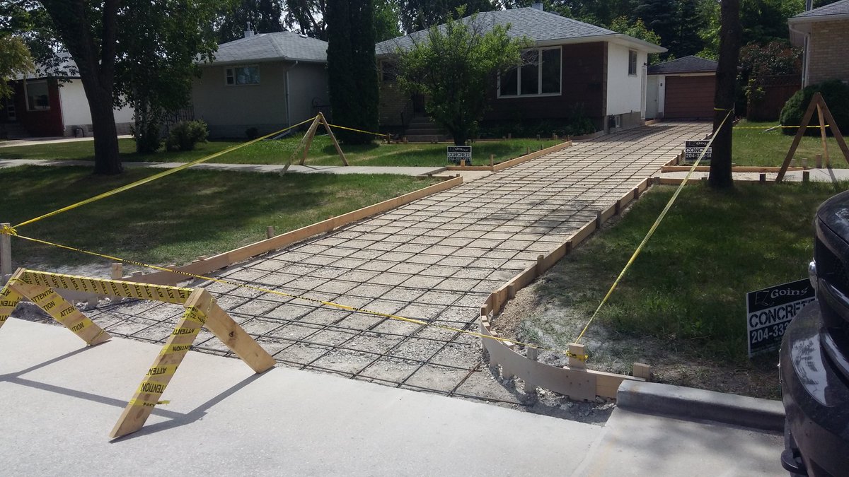

Здравейте! Ще изливам пътеки около къщата, с ширина 1,5 метра, а също и ще направя площадка за лятна кухня с размери 5х5 метра. Бетонирането не ми е силата, като изключим няколко пъти, когато съм помагал на приятели. Чуденето ми е, каква армировка да направя? Основата ще е трошен камък, трамбован, пясък отгоре, и стоманобетон с дебелина 10-15 см. Терена е равен. Гледам готовите арматурни мрежи, но дали да е ф8 или ф10, същото и гъстотата на пръчките има от 10х10 до 20х20 см. Ще се радвам на всякакви съвети и идеи! Благодаря предварително за помощта!

Това е една от причините, другата е да спре изтичане на циментовото мляко. Аз на подобни площатки и пътеки не слагам нито найлон нито пясък, а предпочитам направо на трошляка. По-важно е да не се излива направо на пръст. Когато има достатъчно едра фракция трошени камъни от долу и по-ситна от горе добре трамбовани влагата е под тяг, а не до бетона.

Бетон б30 с добавка водоплътност, сложи найлон, насипи с фракция, мрежа минимум ф6.
За да ти се получат нещата от първия път и както трябва си заложи майки по които да дърпаш с мастар. Аз ползвам кух профил 40х10мм който зазаряваш за побити шишове. После остават в бетона
