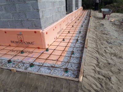

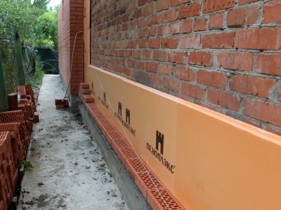

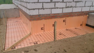

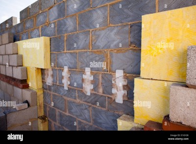

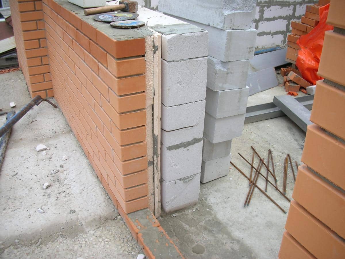

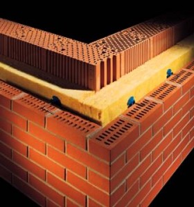

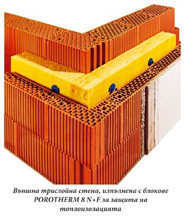

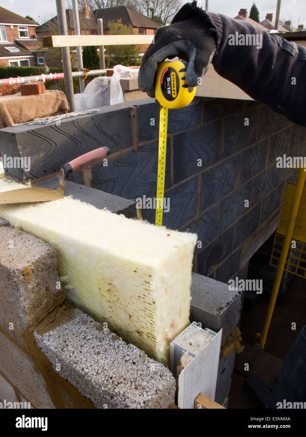

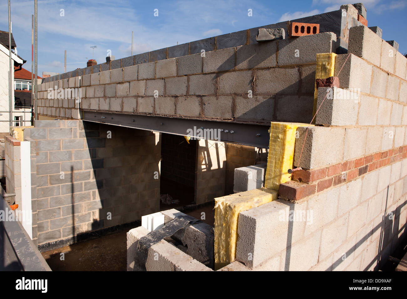

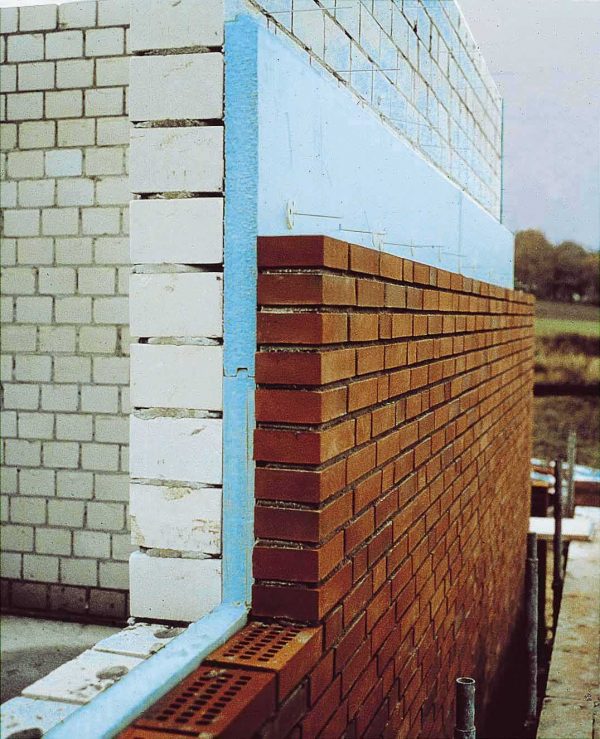

Така се строи в UK, с тая разлика, че в повечето случали плюс изолацията между двойния зид се оставя и въздушна междина. При нас ще е доста по-скъпо, понеже трябва да има и стоманебетонни колони и зида става доста скъп, отделно че нямаме майстори на фасадна зидария. Нашите строители ще забравят как се бърка разтвор след няколко години с тоя готов бетон и пяна за зидария. Интересно на нито една от снимките не видях 'връзките', които свързват двата зида.
шоп
- Мнения: 9924

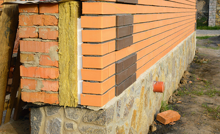

съб ное 05, 2022 8:15 pmPIP написа: Интересно на нито една от снимките не видях 'връзките', които свързват двата зида.Руснаците през няколко редаа използват стоманена мрежа ф2 или ф3 мм. По-заможните с неръждаема. По-рядко превръзват с метални окачвачи.
Сандвича е перфектен, надежден, предпазен от външни явления и пожари, но сте прави. В Бг майстори на фасадна фугирана зидария няма или са кът.

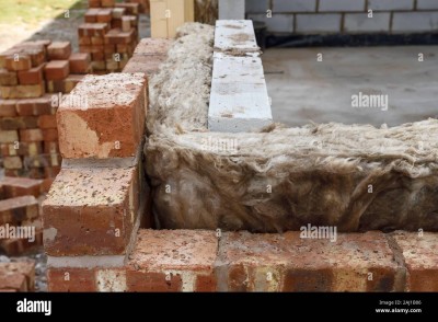

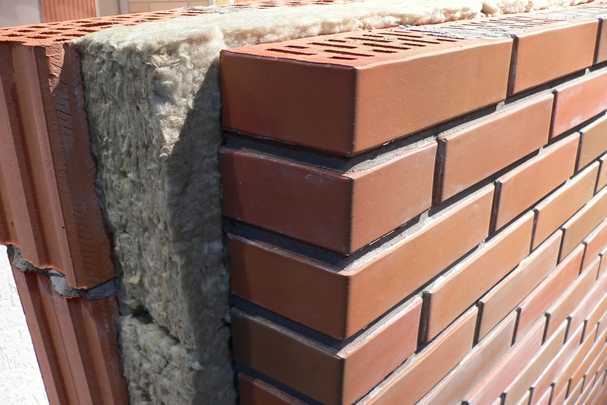

Това, което много ме притеснява при изолацията, като цяло, е влизането на мишки и съсели в нея. Бях приготвил една каменна вата за изолиране на комина, ама докато стигна да я сложа и видях, че едни мишки са я разпопарили и си направили гнездо в нея. В XPS и EPS също дълбаят. Дали е вариант изсипването на перлит вътре в сандвича, вместо вата/полистирен? Него, мишките го отбягват, като че ли. Тунели не могат да си направят. Вярно цената ще стъпи доста нагоре, ама като знам как всяка есен и зима изтребвам по 6-8 мишки без изолация, в която да живеят, направо не ми се мисли, какво могат да направят в сандвич стена.
