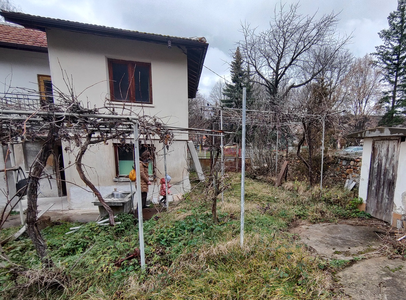

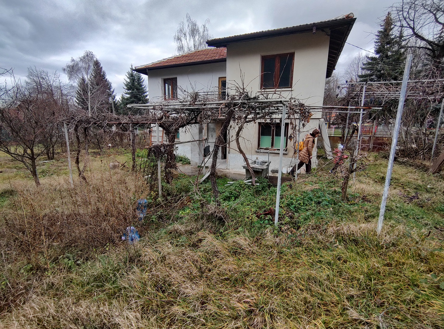

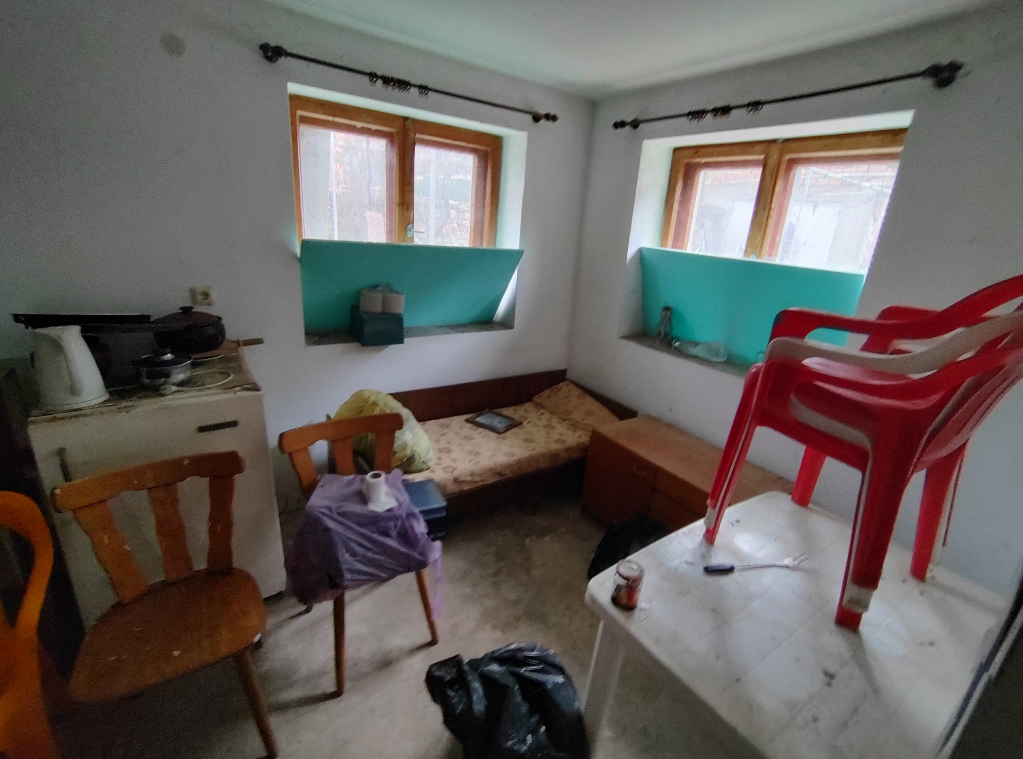

Здравейте мили хора,
Имам въпрос възможно ли е и колко точно трудно ще се осъществи изграждане на баня + тоалетна и прекарване на чиста вода в къщата от снимките.
П.с. В самата къща няма вода и дори тоалетна. Вода има пред самата къща на външна мивка с водомер и всичко. Тоалетната е на септична яма и се намира в дясно от къщата и е на малко по-високо равнище ~30см. Съответно лявата част на имота е по-нисъка от дясната и тоалетната би дошла под равнището на външния кенеф 40-50см.
  • Може ли да се осъществи идеята?
  • Коя стая би била по-подходяща за склад + баня и тоалетна и съответно по-малко нерви и труд ?
  • Общо взето какво би коствало такова преживяване ?
  • Законово нещо налага ли се да се прави ?
  • Какво би било най-доборото разпределение на банята + склада евентуално ?
С уважение,
Йорданов
IMG_20221210_101937972_HDR.jpg Дясна стая
IMG_20221210_101935922.jpg Дясна стая
IMG_20221210_101919435_HDR.jpg Лява стая

Ако населеното място няма канализация - не виждам какво те спира да си направиш септична яма в най-ниската част на имота.
Друг вариант е, ако съществуващата септична яма е достатъчно дълбока, да се ползва тя.
Законово какво ще трябва да правиш - сложен въпрос. Ако искаш да е "законно" говори с кмета на населеното място. Иначе баща ми преди десетина години без да пита никой си направи нова септична яма, че старата спря да попива.
GGK - специалист
Септичните ями от попивен тип са забранени от бая време. Законно може да се изгради само такава от изгребен тип. По отношение на "Законово нещо налага ли се да се прави?", толкова. Какво се случва реално по села и паланки е отделна тема.
Последна промяна от GGK на нед дек 11, 2022 11:11 pm, променено общо 1 път.
kr1100 - майстор
1. Ако водомера не е в шахта под земята 1м дълбока - копаеш, зиззидваш и го поставяш там. От шахтата към къщата триба на поне 80 см / не указваш района и колко ще е точката на замръзване/.,Вкарваш водпровода в къщата и оттам където решиш правиш.кухня, шперално, баня. Канали в стените за тръбите , а тръбите с изолация от микропореста гума.
Яма в по-ниската част и по близо до границата / оградата/ за да могат "медарките" да смучат. Съответно канализацията я изкарваш до ямата.
Не съм в течение вече, но 2009/10 г за изгребна яма се искаше проект. По него време цената на 25 м3 бетонна изгребна яма се въртеше около 5000 лв. Сега ще е доста повече.
П.П. Много зависи и какив съседи имаш - любопитни и зависливи създаващи проблеми за нова попивна яма. :?
@torbalan Един съсед на около 0,5 км от мен 2017 г направи същоъо без да пита никого и пак попивна яма .И това не е село или паланка.
