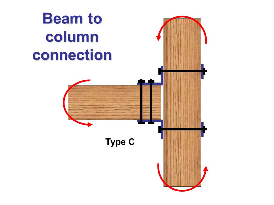

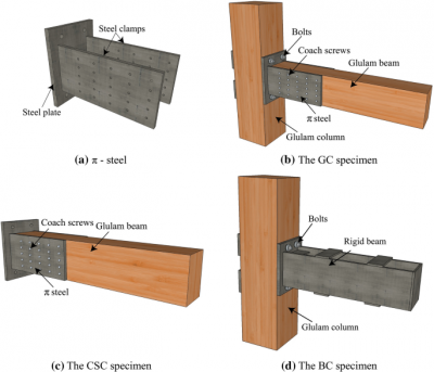

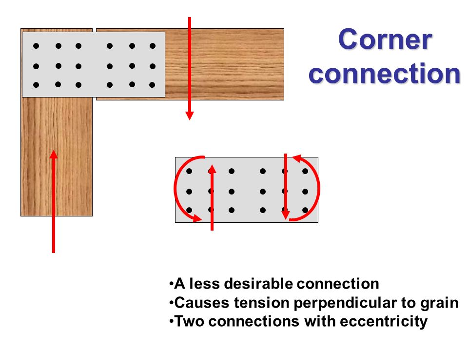

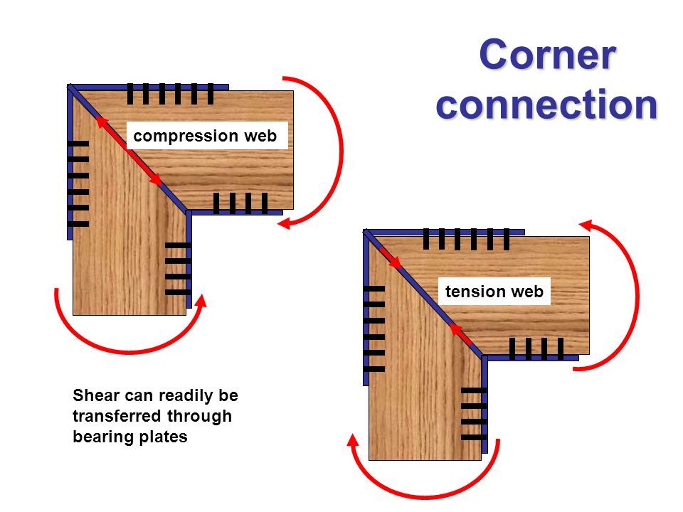

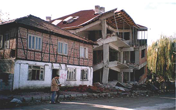

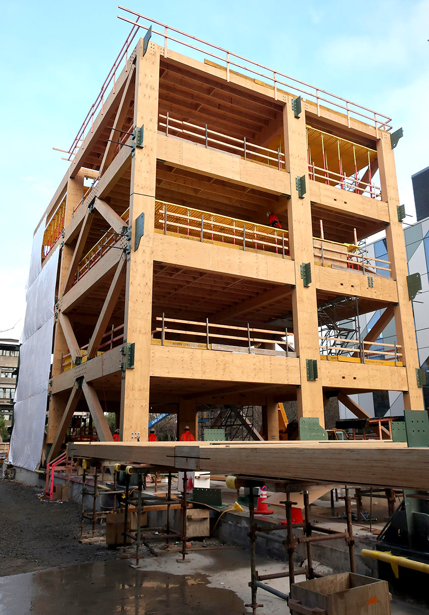

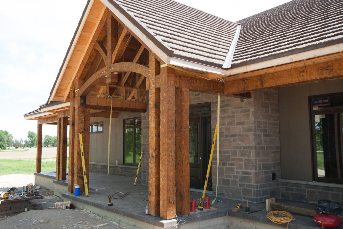

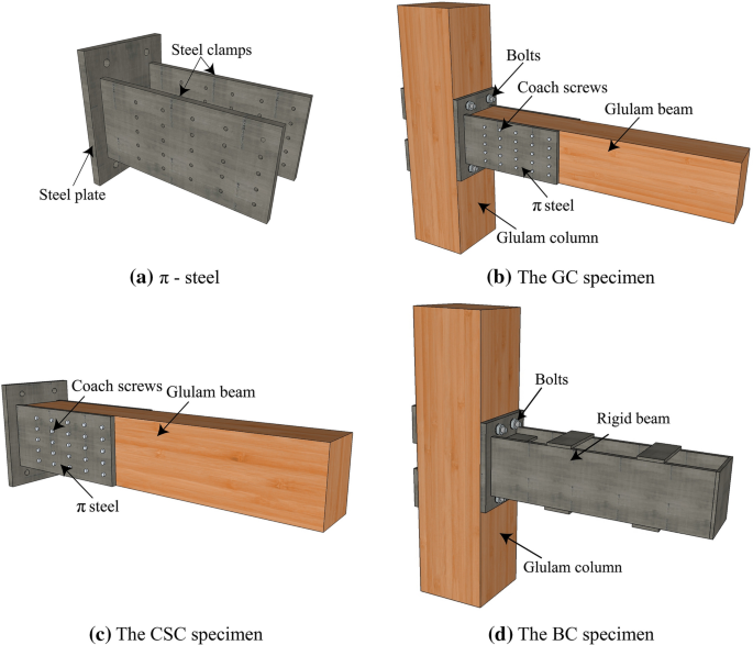

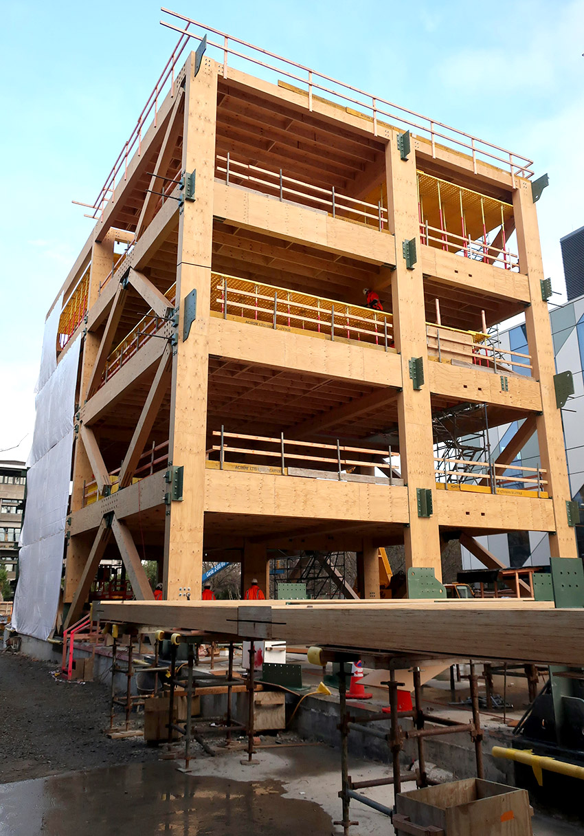

Дървените диагонали и ниското тегло побеждават, сеизмично,
не добре структурираният стоманобетон.
Едната конструкция е за не сеизмични райони и за умерено
ветрово въздействие.

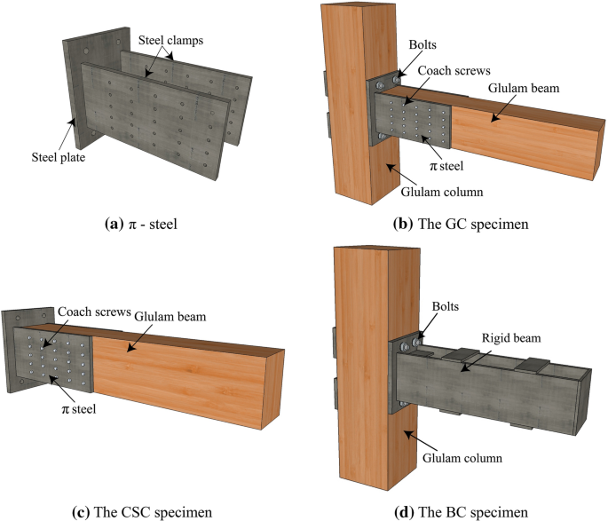

Другата използва няколко „прийома“, за да се справи с
хоризонталните сили:
1..Диагонали;
2..Стоманени връзки с достатъчна площ за захващане към
дървото, за да се избегне локалното натоварване на дървения
елемент. Нещо, което дървото за разлика от стоманата не
толерира добре;

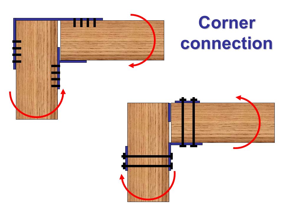

3..Обтегачи. Казах вече в други теми, че дървената връзка
работи добре на натиск и се представя посредствено при опън.
Това ясно се откроява при дървените ферми, при които
подсилването със ст. планки е почти задължително. В случая
стоманените обтегачи минават през гредите и колоните, но
може да са и двустранно разположени извън тях.

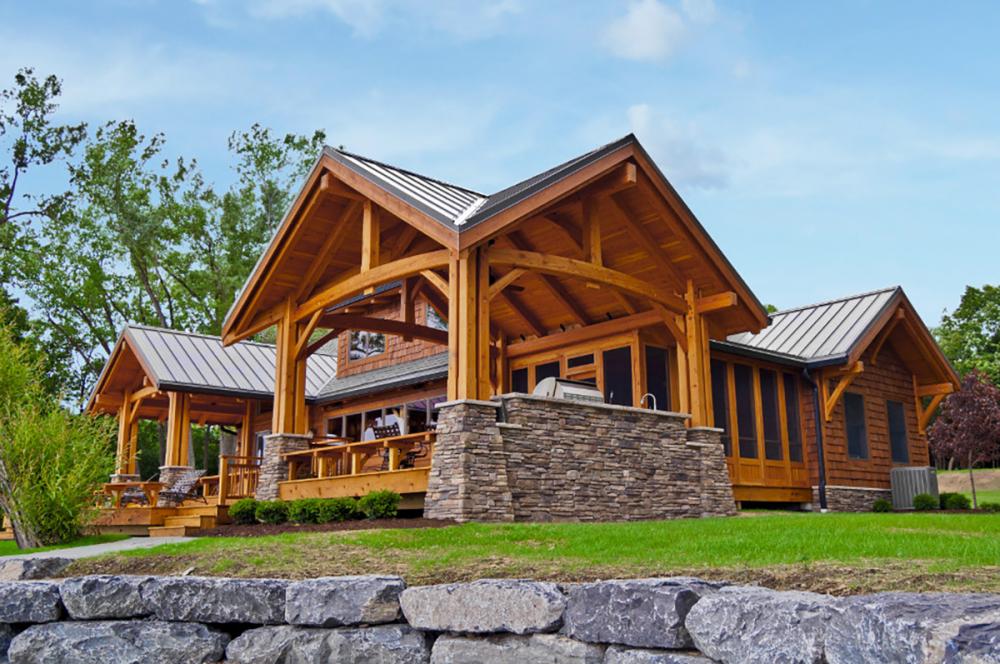

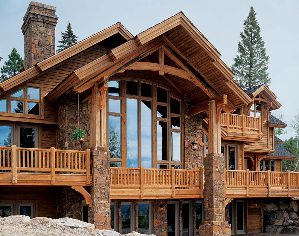

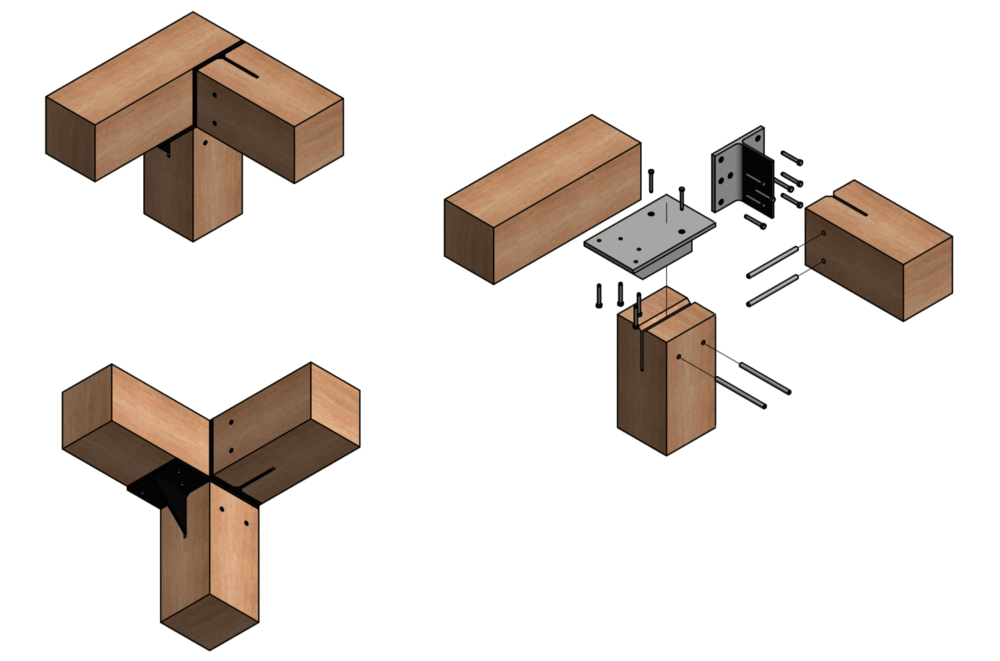

Christo - майстор
Blue,
Страхотни снимки качваш! По нашите ширини, според мен, това са неосъществими блянове. Свързващи планки не се продават. Тези, които се намират, са скъпи, слаби и не стават. Хайде добре, ако ги има проектирани, има на много места лазери и цифрови абканти, не е невъзможно да се произведат. Трябва някой читав архитект, в комплект със строителен инженер да направят хубав проект. Това са стотици детайли от дърво. Трябва а се намери дърводелска работилница с подходящи машини. Говорим за машини за стотици хиляди левове. Там трябва да работят хора, които да са в състояние да изработват големи детайли с точност от милиметър и по-малко. Трябва да имат на разположение сух и качествен дървен материал в доста големи количества. Ми то обикновена греда, суха, по-дълга от 4 метра и вече голям проблем. Отделен момент са винтовете. На обекта всичкото това нещо да бъде доставено, съхранено чисто и на сухо и сглобено с нужните инструменти и в нужната последователност, съгласно документацията. Импрегниране, лакиране, друго море от проблеми. Или това всичкото трябва да се достави от Щатите, или от друга бяла страна, или нищо няма да стане. Най-вероятно и ръчичките трябва да са вносни и да дойдат с нужните инструменти. Накрая цената ще е такава, че ще е непосилна за повечето хора.

Иначе това за което пишеш се знае от край време. В древният Рим са строили цели квартали с 6 и повече етажни сгради, строили са кораби по 30-40 м.

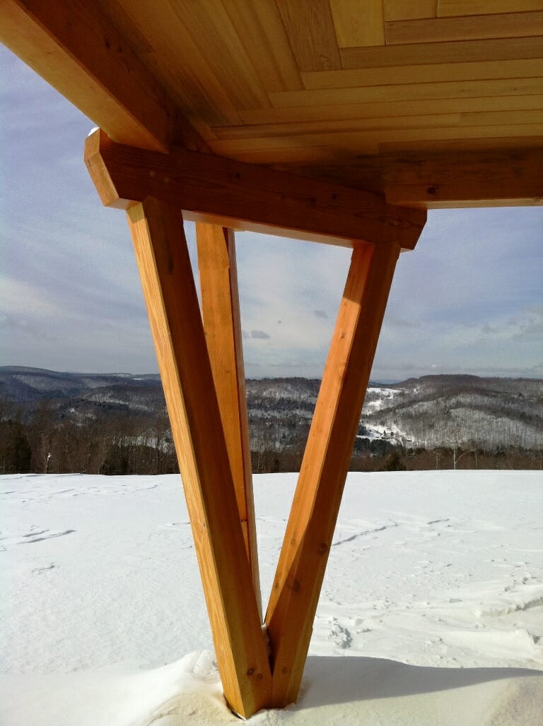

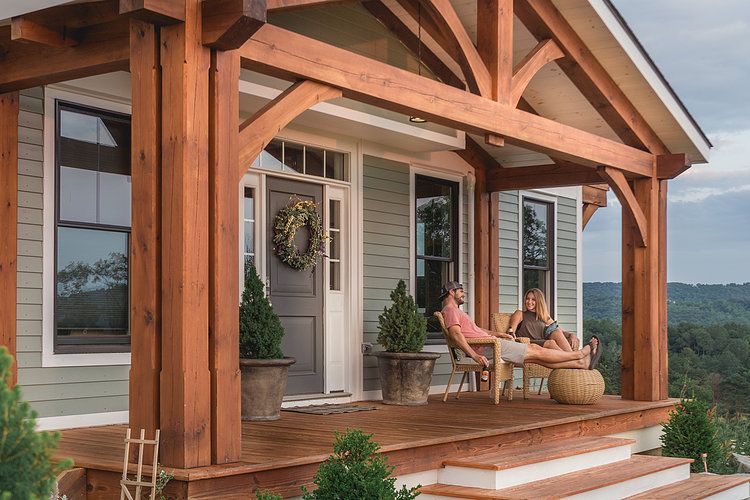

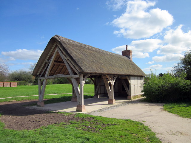

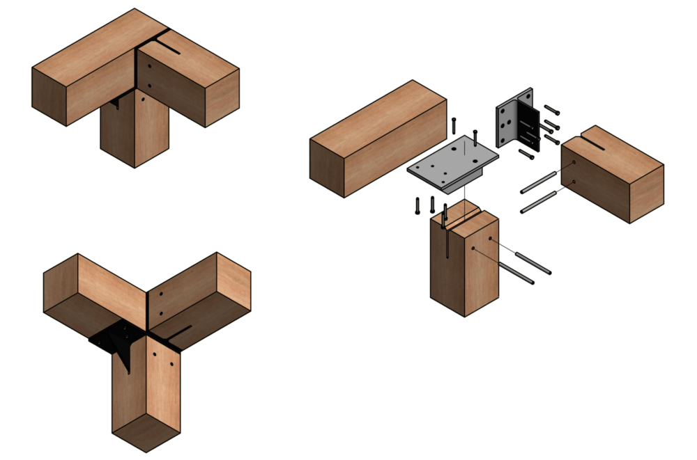

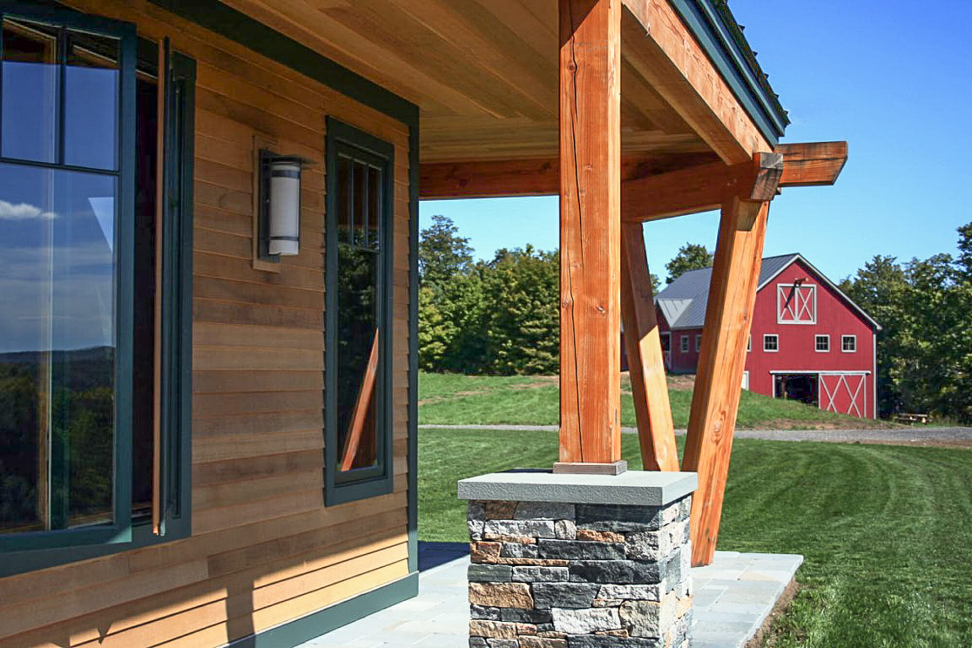

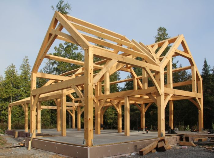

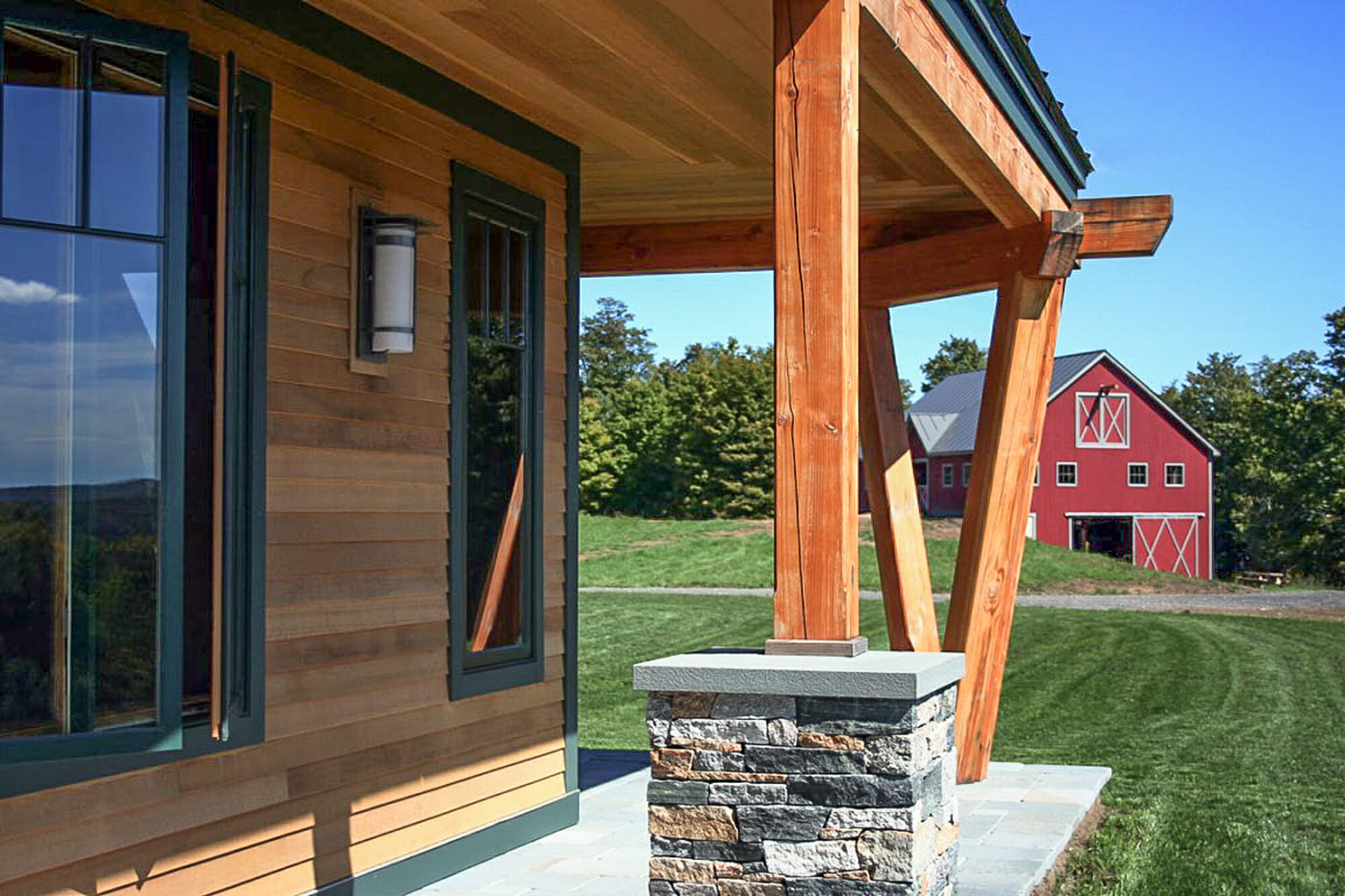

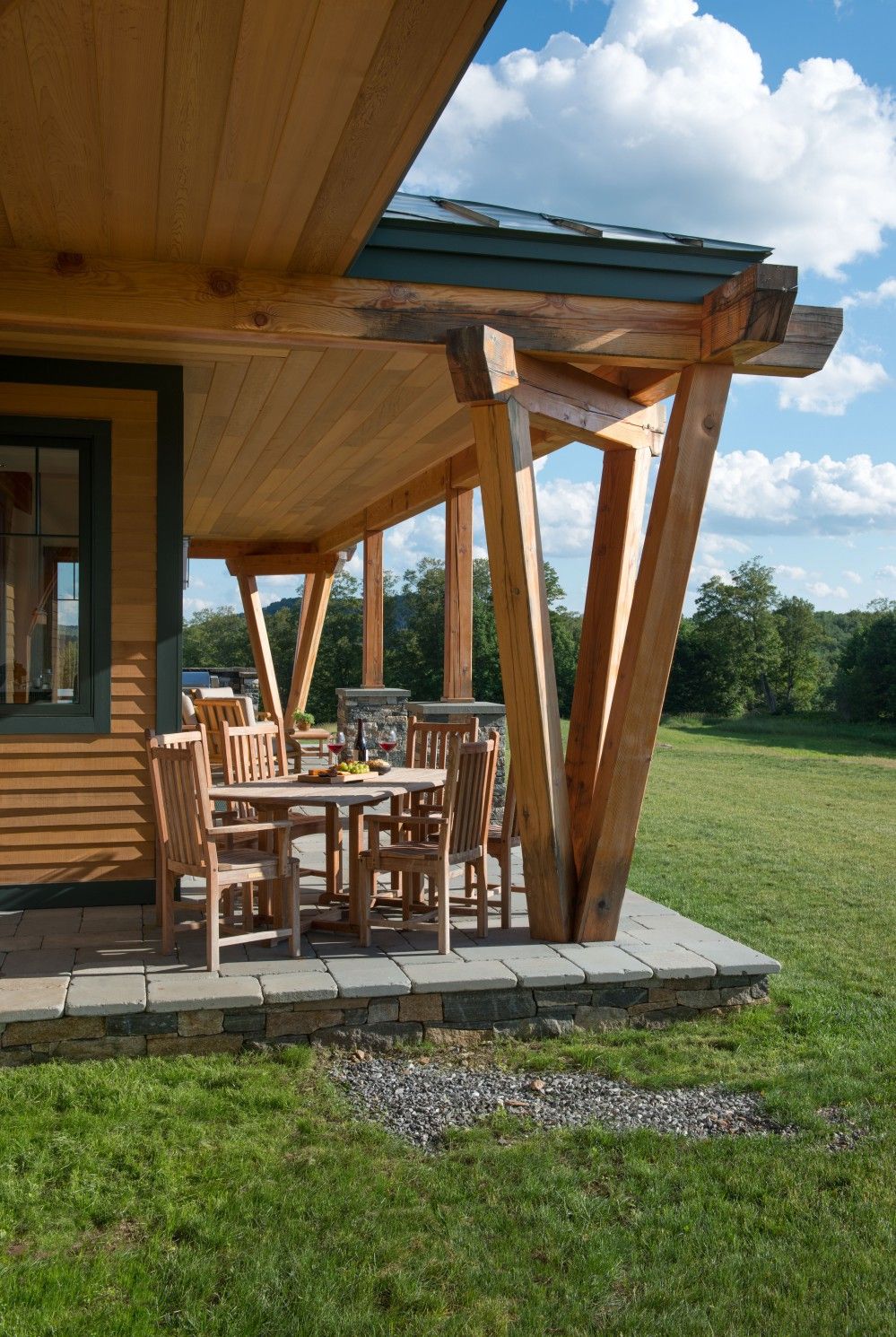

Ще Ви покажа два от „простите“ начини за справяне с
проблема „клатеща“ се или неустойчива рамка.
Единият разчита на по-голяма контактна повърхност между
колоните и гредата, затова колоните са повечко и създават
по-голяма стабилност, защото разстоянието между външните
им лицеви страни е значително.
Вторият е нещо средно между диагонал, паянта и наклонен
поп и някой ще кажат, че пречи малко, но е горе-долу поносимо.
Последна промяна от BLUEPUPIL на ср мар 31, 2021 1:36 am, променено общо 1 път.

Първата снимка в комбинация с конвенционална дървена конструкция (може би SIP панели само на покрива) е перфектния вариант. Само дето тази от снимката изглежда много трудна за изпълнение с дибли и сложни дървени съединения.Може да се направи идентична с по-прости сглобки и скрити винтове

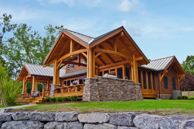

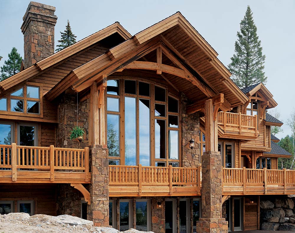

Според мен, къщите, които показва Blue, съвсем не са многоетажни. Повечето са на един, някои на два етажа. Хората са богати, купуват си големи парцели и не правят тънки сметки колко ще икономисат, като направят на едни и същи основи няколко етажа. Нито колко метра има до оградата на комшиите. Място много, пари бол, важното е да е красиво, удобно и здраво. Страхувам се, че у нас за никакви пари няма да могат да се направят такива неща с български материали и нашенски ръчички.....

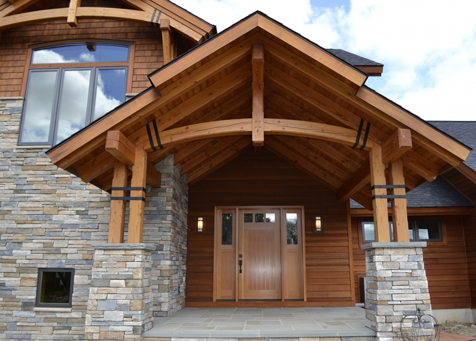

Но има връзки, дето няма да затруднят много някой от
участниците във форума.

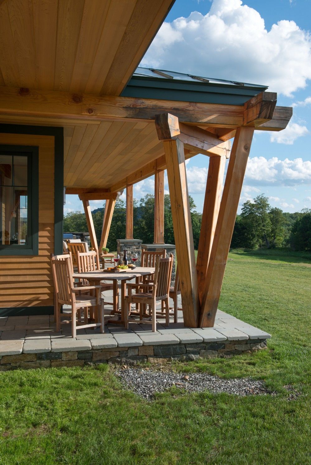

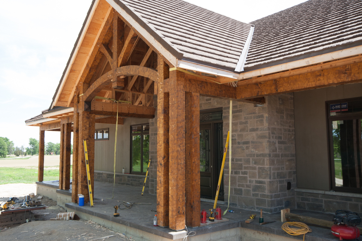

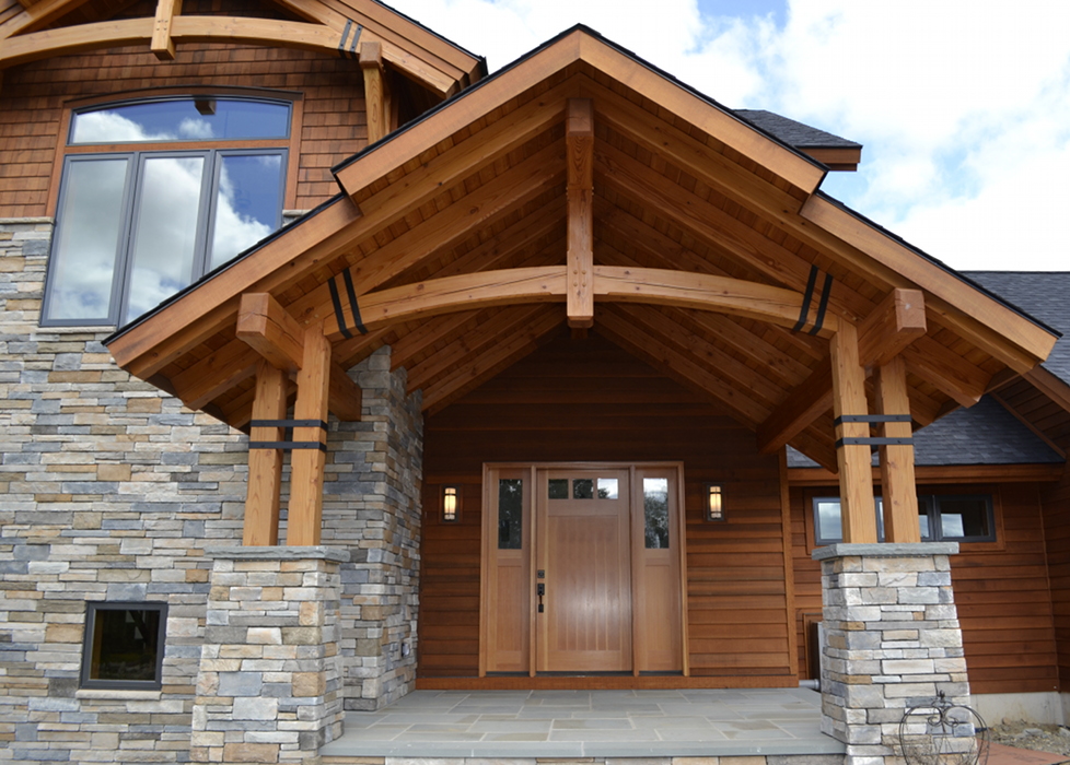

Последната снимка (5), може да се изпълни с талпи и илюстрира
нагледно казаното от мен, че за да няма метални планки, които
да увеличат коравината, връзката трябва да разполага с голяма
контактна площ между колоната и гредата. Нещо, което се стреми
да постигне по-горе показата идея за 4 броя обединени колони
вместо една единствена.
