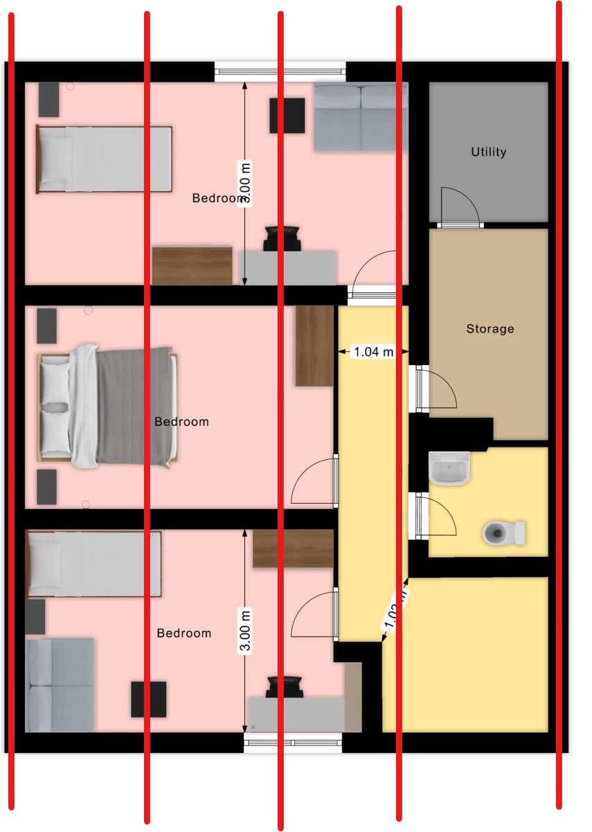

Преди няколко години платих едни близо 25к на една строителна фирма да ми смени покрива щото това не е работа, която исках да правя сам. Положението стана битият бит - е*ният - доста прее*бан, но сега усвоявам покривното и трябва да оправя мизерията по възможност без да бутна покрива
Покрива е изпълнен така в момента:
надзид около 1м, втори зид 2м на 1.70 разстояние от първият, гредоред върху вторите зидове, покрива е двускатен и прост, покритието е керемиди младост, къщата е на 30км от софия близо до Драгоман. Каква е мизерията - добрите тъмнозелени хора наковаха горните столици върху съществуващия гредоред (и не смениха средната столица, която е доста изгнила и трябва да я сменя сега), който както става ясно е много нисък - 2м - стайчетата са много захлупени и няма пространство. Какво искам да направя аз е видно на картинката (с червено са столиците - двете крайни лежат на ниският надзид, трите средни на гредореда) - ще премахна едният зид на който се крепи гредореда (след като си подпра покрива разбира се
) и ще разделя помещението на три стаи с ширина по столиците 3 метра - не искам в тези стаи да има видими попове - струва ми се, че три метра е съвсем възможно разстояние за премостване.
Така сега въпросите:
Столиците са изпълнени с греди 10х12 - малко, но от сърце... при положение че трябва да премостя 3м - ще може ли тази греда да удържи или най-добре да завра още една 10х12 под нея - Понеже "снадките" на настоящите столици са където се е паднало ми се струва най-удачното решение за да не се притеснявам дали металните планки, който ще сложа на снадките ще удържат - ако подложа под нея греда и фиксирам с една голяма планка и снадката и долната греда - това трябва да ме надживее, нали така?
За средната столица под билото - тъй и тъй ще я сменям, за да не правя като горните изпълнения една греда 15х15 достатъчна ли е? Или пак по-добре две по 12х10?
За преградните стени, които ще изпълняват ролята на попове - мислех доста как да го направя - мисля, че с итонг ще е най-удачно защото плочата е доста тънка - ~9-10см и ще е на късмет да закрепя стабилно стъпки за попове. Ако итонг е удачно решение, то с каква дебелина да е - на чертежчето съм заложил 30см (за да станат по три метра премостванията), но ако мога да мина с по-малък размер то с радост ще го кача три етажа
