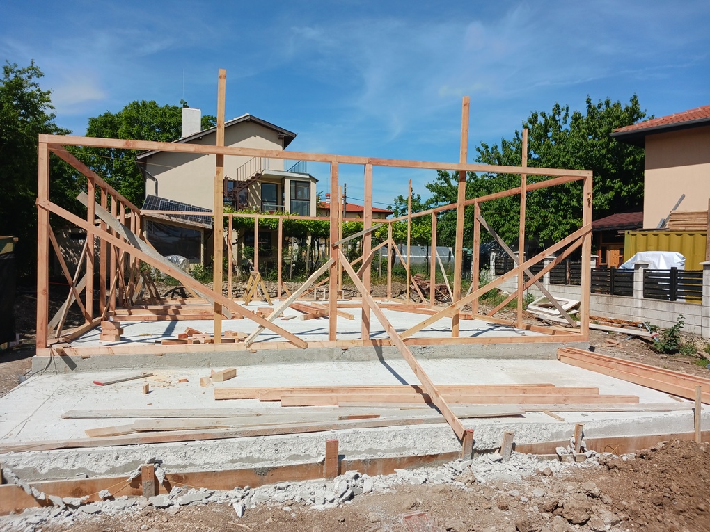

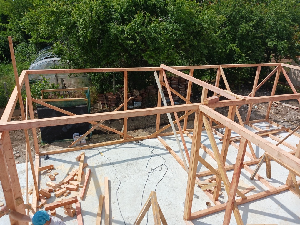

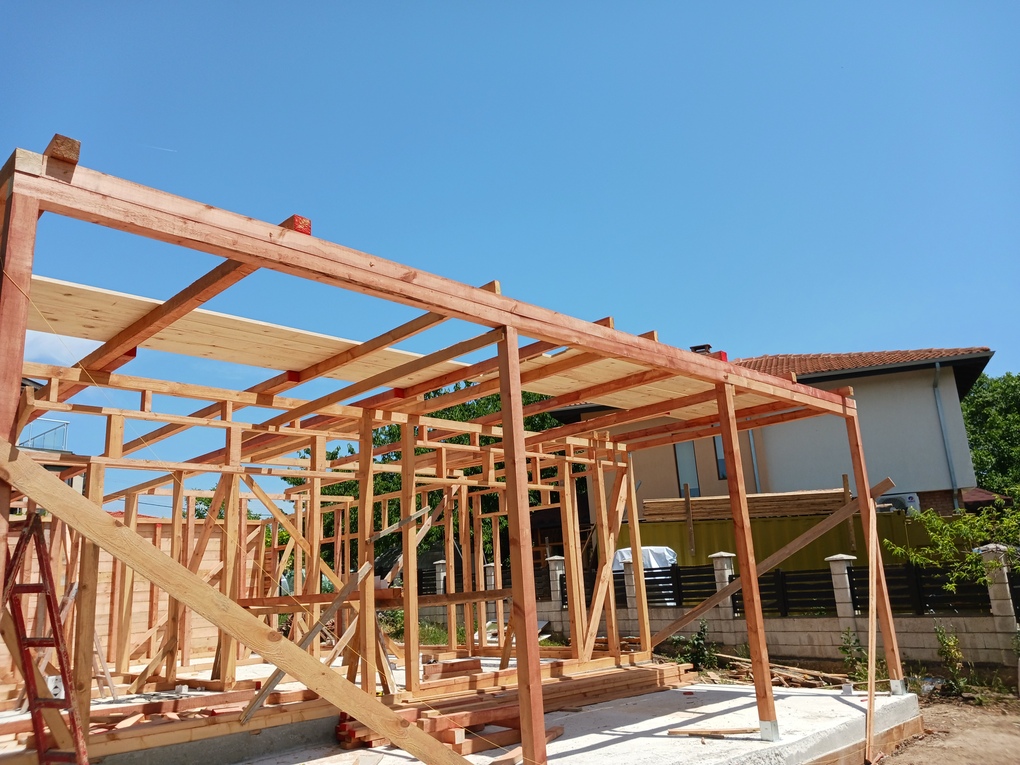

Още в началото искам да подчертая съществената разлика между фрейминга, сглобяемата дървена къща и дървената къща с поетапно изградена скелетна конструкция директно на обекта. Колкото и да е странно, точно този тип се среща най-рядко, въпреки че е по-лесен за изпълнение като "направи сам" или от сам човек.

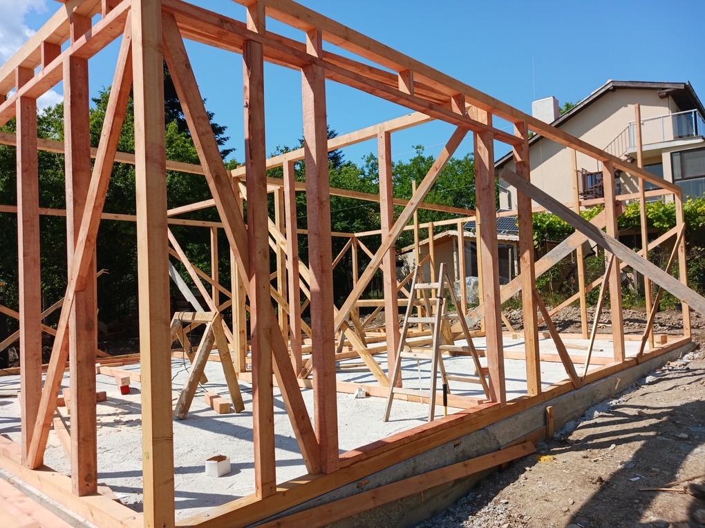

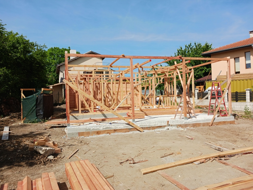

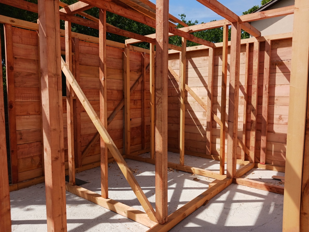

"Поетапно" - нивелирани подложни столици по периферията, монтиране на крайните стълбове с проверка нивелацията на върха /по канап или лазер/, монтиране на междинните стълбове и наклонените укрепващи греди, монтиране на "пълнежа" от половинки греди.
