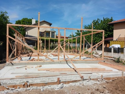

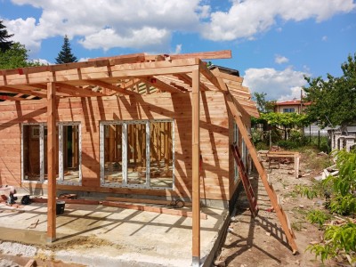

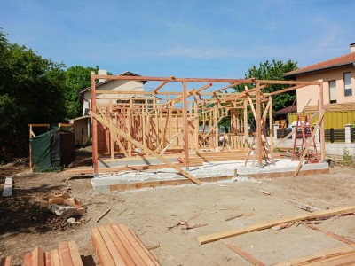

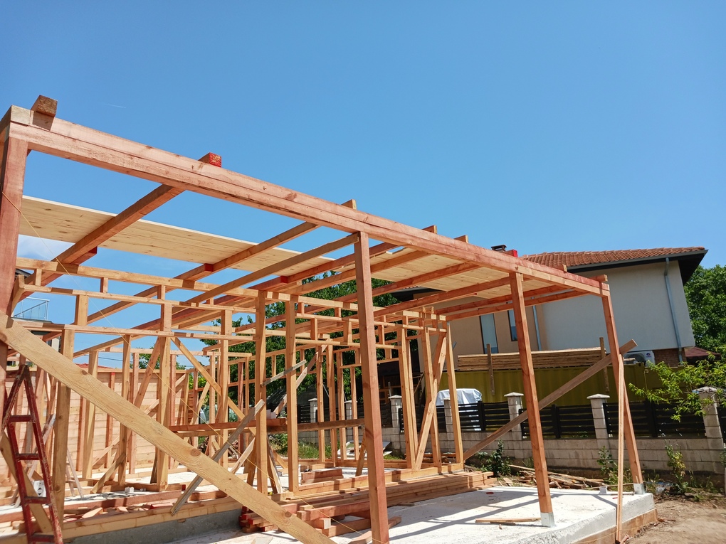

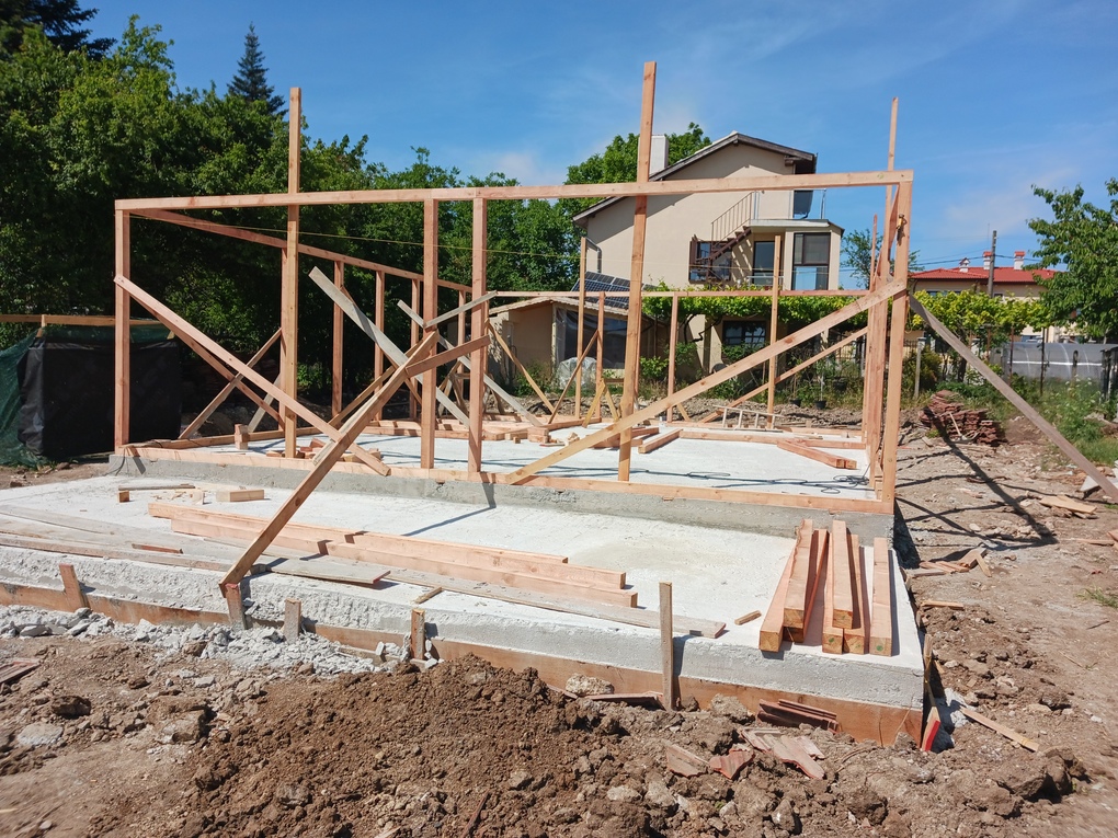

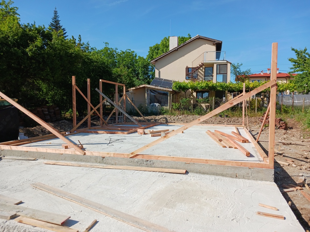

Още в началото искам да подчертая съществената разлика между фрейминга, сглобяемата дървена къща и дървената къща с поетапно изградена скелетна конструкция директно на обекта. Колкото и да е странно, точно този тип се среща най-рядко, въпреки че е по-лесен за изпълнение като "направи сам" или от сам човек.

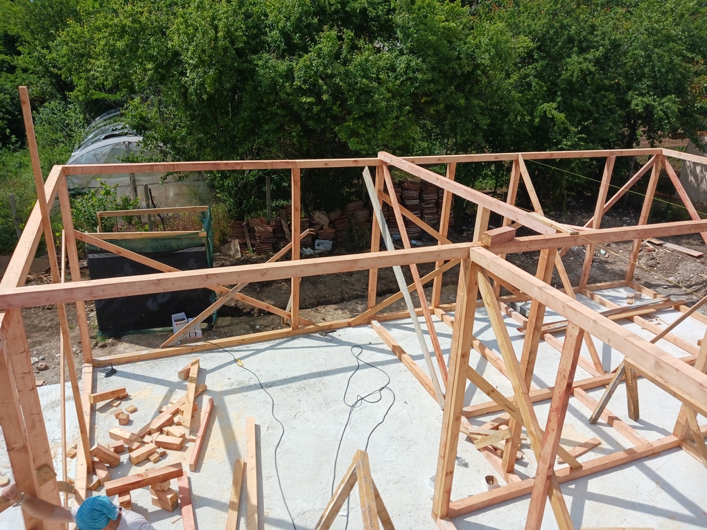

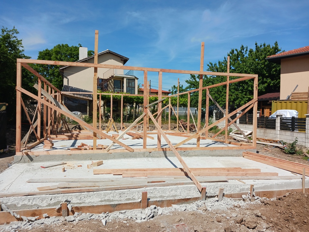

"Поетапно" - нивелирани подложни столици по периферията, монтиране на крайните стълбове с проверка нивелацията на върха /по канап или лазер/, монтиране на междинните стълбове и наклонените укрепващи греди, монтиране на "пълнежа" от половинки греди.
schuldiner - майстор

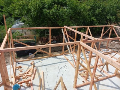

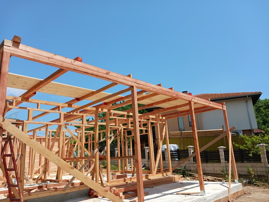

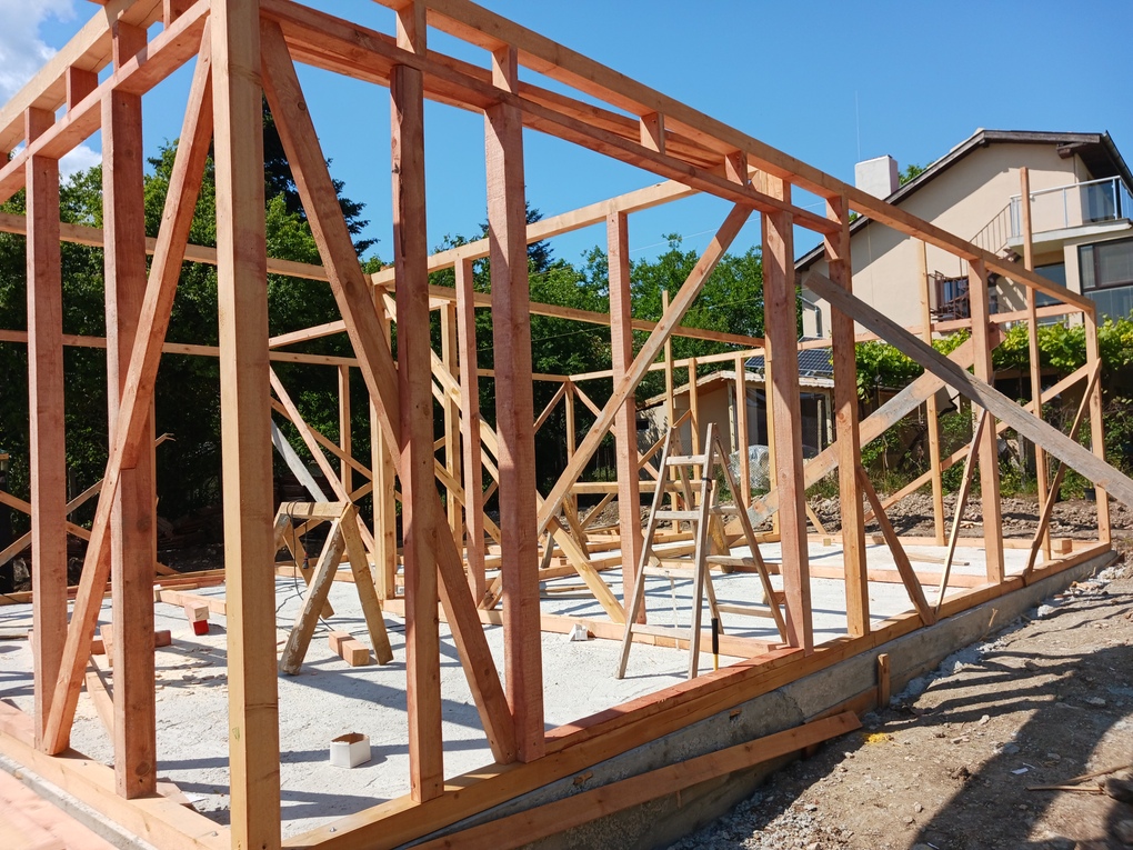

Върху стълбовете с точно изчислена дължина се монтират носещите столици, като където не е възможно допълнително подпиране /при прозорците и на верандата/, целият пояс се дублира или с втора греда и двустранно с дъски, или, ако това не е достатъчно, с греда тип "ригел". Поначало дори при гъсто подпиране е желателно да се дублира поясът, не е кой-знае какъв разход.

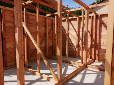

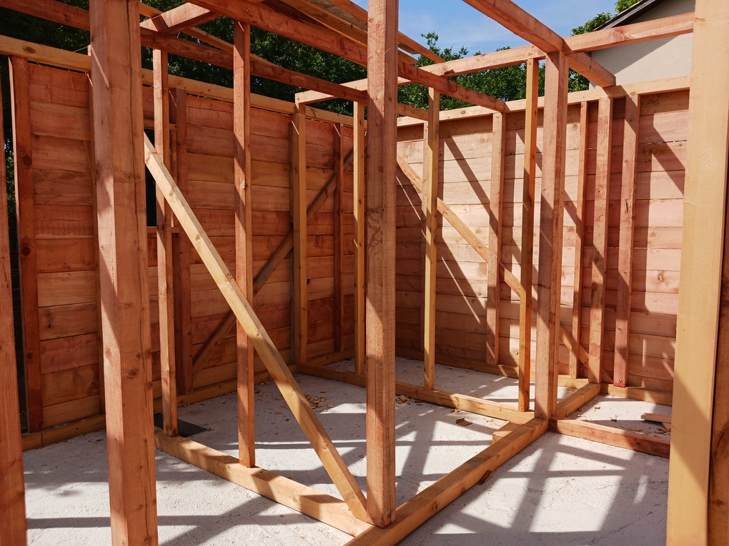

При първа възможност се оформят малките вътрешни помещения и се обшива външно стена/стени, за да се укрепи конструкцията. Едва след пълното укрепване на стените и поясите може да се почва таванният гредоред и покривната конструкция. Временното укрепване не пречи да стои колкото може по-дълго.

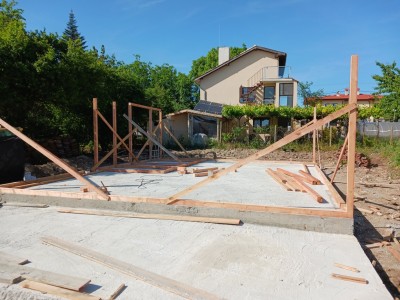

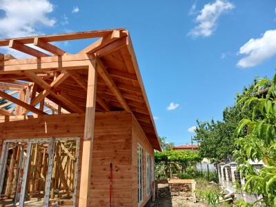

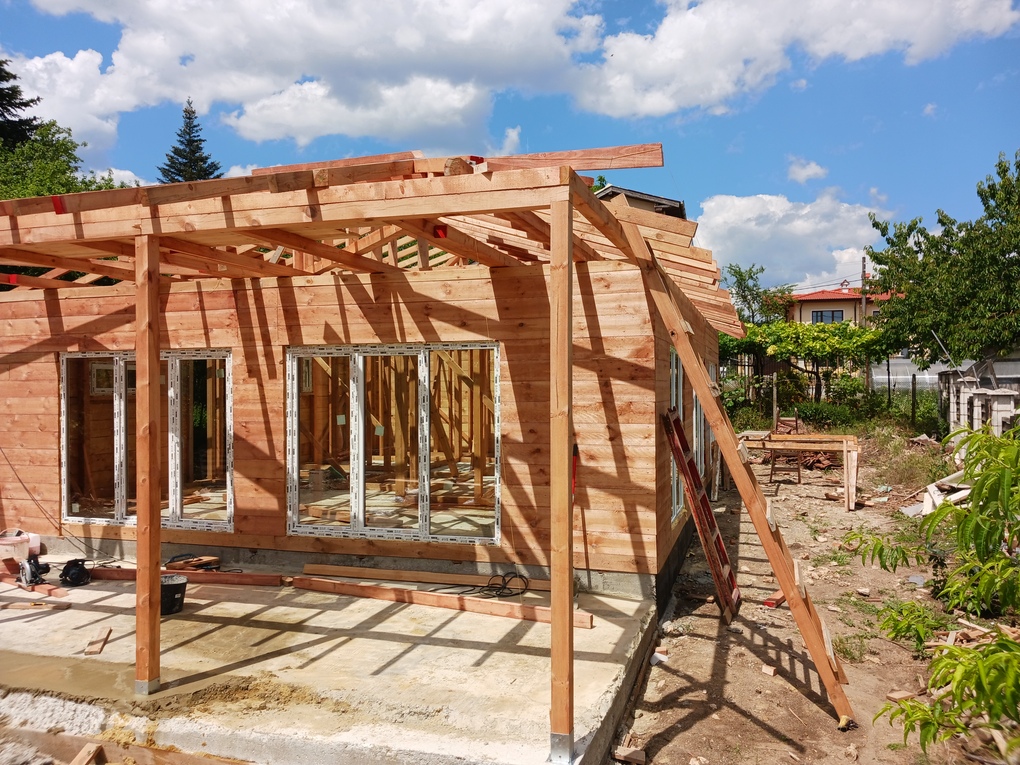

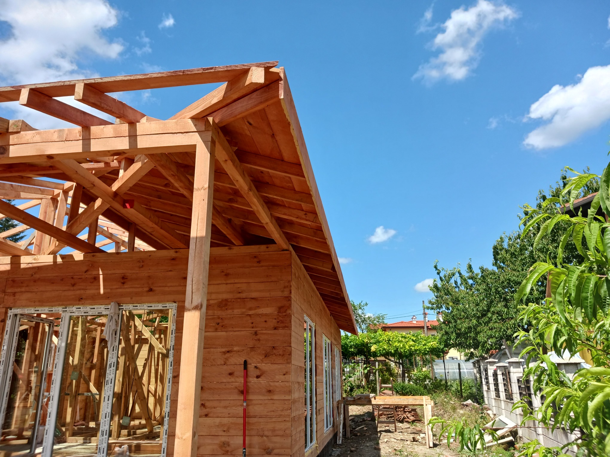

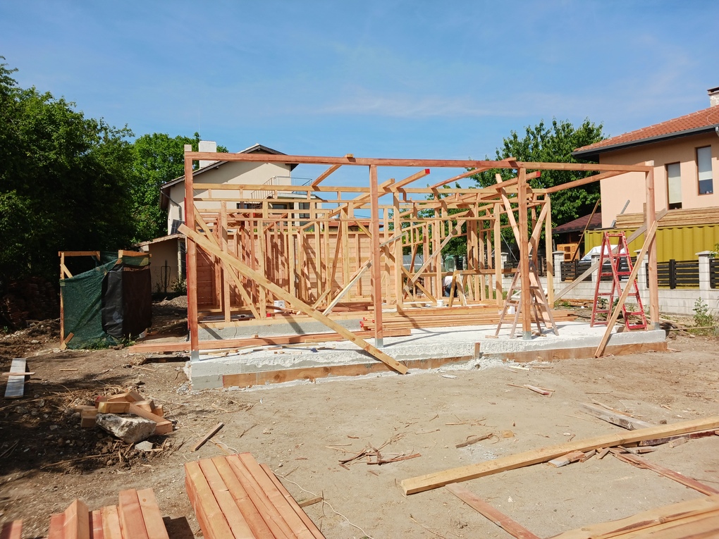

Когато стените са достатъчно укрепени, можем да пристъпим към покрива. В случая имам усложнение от 3,4 м веранда на различно ниво, а преди нея - сравнително широка дневна /4,40 м в по-широката част, 3,60 м в по-тясната/. Единият билен поп се пада на 1,40 навътре от външната стена, т.е. "в нищото". Моето решение е попът да стъпва върху плетеница от 3 напречни греди, които лежат върху 4 надлъжни /над дневната/, които от своя страна са продължени като контратежест към верандата... абе нарочно не снимам детайли, но се вижда :) Самите билни столици са оформени като семпла триъгълна ферма... Факт е, че при вече готов покрив няма провисване, клатене или каквото там да ме притеснява.
Мда, притеснявах се от плитките обувки на колоните на верандата, но се оказа излишна тревога - допълнителните греди по тавана /уж бяха само за основа на ламперията/ доста добре опаянтват и, все пак, триъгълникът на маията стана много корав. Но всеки път е различно :-D

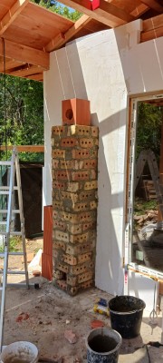

В общи линии къщата като груб строеж е готова за по-малко от месец, аз и двама помощници. Нататък не е интересно - покривът е битумен, без сложнотии, два малки слънчеви панела, комин, навсякъде дървенията е скрита под стиропор и фибран с шпакловка и мазилка... На мен по ми харесваше преди стиропора, за себе си бих я оставил с дървен сайдинг. Има куп довършителни работи, но напоследък е жега и време за море...

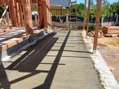

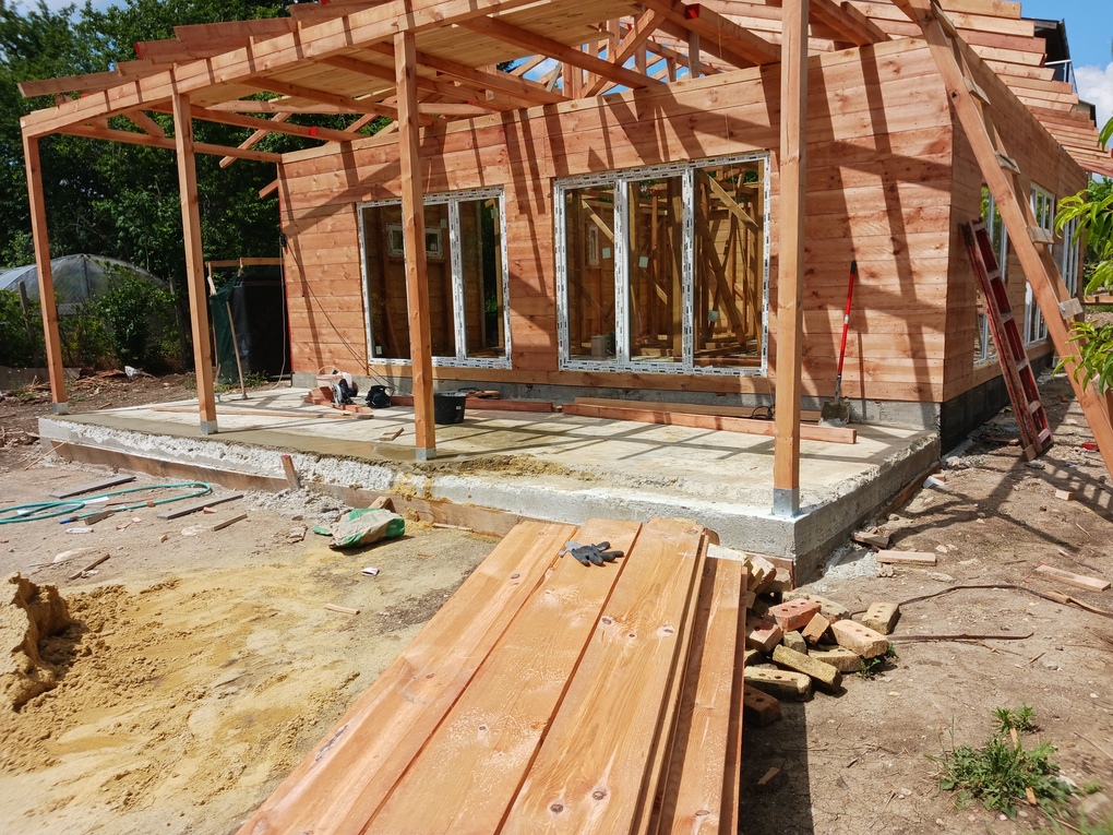

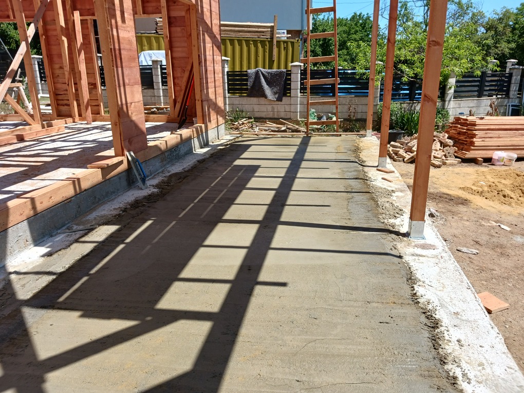

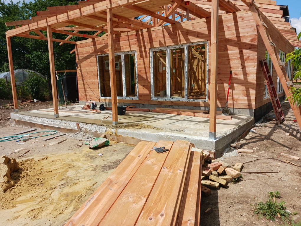

Въпрос от лаик - как се процедира с гредите, които са директно върху бетона? Защитават ли се от влагата, и ако да как?

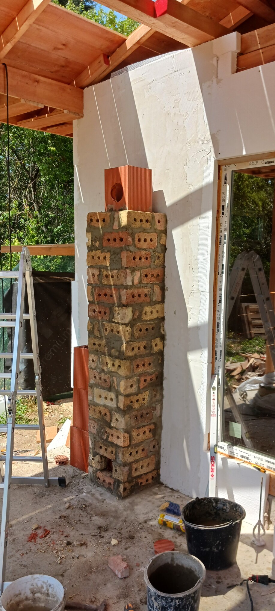

@radius Все щях да ти се обаждам... ама както си забелязъл, не съм често на обекта :-D За последния месец новото е коминът и че вчера покрих с мембрана покрива. Вътре правиха замазки, а от утре - гипсокартона, та ме забързаха.
@Krasi_S На някои снимки се вижда - има битумна хидроизолация от подложната столица надолу в обратния насип. Дренаж няма.
