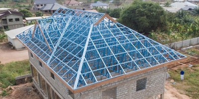

Покривът е двускатен 10м дължина, скатовете по 5.50 (като за стреха е предвидено 50см). За столици за момента сме предвидили 10/14см дебелина 3 или 4мм. Попове 10/10. Това, което доста мислих е как да хвана здраво профилите(столиците) към къщата (прикачена снимка) - за момента най-добре ми се струва да се отлее ст.бетонен пояс (30/30см), като от него хванати за арматурата излизат по две успоредни шини (5-7см- 4мм) и да ги стегна с шпилка. А във вътрешното разпределение с попове 10/10 4мм (където може, някъде може - на поне 2 места на цялата дължина от 10м) .
Също и 1.65см отстояние му столиците допостимо ли е?
Термопанелите ще са 8см с 0.45мм ламарина. Къщата е в СО (пиша заради снеговалежите)
