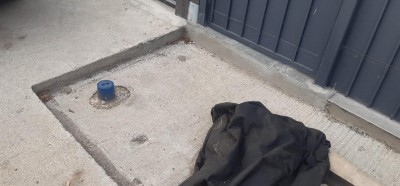

Искам да довърша тротоара с павета. Синьото е ТСК. То ще ми определи нивото на паветата. По сметки ще се движат около 2см над бетон в дясно. Той се явява рампа за гаража. Паветата ще следват неговият наклон.
За павета съм ги избрал 20см х 20см х 6см, че на съседа са същите и тротоара е общ. Иска ми се да са изглежда като едно цяло накрая.

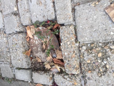

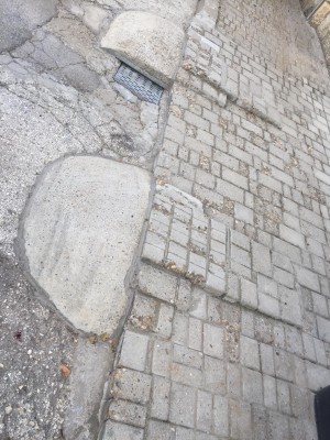

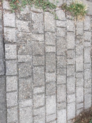

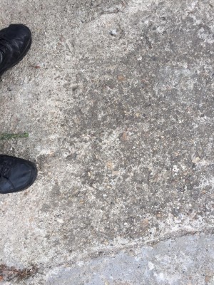

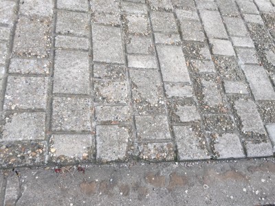

От миналия век са, с разлика 2 години пред единия и пред другия съсед. Още се чудя на скулптурната група, но не питам, да не се засегне някой. Имат адски дебела бетонна основа и са лепени с пясък и цимент по старите технологии. Пред мен е 3-4 пръста армиран бетон само.

Това на снимките са ЛЯТИ "Павета"!!
ОТ "пластичен " бетон във калъпи.
Състоянието им е такова,, защото
Които ги е Произвел е "ЧУВАЛ" ЗА
БЕТОНОВИ разтвори за бет. изделия!!!
Не да си правя реклама ( от 2009г не се занимавам с бетонови изделия ( изкл. Частност за мен!) ... НО имам ПОЛОЖЕНИ И на доста места и обществен ТРАФИК.
Няма изронено нито едно. И на сол, и замръз, и киселина среда съм ги тествал.
Тва бе . Отклонение. :wink:
Сега масово са от вибро пресован бетон.
СМЕСТА е по различна от пластичния и технологията, както и характеристиките.
( Якост,, водоплътност, мразо и сулфат устойчивост. И Др.) са различ.
В случая мисля са от втория вид, а те са по устойчиви на въздействия. (зависи много и от производителя!-техника, рецептури и т нт. )
