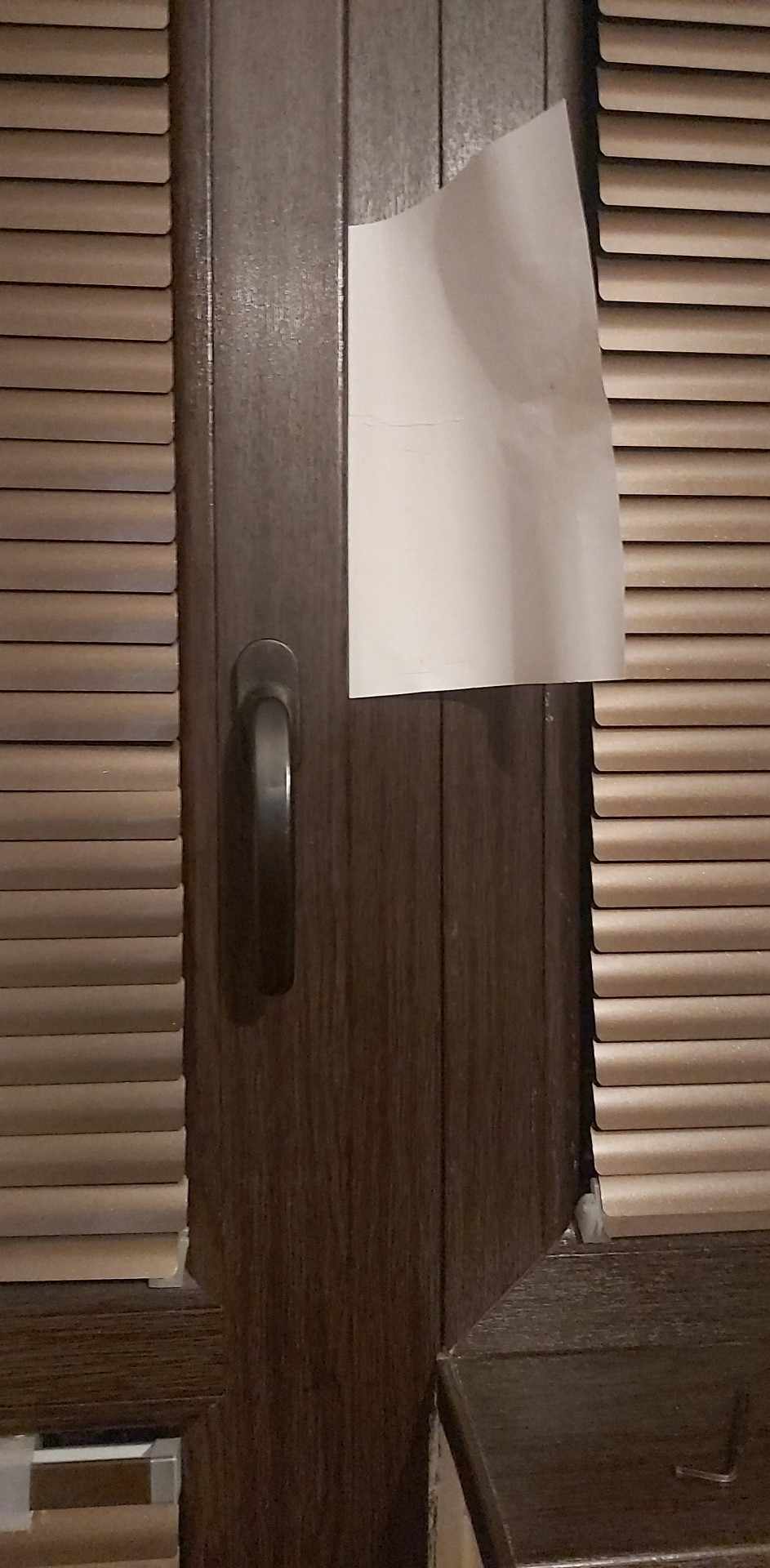

Здравейте искам да си регулирам вратата на балконската врата на зимен режим,но само от горния край прилепва доста плътно.В долния край там където е най-важно за студа слагам лист хартия и съвсем лесно си го дърпам.С шестограма съм регулирал елипсите и 4 те са в едно и също положение но долния край няма ефект.

Някой не се ли е сблъсквал с подобна ситуация

Надали им трябва да са в едно и също положение
miroki - майстор
Ако на око е в най-прибрано положение, не ти остава друго освен да подложиш нещо. Иначе, трябва да развиеш планката и да се мъчиш да я попреместиш. Но малко зор.
Преди години, ми бяха объркали пантите. Бяха на обратно. Но това е до конкретна марка дограма.
tarlyo - специалист
Насрещника може да не е на място и да не закопчава.
