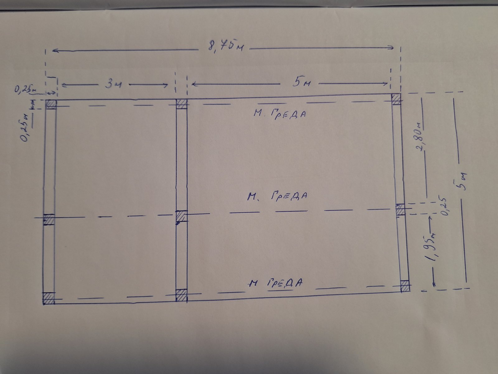

Миналата година започнах да правя ремонт на пристройка залепена на къщата 8.75м на 5м . Старите колони бяха дървени греди 20 на 20 3 бр. , стените - едната кирпич другата тухла, а средната дъски и фазер. Покрива лежеше на три греди 20 на 20 подпрени на дървените колони и на стените и беше покрит с ентернитови плоскости.Всичко беше много изгнило и пред срутване . Започнах да събарям с идеята да запазя поне едната стена но в последствия бутнах и нея защото се оказа че основите са слаби и са започнали да пропадат към старата септична яма... и от един ремонт нещата отидоха на нова постройка. Направих нови ивични основи , подпорна стена и излях плоча , предстои ми изливане на колони 6 бр. 25 на 25 но преди да ги излея искам да предвидя височината на металните греди за покрива .Покрива ще е едноскатен с малък наклон на късата страна -8°, ребра 12 на 6 през 40см, ламприя 2.5.см и битумни керемиди или термопанели (зависи колко пари ще останат). Всичко това ще лежи на три метални греди заварени на планки върху колоните . Къщата се намира до Варна.Та въпроса ми е какви метални греди ще носят без провисване този покрив и предполагаемият товар от сняг и човек на покрива . Прикачам скица , извинявам се че не е много добре направена но не успях да се справя с програмите за чертане.
[attachment=0]IMG-415d37cc575a7bebcf6d23abb409156f-

Ако допълнителната греда е напречно на къщата в квадрата 5х5, ще имаш една колона при стената, но и още една там, където си нарисувал светъл отвор. И реално се получава, че нямаш друг по голям отвор за премостване от 3 м. Т.е. всичко останало може да е дърво, подравнено по горния грай на Н-то. Примерно подложка 6х12 и столица 10х10. Междинната столица е желателно да е 12х12 или повече, 5-метрова, за да облекчи малко стоманената греда.
Ако не ти се жертва светлият отвор навън, Н-гредите стават две - между крайните десни колони, а към стената пак може дървена, но анкерирана или с шишове към зида.

Отворите са различни- 3 и 5м. Средната ст. греда носи товар почти х2 в сравнение с двете крайни. Търговските дължини са 12(12.1)м, парчетата ги плаща „клиента“.
Предлагам да се ползват „П“ образни UPN-и и двойно „Т“ HEA.
Варна сняг-111кг/м2
Приет общ товар 250кг/м2
1..За 5-те метра
2бр. HEA140х12м, нарязани на 4бр.х6м, средната ст. греда е двойна(2бр. HEA140).
Стъпването е „етажно“ върху колоните.
2..За 3-те метра 1бр. UPN120х12м, нарязан на 4бр.х3м, средната ст. греда е двойна(2бр. UPN120).
Тъй като по-късият отвор е 3м и UPN120 съм предложил също да се нареже на 3м, ако няма да има сачак HEA140 „стърчи“ в 3-те метра около 0.5м и в него „влиза“ UPN120 с припокриване около 0.25м. Между стеблата ще трябва да се попълни с нещо, защото има „заобляне“ при ъглите до стеблото

Ако 6м HEA140 с тегло около 150кг е тежък за „носене на ръка“, може вместо него да се ползват сдвоени „П“-та (UPN140); UPN140 с тегло за един профил от 6м около 100кг.
<t>BLUEPUPIL благодаря ти за изчерпателният отговор. <br/>
Предложението ти ми пасва идеално . <br/>спестява доста средства.
Значи в средата на 5 метровия отвор слагам 2 бр НЕА 140 един върху друг и заварям, но при сметките ми за изпълнението се появи проблем - UPN 120 не мога да го вкарам в HEA 140. UPN -височина 120мм. НЕА вътрешно- 114 мм. Как мога да заменя гредите за да си паснат?

Значи в средата на 5 метровия отвор слагам 2 бр НЕА 140 един върху друг и заварям....
Може и един до друг.
нед ное 05, 2023 11:06 amNikolay_Kolev написа:
.... но при сметките ми за изпълнението се появи проблем - UPN 120 не мога да го вкарам в HEA 140. UPN -височина 120мм. НЕА вътрешно- 114 мм. Как мога да заменя гредите за да си паснат?
Тъпи EU стандарти.
НЕА140 вътрешно- 116 мм и пак не влиза.
Вместо НЕА140, IPE180
Ако няма стоманени ребра и се ползват дървени,
върху горните пояси на IPE180, в средата на
5-те метра едно стоманено ребро да намали
дължината (на измятането) на 2.5м, че IPE-то
е много стройно и ме е страх.
Може и между стеблата.
UPN65 ще свърши работа.
Благодаря , така даже и ще е по леко :partyman:
Значи на 5-те метра в двата края по 1 греда 6м IPE 180 а в средата две греди заварени една до друга всички свързани с един UPN 65 -6м по средата на разстоянието. На трите метра в двата края по 1 греда UPN 120 a в средата две заварени една до друга и всички вкарани в IPE то и заварени за него.
Върху тях смятам да сложа дървени греди 6х12 захванати с болтове и за тях да захващам ребрата.
Смята че вече мога да правя кофража за колоните :partyman:
Благодаря ти още веднъж за помощта .

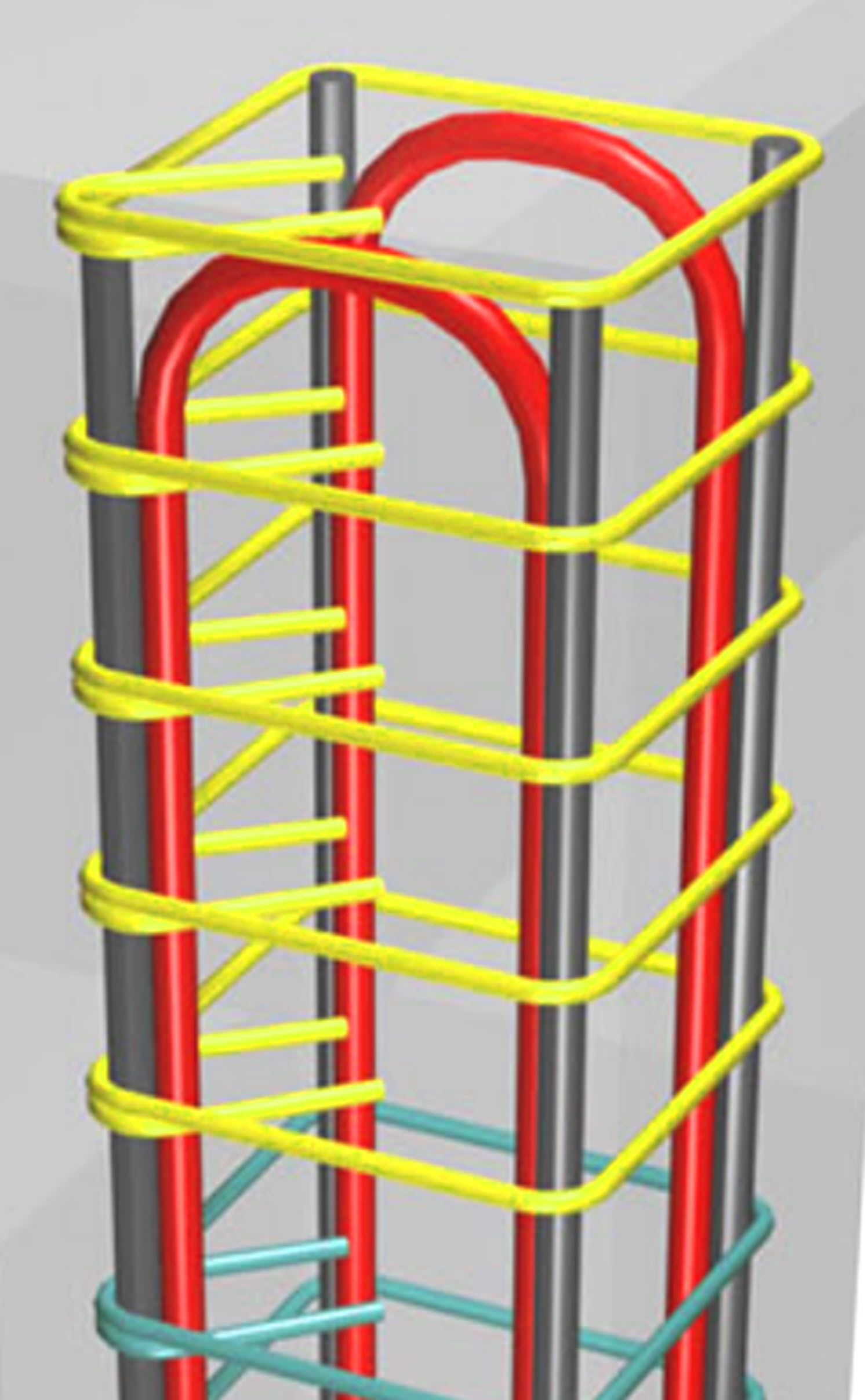

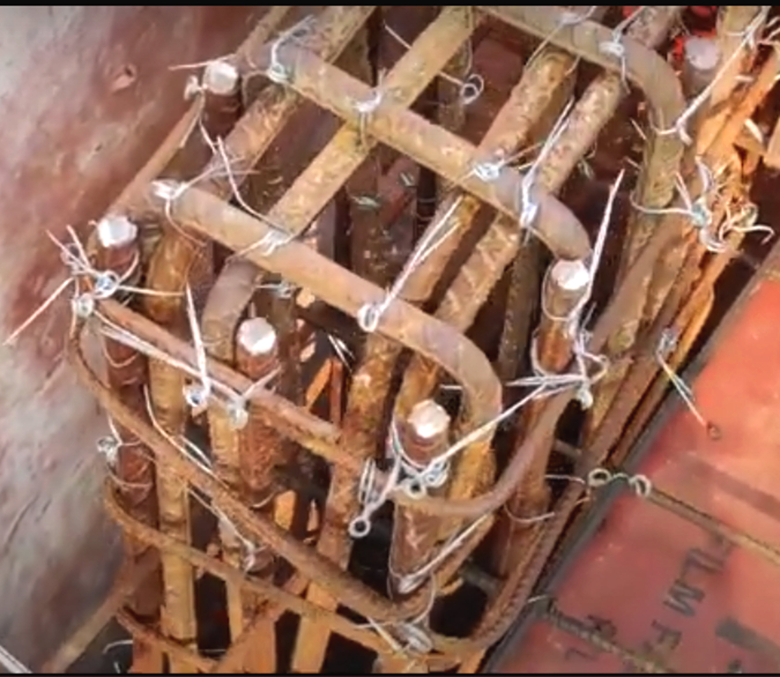

Горе колоната завършва с 4бр. „П“-та N12,
влезли надолу 40-50см
Добре. Ще заложа и по 4 п N12 на клона. Смятам и да свържа по 3 колоните с пояс 25 на 20 с арматура 4бр N12 който ще лежи над зида.
