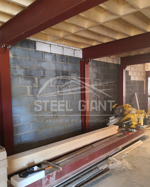

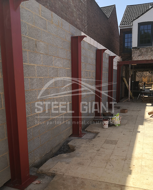

BLUEPUPIL - майстор
1..4бр. ГВ двойно „Т“ или кухи профили колонки,
покрай стените, анкерирани в пода и пояса;
2..2бр. ГВ двойно „Т“ греди х 3м;
3.. Пей сърце, безгрижно!
ср сеп 27, 2023 11:49 amBLUEPUPIL написа:
Благодаря за вниманието, макар че така поднесена информацията не е особено полезна. Защо изобщо е необходимо хоризонталните профили да лежат на вертикални греди? Не може ли да се анкетират направо към пояса? Както казах, пояса лежи на стоманобетонни колони.
Освен това, така дадени снимките могат да дадат на човек идеи, но без размери на профилите за конкретното помещение, от тези снимки няма особен смисъл. Подобни конструкции могат да се видят във всяко едно хале, суперма4кет, строителен магазин. Но какво ме ползва това?
BLUEPUPIL - майстор
ср сеп 27, 2023 12:43 pmРосен Червенски написа:
=D>
Последна промяна от BLUEPUPIL на ср сеп 27, 2023 2:21 pm, променено общо 1 път.
BLUEPUPIL - майстор
1..Размери и армировка (напречно сечение) на пояса?
2..Клас бетон?
3..Характеристики на анкерите?
4..Кой поема отговорността при частично излизане на анкер при земетръс?
Искаш някой да ти свърши определен тип работа
и да носи професионална отговорност?
Обърни се към колега!
Иначе:
5.Чертеж, паказващ позицията на ст. греди?
6..Товар на м2+ местоположението на тежки съсредоточени товари?
7..Вид стоманен профил (ГВ или СО; двойно „Т“ или правоъгълна „кутия“)?
8..Връзка на дървените греди със стоманените (позиция и диаметър на отвори)?
9..Колко провисване искаш на тези 3м
за ст. греди 2,1.5,1см?
размерите на профилите
са функция от отговорите на горните 9 въпроса.
:wink:
