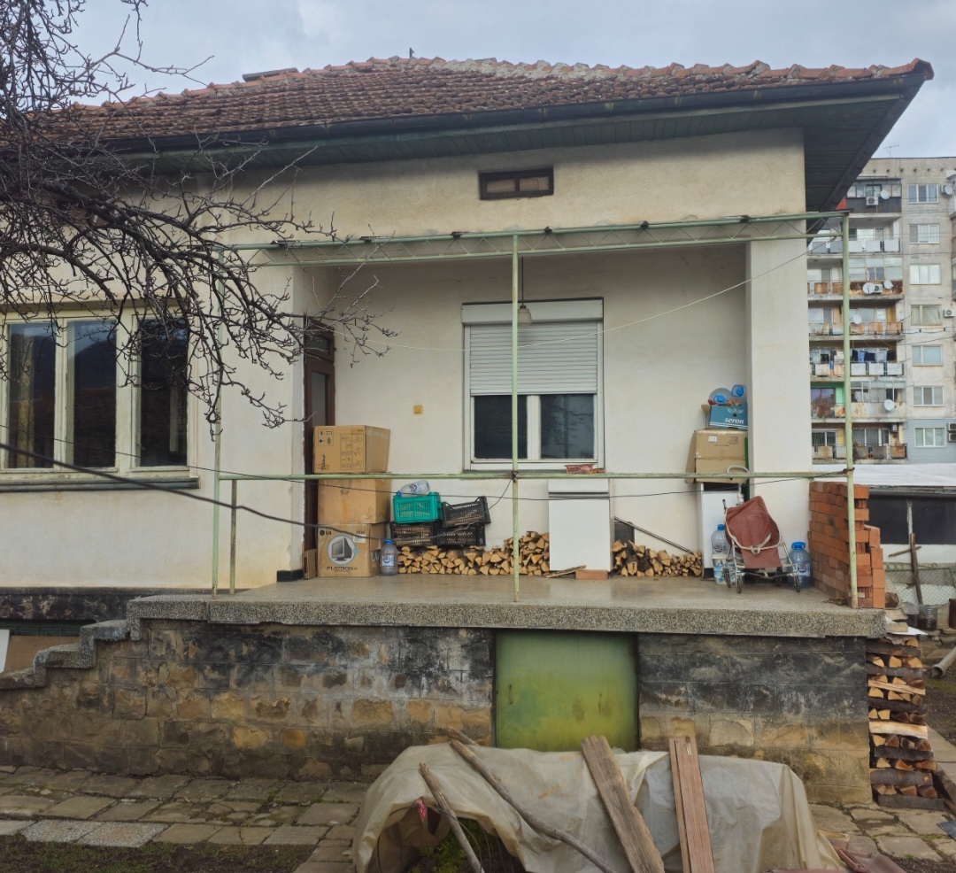

Здравейте! Неотдавна създадох тема, свързана с евентуалното повдигане на покрива на стара къща от средата на 60-те години, като опитах да я продължа с този пост, но никой не откликна, затова създавам нова такава, с надеждата да получа мнения и препоръки. Знам, че събарянето на носещи стени не е препоръчително, но изложението на къщата никак не ми допада, а и предвид че предстои цялостна подмяна на покрива, а може би и работа по гредореда, като възможно е да се стигне дори до отливне на плоча, може би това е най-доброто време за подобни промени, така че съм готов да вложа повече средства в тази посока. Приложено ще откриете четири снимки, като първата илюстрира оригиналния план, втората плана на мазето и основите, а на третата съм описал желаните от мен промени, които са 3 на брой. Четвъртата представлява плана на покрива, но е доста бледа. Номерирал съм ги върху третата снимка, но ще ви дам и повече информация за идеите ми. Номер 1 е свързан с разширяване на банята, като бих искал да включа кухненския бокс към нея. Доколкото виждам, стените там не са носещи, което би трябвало да позволи подобна интервенция? Важно е да се отбележи, че разделящи стени в банята понастоящем няма, като моето желание е да бутна стената зад тоалетната и да я иззидам където свършва кухненския бокс. Номер 2 е свързан с избиването на свод в носещата стена между кухнята и хола, като за целта съм готов да зазидам вратата между хола и кооридора. Възможно ли е да се постигне подобен ефект, ако се укрепи въпросния свод? Разбира се, бих искал да е по-голям от стандартна врата, но и това е приемлив вариант. Номер 3 е свързан със зазиждане на вратата между кухнята и терасата, избиване на цялата носеща стена, деляща хола и терасата, и остъкляване на хола под трегера на терасата с плъзгаща система, като идеята е лятото холът да може да се отваря изцяло към терасата. Понастоящем покривът пада над трегера на терасата, а във въпросната носеща стена има двоен прозорец с размери 130х150см, докато големият прозорец на съседната стена е троен с размери 190х150см, а не 250х150см, както е описано в плана. Осъзнавам, че това е огромна носеща стена, но има ли някакви варианти за постигането на този резултат? Предполагам, че евентуално укрепване би било крайно недостатъчно, но дали цялостно разграждане на къщата, полагане на колони и отливане на бетонна плоча върху първия етаж би ми позволило да направя това? И само да вметна, че само под хола няма мазе. Под кухнята, спалнята и банята има такова, а под терасата има малко помещение за съхранение на инструменти. Каменният зид в основата на къщата е 50см широк, а нагоре тулените стени са 30см отвън и 25см отвътре, както вече коментирахме по-рано, но това може да се види на втората снимка.
