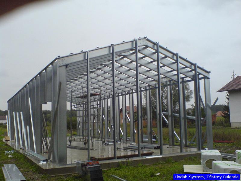

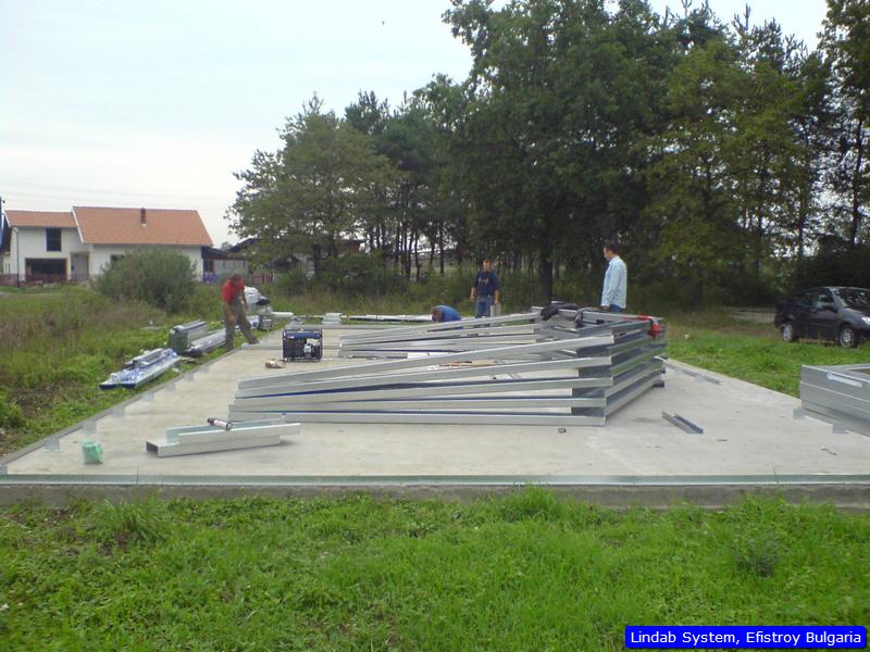

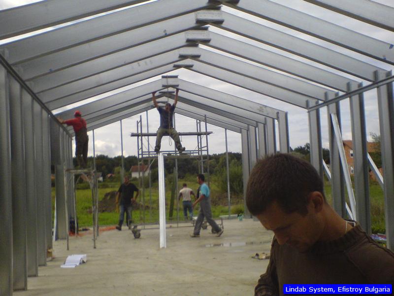

ето една хубава метална конструкция с жилищно предназначение. За съжаление нямам снимки след обшивката защото си тръгнах от обекта, но скоро ще има една подобна и до Велико Търново.
Този обект е в РУ(срам ме е!)мъния, на 14км от Русе.

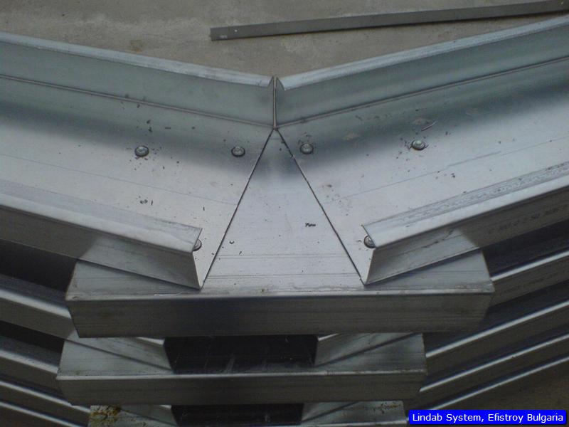

Първата снимка ми грабна окото.
Обаче последната ... това не са ли профили за гипскартон или нещо подобно?
:sad:
ebahti - майстор
технологията едва ли сме я измислили ние,предполагам че сичко е сметнато според товара който ще носи,а и кран не ти требва :cool:

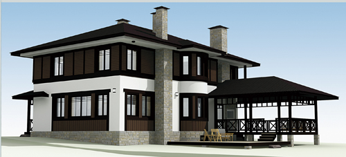

Тези къщи с метални конструкции са ми много дървени :? :-D Прекалено са правоъгълни дори за любител на изчистените форми като мен. Вероятно за по-разчупени обеми (в нивата, еркери и т.н) е по-удачна СБ конструкция? Въпреки, че не ми изглежда сложно да се направи и със стоманена конструкция, ако няма извити форми да речем. Защо в такъв случай, всички такива къщи, които съм виждал из форума, имат формата на плевня?
