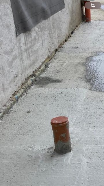

Конкретно имам въпрос към тези от вас с повече опит в хидро и топлоизолация на фасади.
Ивични основи без мазе хидроизилирани с Mapei mapelastic foundation,фибран 3см (изрично бях казал 5-10см),но се наложи в този момент да пътувам извън страната...завършени с фундалин.
Направена е бетон пътека над тръмбован чакъл и пясък и сега въпроса е как да завършим в нивото на цокъла.Както е видно от снимката са спрели с фибрана на ниво земя а предполагам че е трябвало да бъде поне на 20-30см над ниво 0. Предвидил съм там да има хидро na mapei с лепенки mapeband,но не съм сигурен дали да продължим с фибран 3см или над този да легне фибран 10см и между двата да се изпълни с полиуретанов уплътнител.

Ти прецени дишаща или недишаща изолация искаш. Аз бих избрал EPS. Дебелината в основата не е фатална и ходроизолира. Останалото видимо ти е ясно до детайли.
Успех👍

Благодаря за отговора,над цокъл ще е EPS,пир панели или каменна вата ако намеря екип който наистина ще я направи по правилата :)
Къщата е във Варна,приемам предложения ако има колега във Форума и е спец на топлоизолация
По-скоро притеснението беше как да започнем с фугата между пътеката и къщата,за цокъл ще е XPS или ако намеря на Кнауф има конкретни плочи за цокъл,но на пръв поглед на Бг пазара не се предлагат Knauf Periboard i perimaxx
