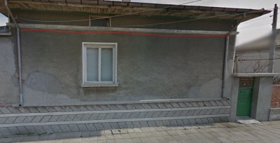

Къща строена 1965г , основи камък нагоре тухла единица и без бетонен пояс . Таван- гредоред
От 2 години насам се отваря лека хоризонтална пукнатина надлъжно по цялата къща - лицево( на снимката) и отзад от към двора
Пукнатината е между 5мм и 20мм като е видимо е породено от нестабилни основи (навлязла вода)
Ето моята идея , но искам да помоля и за вашите
  • Изкопаване в ъглите на къщата до основа камък
    Изкопаване в центъра на всяка стена
    Поставяне на метална скара
    Изливане на 3 колони с армировка
    Нов тротоар и беттона пътека с дренаж и елиминарена на навлизаща вода
това достатъно ли ще бъде да спре пропадането ?
необходимо ли е да инвестирам в бетонен пояс около цялата къща и колони до покрив?
chapara - майстор
Конструктора какво казва?
Иначе мнението ми е че работата ще е около 30% от необходимата. Трябва си цяла стоманобетонена рамкова конструкция с пояс от стоманобетон.
