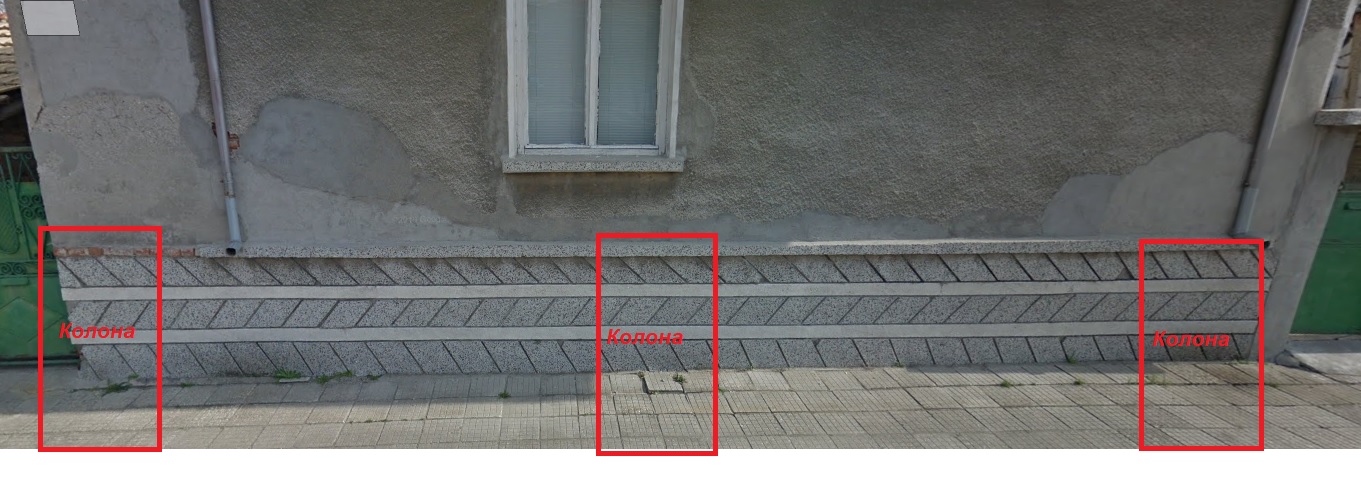

Къща строена 1965г , основи камък нагоре тухла единица и без бетонен пояс . Таван- гредоред
От 2 години насам се отваря лека хоризонтална пукнатина надлъжно по цялата къща - лицево( на снимката) и отзад от към двора
Пукнатината е между 5мм и 20мм като е видимо е породено от нестабилни основи (навлязла вода)
Ето моята идея , но искам да помоля и за вашите
това достатъно ли ще бъде да спре пропадането ?
необходимо ли е да инвестирам в бетонен пояс около цялата къща и колони до покрив?

- Изкопаване в ъглите на къщата до основа камък
 Изкопаване в центъра на всяка стена
 Поставяне на метална скара
 Изливане на 3 колони с армировка
 Нов тротоар и беттона пътека с дренаж и елиминарена на навлизаща вода
