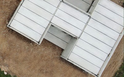

Здравейте участници във форума, бих искал да попитам професионалистите от вас няколко неща и по конкретно:
1. Какво мислите за строителната технология, която предлага тази фирма, прилагам линк на сайта в който всичко е доста добре описано -preroda.bg/tehnologiya
2.Какво е мнението ви за цените които предлага въпросната фирма , прилагам ценоразпис от пролетта на миналата година( който сигурно е претърпял увеличение) Цената ни за проектиране и изграждане на къща до етап груб строеж е 380евро на м2, при квадратура от 100м2 или повече.
Завършването на покрива ( поставяне на топлоизолация, бетон за наклон и хидроизолация ) е 90евро на м2
Цената за изработка, доставка и монтаж на дограма зависи от спецификацията на стъклопакета и избора на дограма (ПВЦ или Алуминиева ). Средно може да се приемете 60евро м2 от площта на къщата. Всичките цени са без включен ДДС.
3. Как бихте съпоставили този вид строителна система спрямо всички други предлагащи се на пазара, тъй като в днешно време избора е доста голям, няма да изброявам, тъй като вие знаете много по-добре от мен какви начини има за строителство по света а вече и у нас.
Предварително благодаря на всички взели участие с градивно мнение, пожелавам здраве и благополучие на вас и семействата ви.

Какво има за обясняване? Това на какво ти прилича ако не на "Къща"-ЛЕГО от готови, бетонни модули?
Няма основи, няма възможност за изба/мазе/подземна част, няма възможност за таван/мансарда/втори етаж.
Да не говоря за препоръчаната от тях ВЪТРЕШНА изолация от 25 сантиметра... :lol:
Според цените които си дал, до тук е 530 евро на квадрат.
Там не са включени сградните инсталации ОВиК, ВиК, ЕЛ, врати, подови настилки както отвън, така и вътре, бояджийски работи...
Просто на земята ти стоварват едни бетонни елементи и ти правят тази ЛЕГО сглобка.
Ама решението си е твое. Парите - също.
