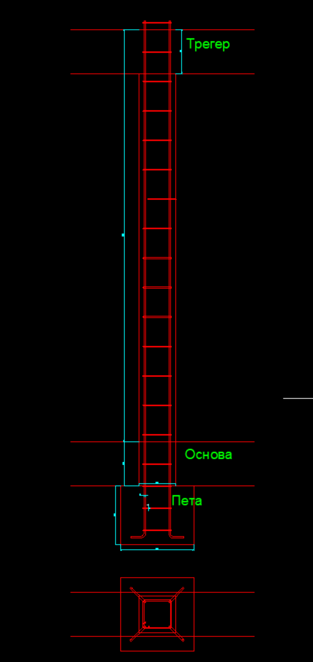

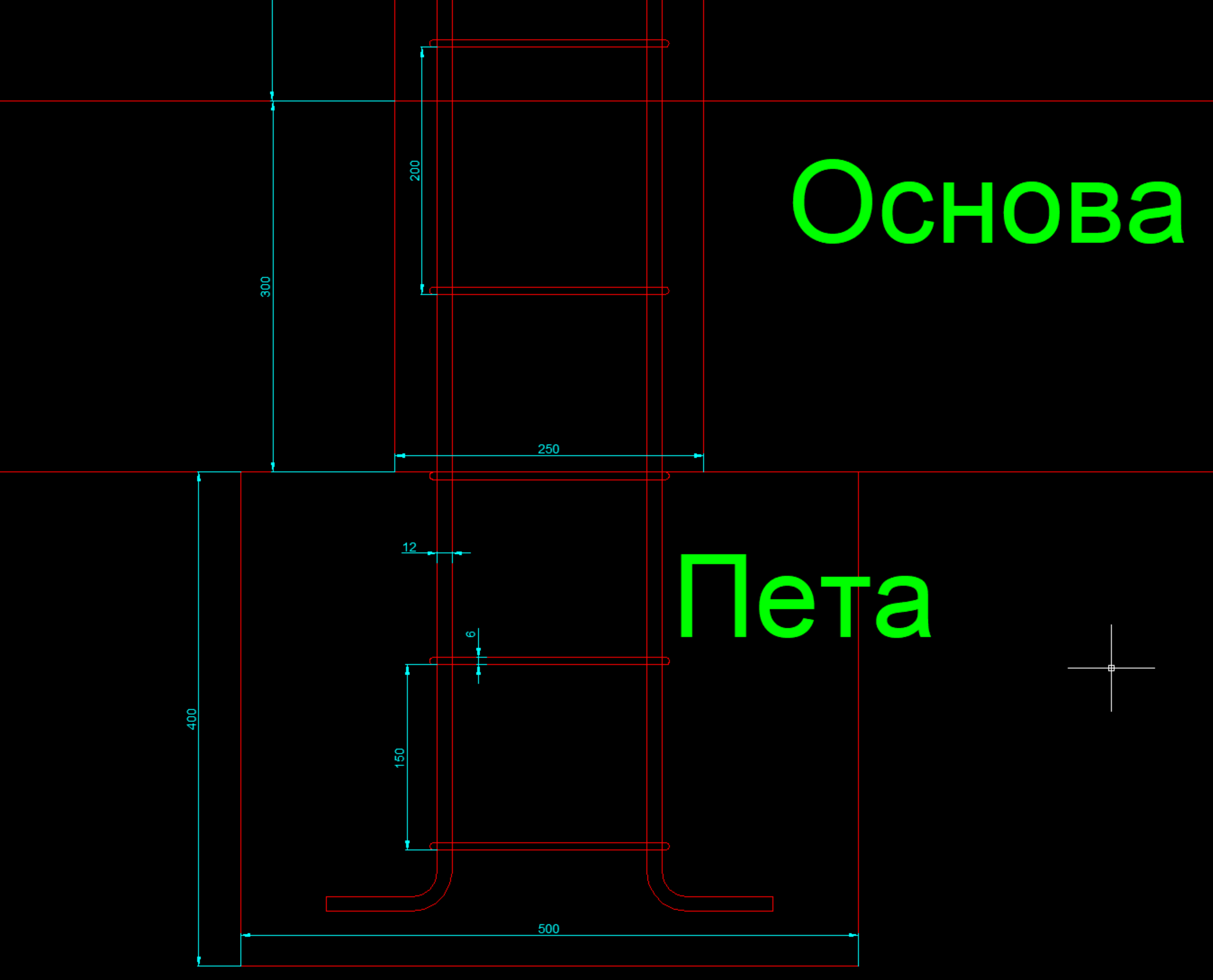

Здравейте. Ще правя пристройка към стара кирпичена къща, в момента правя чертеж. Интересувам се, колко големи и дълбоки трябва да са стъпките, размери на колоната, отстояние между колоните. Засега мисля стъпката да е 50 Х 50 Х 40см на дълбочина 70см, над нея колоната да е 280см и отгоре свързващ трегер между колоните 25 Х 30см. От стъпката до ниво „0“ колоните да са свързани с основи на пристройката. Цялата пристроена площ ще е 10м Х 7,70м.Ще е само един етаж, като тавана ще го правя или на гредоред, или на стоманени профили. Към едното или другото ще хвана гипскартон и ще изолирам с минерална вата.

Ето първоначален изглед:

Искаш да минеш метър да не плащаш ама не става :-D .За сметките е нужно геоложко проучване на терена и статик дето да ти сметне тежеста на сградата-пристройката от покрива надолу за да ти каже какви основи и какво да правиш, а дълбочината е на незамръзваща точка на терена. Другия начин е да правиш каквото си наумиш и да се надяваш че няма да стане белята .Успех в сметките. :?

Ти май мислиш, че между направи сам и проектирай сам няма разлика. Та никой не ти казва да не копаш и отливаш сам по проекта. Нека ти го сметнат професионалисти, пък ти си го направи сам. Иначе с въпроси как се прави кофраж, колко бетон ще ми трябва и какъв... , заповядай. Все пак къща правиш, не барака.

Аз съм на 67 години, много съм видял и много съм правил... Мисля, че имам право да попитам и да получа отговори, които касаят темата. Относно „професионалистите“ - не всеки имащ диплома или професионалист си разбира работата. Има много „професионалисти“, които не могат да стъпят на малкия пръст на истински майстор. В момента исках да получа отговори и мнения, нека са различни и аз да реша кого да послушам. В други форуми, касаещи електро и радиотехниката съм давал много съвети, надявам се добри, давал съм достатъчно информация, за да може питащия да си свърши работата възможно най-добре. Обаче, в един момент няколко човека ми излизат с трика - дай пари за да ти свършим работа... Мисля, че ще намеря начин, да измеря дълбочината на замръзване и сам. За мене беше полезна информация, че стъпките се отливат по -дълбоко. Колкото за натоварването, теглото на конструкцията, мисля, че не е толкова трудно да се пресметне, все пак се използва само елементарна математика. За почвата проучих някои неща, доколкото разбирам, е ливадно канелена, тежко-песъчлива глинеста... Надморската височина е 238м според Гугъл. Най-вероятно ще трябва да знам колко килограма на квадратен сантиметър ще са необходими за тази почва, не съм сигурен, затова питам... Ако някой иска да помогне, ще съм му благодарен. Приемам съвети от всеки добронамерен майстор или желаещ да помогне. За жалост, засега получавам отговори само от от желаещи да ми свършат работата,вместо от такива, които искат да дадат съвет. Моля, ако нямате мнение или не желаете да помогнете, не коментирайте. Старата кирпичена къща, към която ще правя пристройката е правена от Майстори, няма план, няма геодезически, геоложки и археологически проучвания за строежа ѝ, издържала е над 80 години и сигурно ще издържи още толкова, просто ми е малка. Ако някой даде съвет как вместо с бетон да правя пристройката с кирпич, ще взема непременно съвета му под внимание. Но моля още веднъж, само добронамерени съвети! :)

Те старите майстори дето са строили кирпичената къща са се учили от грешките на по старите майстори и са знаели на това място как да построят.Кирпича е паянта и при земетресение играе кючек и пак стои стоманобетоновата конструкция се държи по друг начин .Самите колони имат няколко точки на огъване и осукване според височината а като гледам си напляскал биглите по цялата височина на еднакво растояние.Това нещо ще има ли някъкви основи,плоча които ще поемат част от теглото или ще стои само на няколко колони. Статиката на една сграда се смята от горе на долу колко ще тежи покрива зависи от избора на собственика теглото на стени,мазилки ,тавани подови настилки плюс процент мебелировки и други и стигаш до заветното число на което трябва да направиш основата за която питаш
