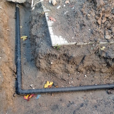

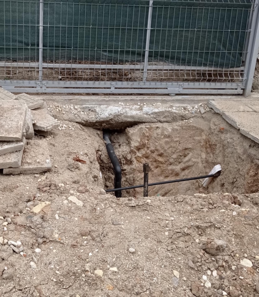

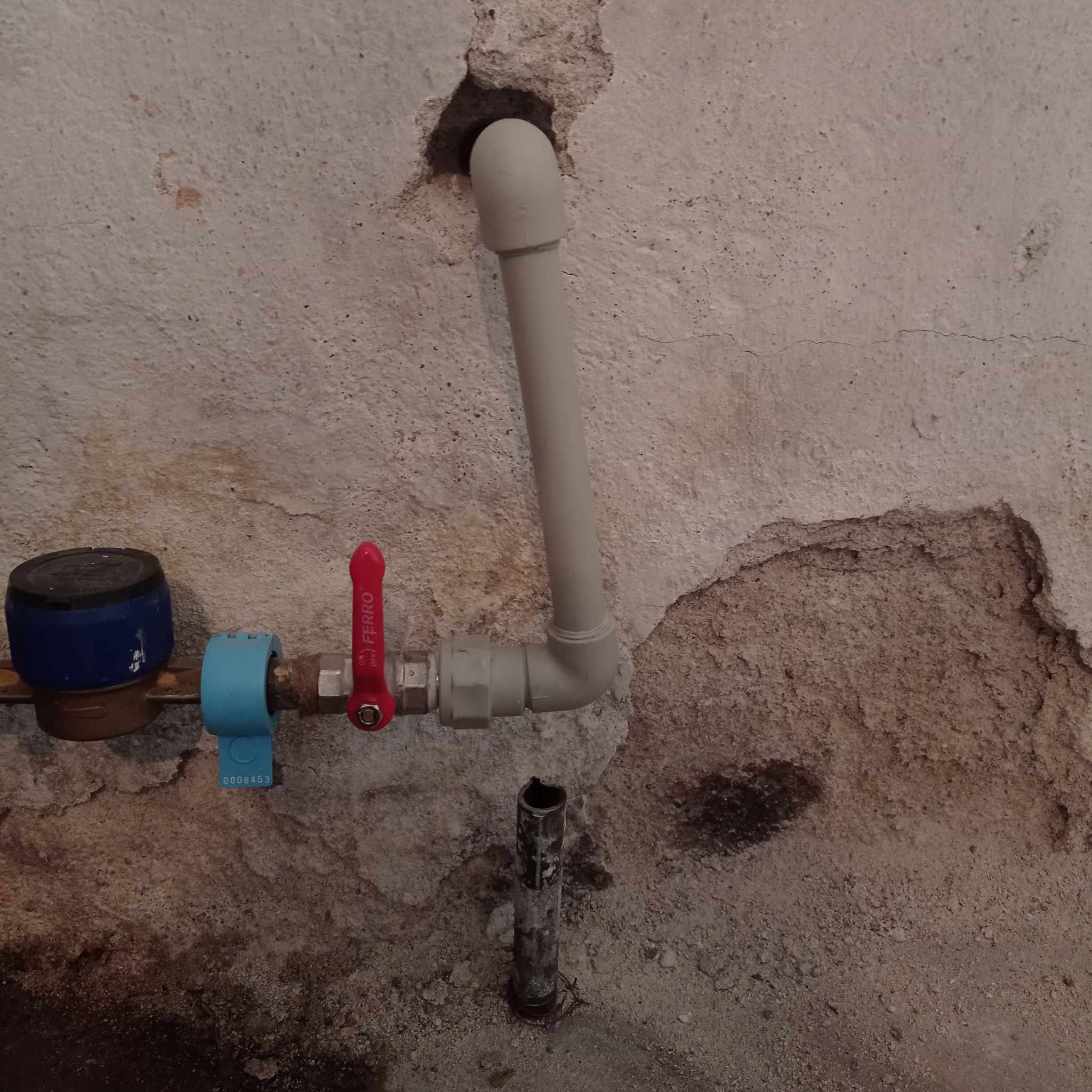

В момента не съм в БГ за две седмици, по общински проект бе подменена тръбата за чиста вода минаваща под улицата. Обаче проекта не покриваше разклонението от главния водопровод до водомера.
Платих да го направи майстор чешмеджия + човек за изкопната част от около 2-3 метра.
Изпратиха ми снимки за свършената работа.
Не зная дали да се притеснявам от свършената работа.
Тръбата е положена на около 20см дълбочина. Това няма ли да замръзне зимата (планинско градче )?

. От снимката не става ясно дали това плитко влизане не е старата тръба или са пускали изцяло нова. Мисля, че задължително трябва да се смени изпълнителя! На този един метър, който се вижда на снимката има волни или неволни поне 3 грешки:
