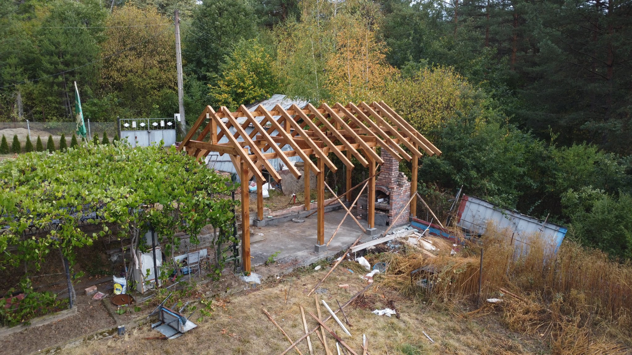

Здравейте скрепихме едно навесче и бих искал да попитам , как мога да го доукрепя най-вече на хоризонтални сили , да спомена че се предвижда п образен зид . В момента ако го заклатя със сила се люлее. Ако има значение колоните са 14х14 , надлъжните и те , напречните 14х18 и ребрата 14х8. Благодаря ви.

вт сеп 02, 2025 10:29 pmXF4-C50/60 написа: 11111111111111111111111.jpgТея черни тенекии са пълен т...шак.
Как се укрепва такъв навес или къща е еднакво.
Питащия да погледне как са правени стаите кирпичени къщи и "плетарките''...
И издържали столетия, включително всички земетресения...

Как се укрепва правоъгълна конструкция?
С диагонали.
Вече сте го направили и сега сте се сетили да питате.
С диагонали.

ср сеп 03, 2025 10:09 amzz_stefanov написа: Как се укрепва правоъгълна конструкция?От къде ще се минава?
С диагонали.
