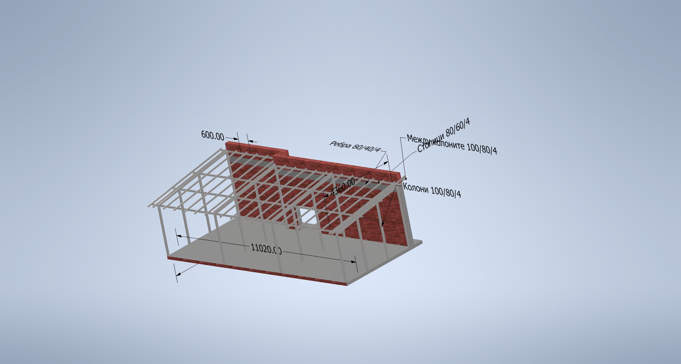

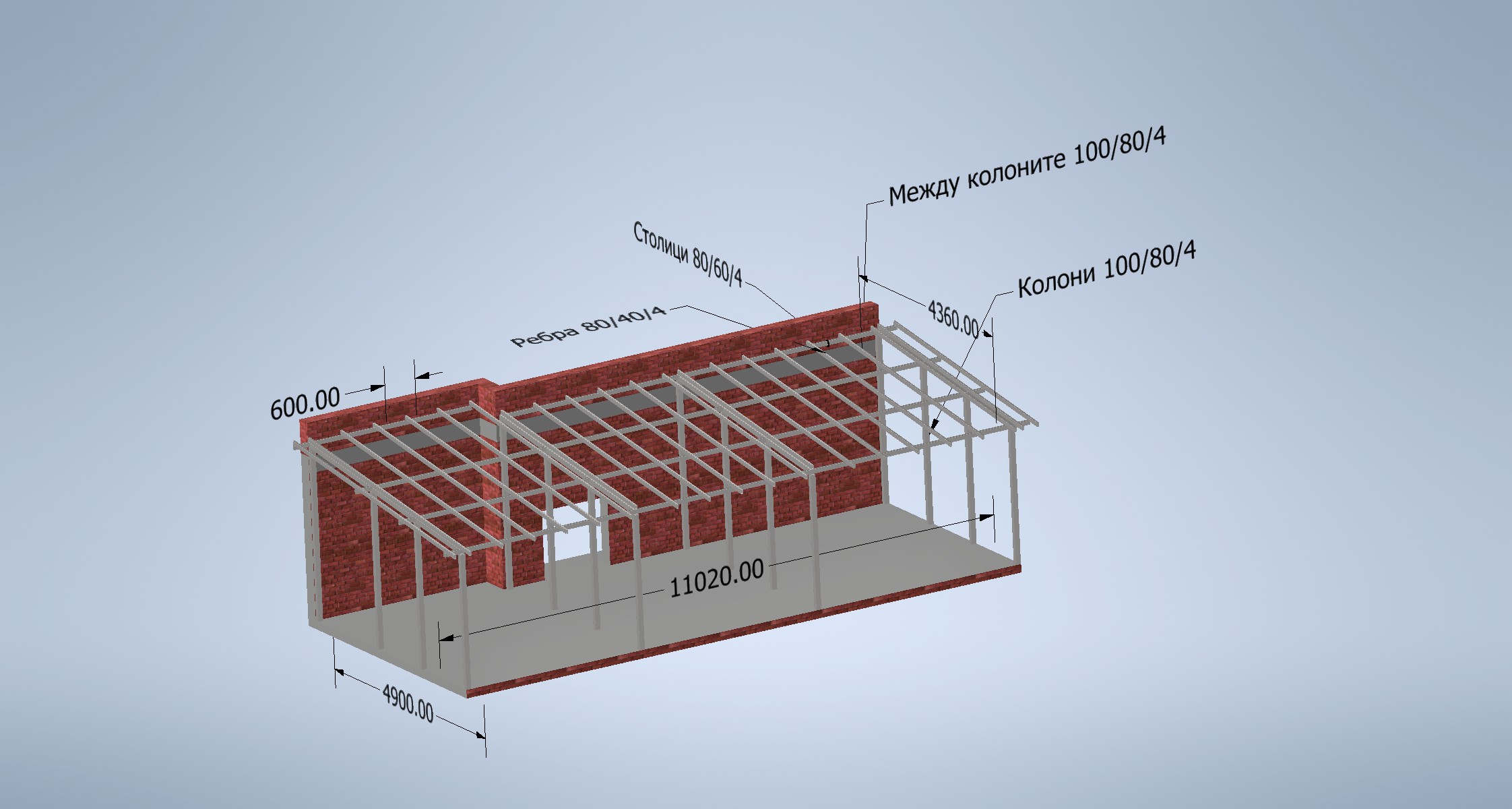

Здравейте. Планирам ремонт на покрив на пристройка на къща, с цел пригаждане за жилищно ползване. Показаното се явява плоча над първи етаж, стената е границата на къщата. Прикачвам металната конструкция, която обмислям. Бягам от монолит за да си спестя излишен товар върху основи и плоча. Между ребрата вата отдолу картон и още вата. Върху ребрата ще има дъсчена обшивка, мембрана, летва, контралетва и метална керемида. Между колоните ще иззидам тухлен зид (ъгли и ръбове ще бъдат запенени) който ще вържа на места с арматура към металната конструкция ( или евентуални някакъв циментфазер отвън, вата и отвътре картони и т.н.) Нямам височина, затова и се спирам на 8 градуса наклон.
Моля за мнения, критики, препоръки, алтернативи и т.н. Благодаря!
