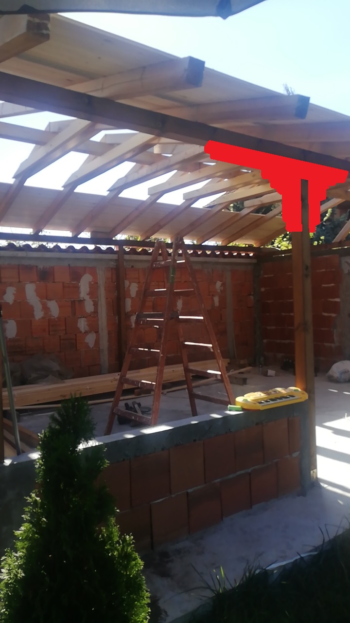

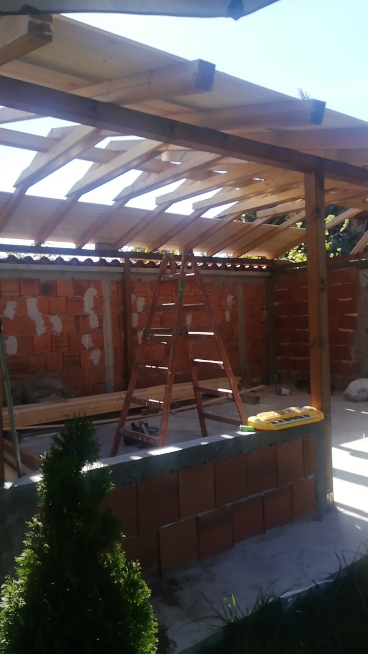

Здравейте, имам изградена беседка с дървен покрив с дължина 6.60м и ширина 5.00м. Нямам подпора на средата.Ребрата на покрива (10х8) лежат на билна греда 12х12 , която се подпира от клещи (10х5) хванати за ребрата и накован сечак отгоре върху ребрата, а върху него воалите с посипка. Искам да направя някаква изолация, но отгоре върху покрива след това керемиди или термопанел и панели за ток, но не знам дали ще издържи конструкцията. Дайте някаква идея как да я подсиля.

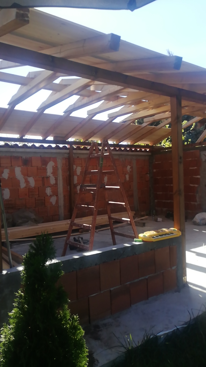

Намерих снимка по време на изграждането

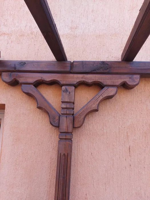

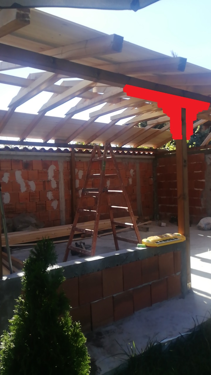

Това не е беседка. Това си е навес. На хоризонталните греди трябва да помогнеш. Подпираш с крик и надигаш леко. Режеш примерно 10см от вертикалната и подмушваш хоризонтална уж с декоративни функции. Прикрепваш с основната греда чрез шпилки и вкопани гайки и шайби. Ако те дразнят крепежите замажи ги с авто кит и боядисай отгоре. На вертикалните от двете страни пак по един декоративен елемент хванат със шпилки. Получените ъгли между декорациите може да ги спънеш с някой ъглов орнамент. Ребрата горе изглеждат достатъчни.
Ето ти елементите:

Предложението е супер. Единствено мога да допълня, вместо посочения кит да се ползва кит за дърво. Има избор на цветове.

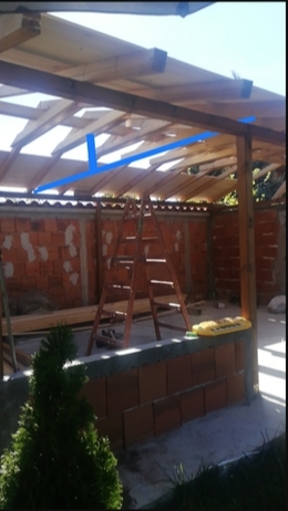

За подобряване на носимостта, мисля, че трябва да се добави "спъваща" хоризонтална греда. Тя може да помага по малко и на билната с вертикална подпорка (поп). Още по-добре да са три.

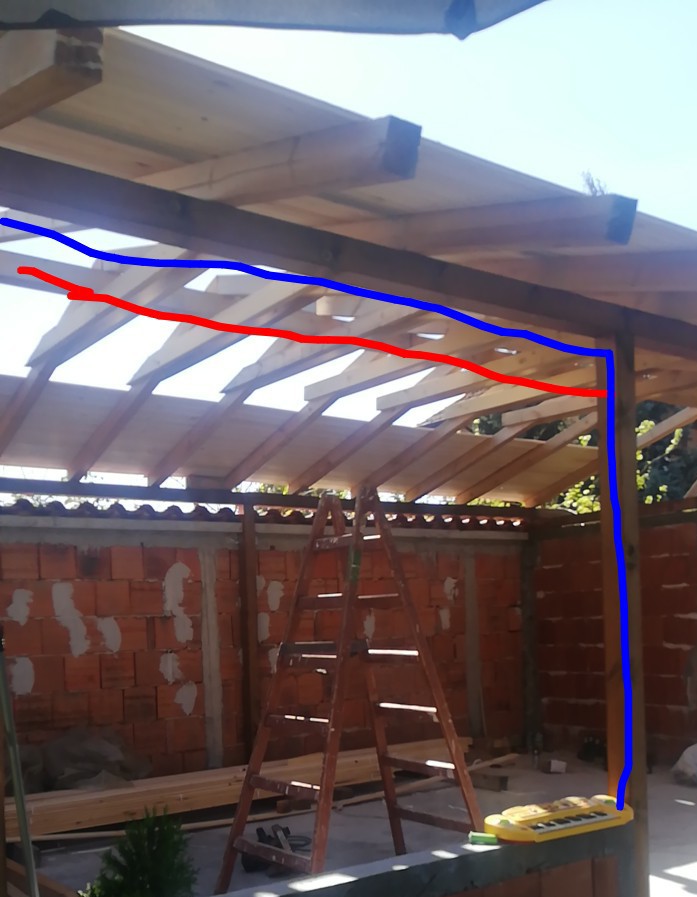

Въпроса е ,че вече всичко е затворено има и дограма. На тези хоризонтални горе съм добавил още една 10х10 под тях хванати с винтове заедно и на вертикалите също 10х10 нарисувано със синьо. Идеята ми е и дали е удачно да вкарам цял 6м метален профил или шина (например 8х4 или друг) от двете страни на билната греда и да го хвана за нея с винтове за да усиля покрива с червено. :-D

За това ти искаме актуални снимки. Ти планове може да си правиш колкото искаш, но в повечето случаи са без кръчмар. Сега при свършен факт, всяко провисване ще ти коства потрошена дограма.
