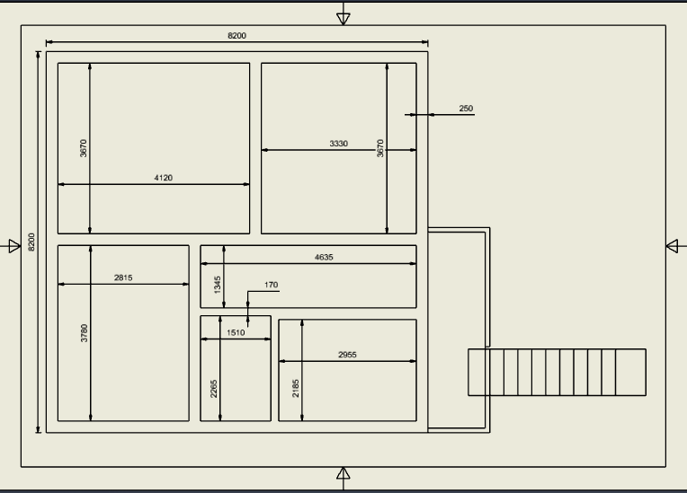

Накратко за къщата:
• двуетажна къща строена през 50-те
• само гредоред м/у етажите, и м/у вторият етаж и покривът.
• 8м на 8м
• Каменни основи, тухление стени 25см, почти сигурно липса на колони.
• Четирискатен покрив
Ще правя основен ремонт на 2-рият етаж и ще подменям гредореда и покрива с нови. Планът ми е да премахна всичко до голи стени, включително и тухленият надзид. След това следва нов стомано-бетонен пояс -> нов гредоред -> нов надзид -> втори стомано-бетонен пояс -> нова дървена покривна конструкция.
Искам да увелича подпокривното пространство, затова и новият надзид който мисля да е поне 700мм височина над първият пояс.
Основно ме интересува:
• Как се случва полагането на гредореда и след това изграждането на надзида. Дали в поясът се оставят стъпки, в които после да легне гредата, или надзида се зиди около тези греди,които ще бъдат анкерирани в надзида?
Снимки от сегашното състояние на покрива:
• https://ibb.co/yntBcJTJ
• https://ibb.co/4RDRGXYp
• https://ibb.co/MkWQT8P6
