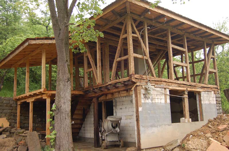

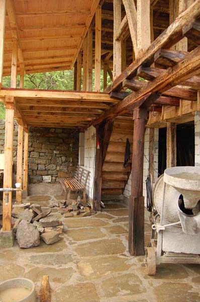

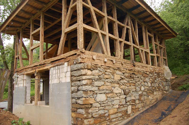

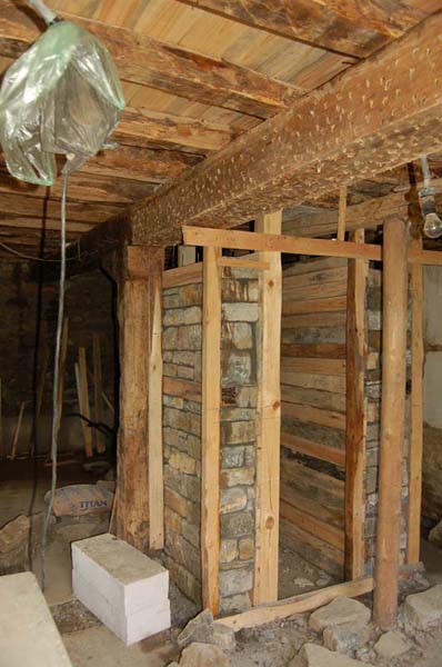

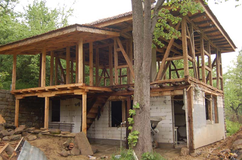

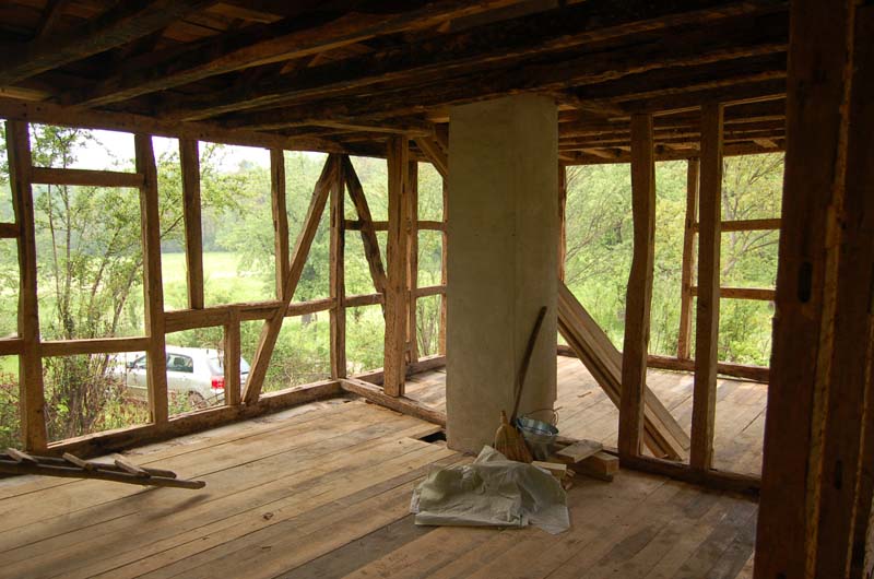

М да , нека вкараме малко пояснения.Къщата е стара 1925г. стъпва на каменен зид 60 см. Зида е подсилен отвън с бетон до едно ниво , стените на долният етаж са заменени с стени от газобетон както се вижда , в/у газобетона и зида на вторият етаж е излят стъбилно арниран бетонен пояс - вижда се на снимките , пояса хваща гредите и стъпва в/у газобетона , също така навлиза и на около 30 см в зида . целта беше да се стегне къщата , като от нея се запазят само гредите - които са много здрави и стабилни , не се клатят , посредата има комин който с стечение на времето е слегнал къщата в центъка й с разлика от 15 см. от ъглите и , и това се вижда , за да се държи конина , който е доста тежък , под него са пуснати две наистина здрави бетонени колони 1м * 30 см. междо койтоо ще влвзе камината. Целта на двете колони също така е и да нисят евентоалната плоча в центъра. Стените на горният етаж ще са също от газобетон зад гредите. Мислил съм плочата да е дебела около 10 см за да се изравни нивото на вторият етаж , 10 см * 45 м2 - 4.5м3 * 900 кг. - олекотен бетон --- 4 тона. Като знам колко тръст изхвърлих от пода --3 тона , мисля че няма да има проблем. Затова питам и за съотнощението и теглото на този "олекотен бетон" за да се консълтирам и преценя. На вторият етаж ще има баня и WC. + две спални.
