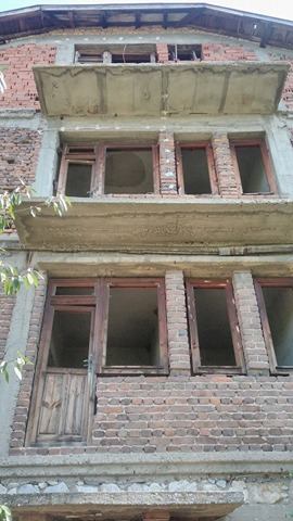

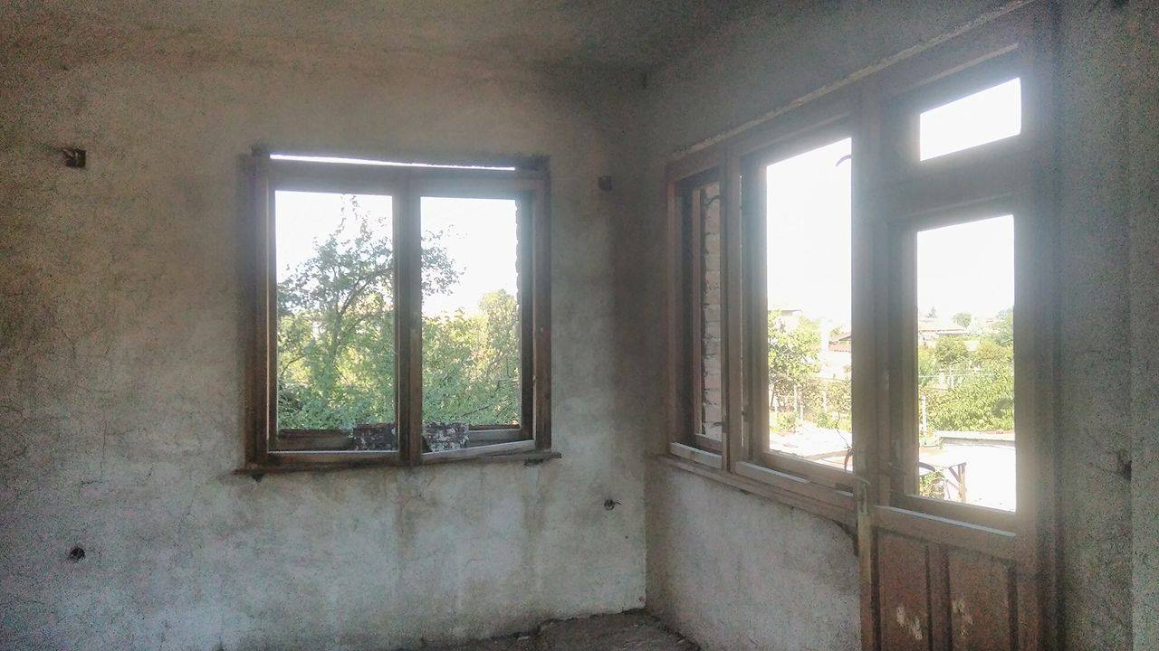

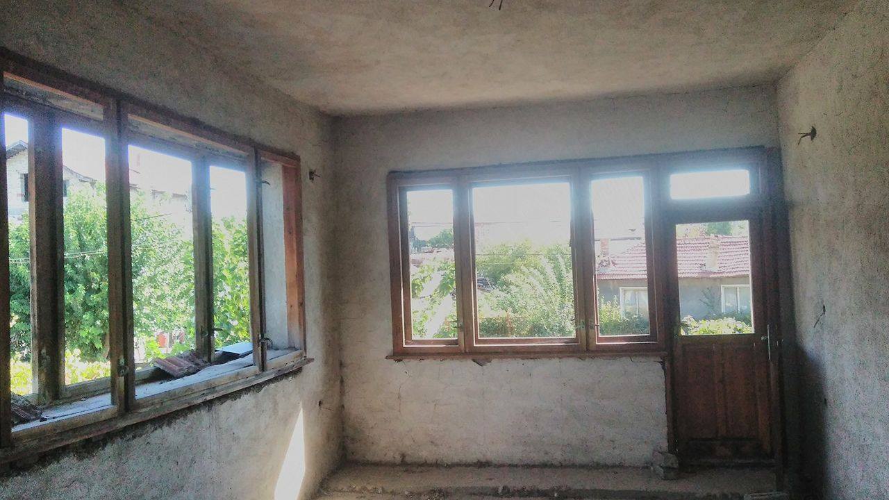

daniob , на първата снимка виждам една малка стая с огромно остъкляване. Не знам разположението на сградата, но ако имаш някъде прекалено много прозорци или пък такива от север от които можеш да се лишиш, сега е момента да се зазидат или понамалят :)
daniob - помощник
zz_stefanov написа:
Изобщо не е малка стаята. Това мисля да стане хол и е преходно с друго помещение което ще е трапезарията. Двете помещения заедно са около 60 квадрата. И аз мислех да се понамалят прозорците но тъй като на другия етаж ще живеят други роднини и затова няма как да зидам защото ще се развали фасадата на къщата. По нагоре имаше въпрос дали ще оправям цялата къща. Не няма да е цялата. Правя си само единия етаж. Казвате 700лв на квадрат. То ако го знаех това щях да си взема от сглобяемите къщи :D в момента са на промоция 500лв на квадрат до ключ. И наистина явно строежа на къщата е блокиран и затова се продава. Ами че то е голямо нещо това. Единствената причина според мен са финансите защото ще трябват доста парички. Така както го смятам още 80 000лв на етаж ли 110x700=77 000. Доста нереално ми се струва.

шоп - майстор
Като гледам покрива е заминал, като го прибавим и него и външна изолация, отоппление и т. н. ще надмине с доста 700лв/м2
