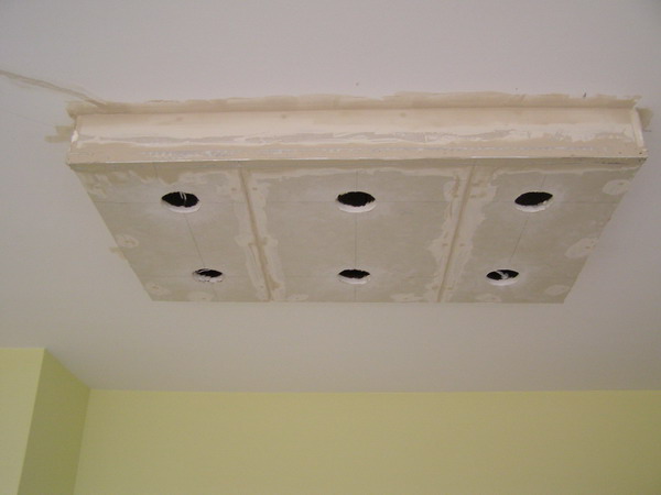

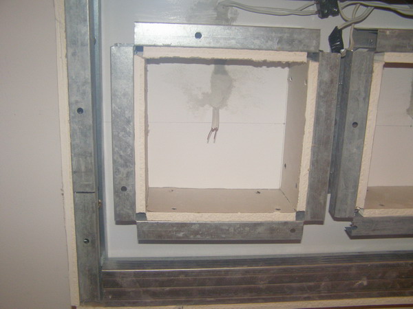

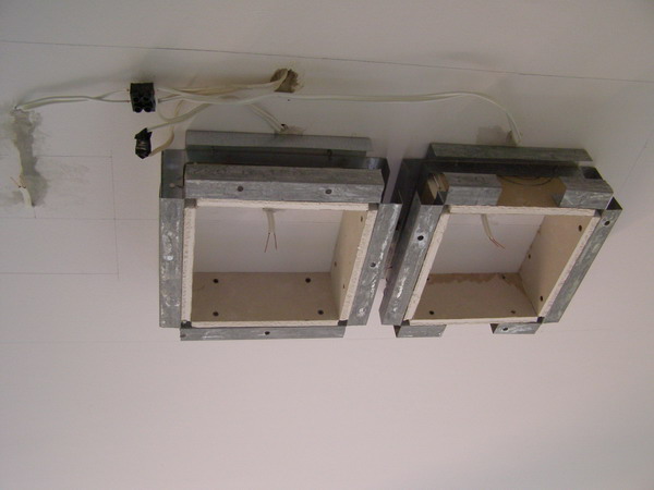

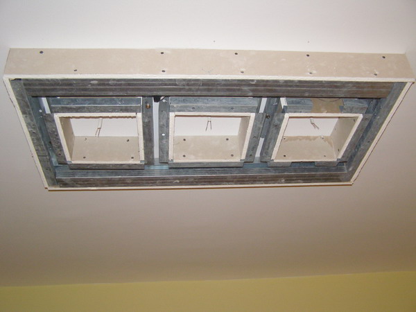

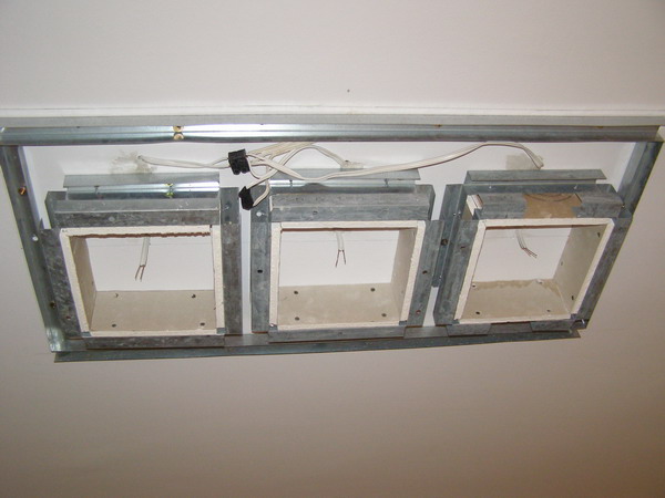

Директни окачвачи има във всякакви размери.Почват от около 7 см и стигат до 50-60см.Напоследък взеха да икономисват материал и ги правят с дебелина като станиол.То и за профилите са отнася.
За дюбелите аз работя със ПВЦ дюбел перон.Става достатъчно здраво и ако объркаш нещо лесно се вадят.
Хубаво е,ако тавана е измазан със вар да се събори до здрава основа.За да няма изненади.
За луничките нищо им няма,само предвиди трафа да е на достъпно място за да не се налага после да къртиш.Че електроните трафове ако ги натовариш повечко горят.Предвиди поне 30 вата горница.

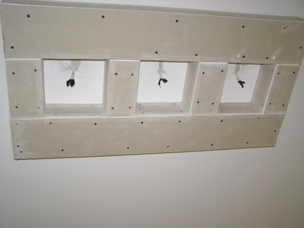

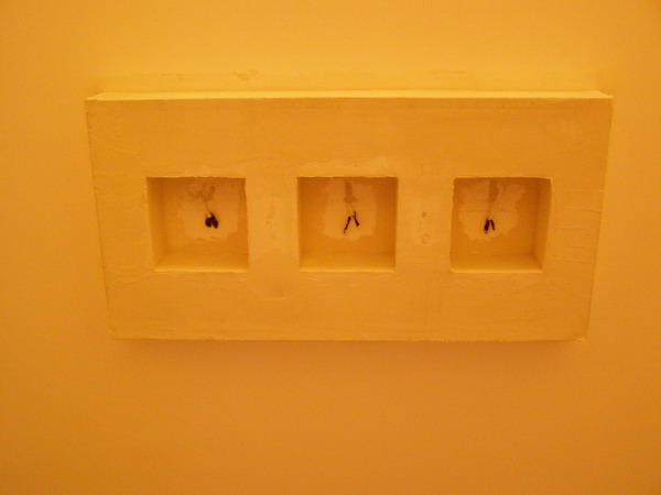

В тази стая има и още едно таванче, което ще бъде над холната масичка - за осветително тяло-тройка.

Много добре си се справил!
Понеже не се вижда от снимките, нали не си забравил да сложиш мрежичка по фугите?
