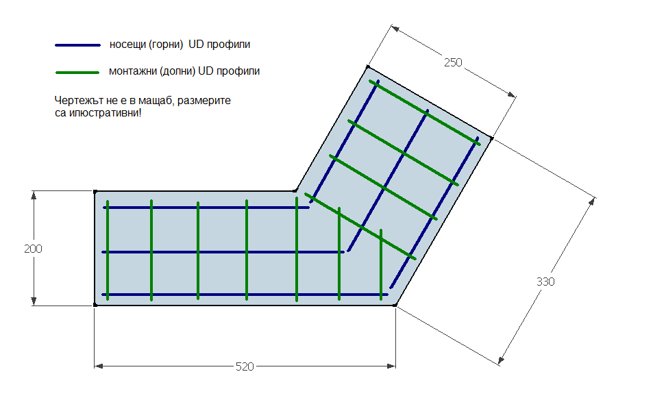

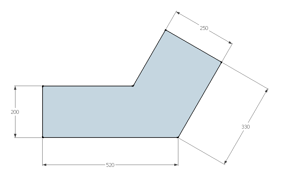

Майстори, как бихте процедирали с направата на двойна скара от CD профили при таван с ъгъл, който не е прав - например подобен в който ъгъла е 120 градуса? Например, лявата и дясната половина според чертежа ще имат собствена (перпендикулярна на стените си) скара, и двете скари ще бъдат "закопчани" заедно. Или от кнауф са измислили нещо по-"извънземно" за такива случаи? :)
nikkk - специалист

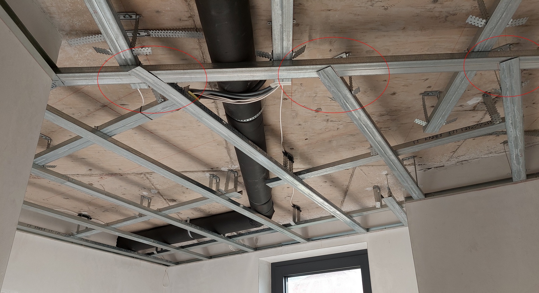

Отговор не получих, но събрах информация, направих тавана, и споделям с всички как би трябвало да се процедира.
При двойна скара, носещите (горните) профили, не е необходимо да се фиксират един за друг на мястото на срещата им, задължително е да се фиксират монтажните (долни) UD профили. Това може да стане по няколко начина:
1. въртящ се анкервинкел
Аз лично не си представям как ще се получи;
2. поцинкована лента:
Това е системното решение на Кнауф. Вероятно най-доброто, но лентата се продава на разфасовки от 10 метра, и хич не е рентабилно за домашния майстор да закупува такова количество, при положение, че ще използва само 30-40см от нея.
3. обикновена поцинкована ламарина
Трябва да се намери такава с дебелина между 0.5 и 1мм; недостатък е, че трудно ще се фиксира от едната страна докато се навият рапидките в другата.
Моето изпълнение е подвариант на т.3, като съм използвал продължение на UD профилите с изрязани вертикални части, като остава само долната хоризонтална част от профила. На това място не се пропуска да се сложат поне по 2 рапидни винта през картона.
Прилагам чертеж и снимка за яснота. Поздрави!
