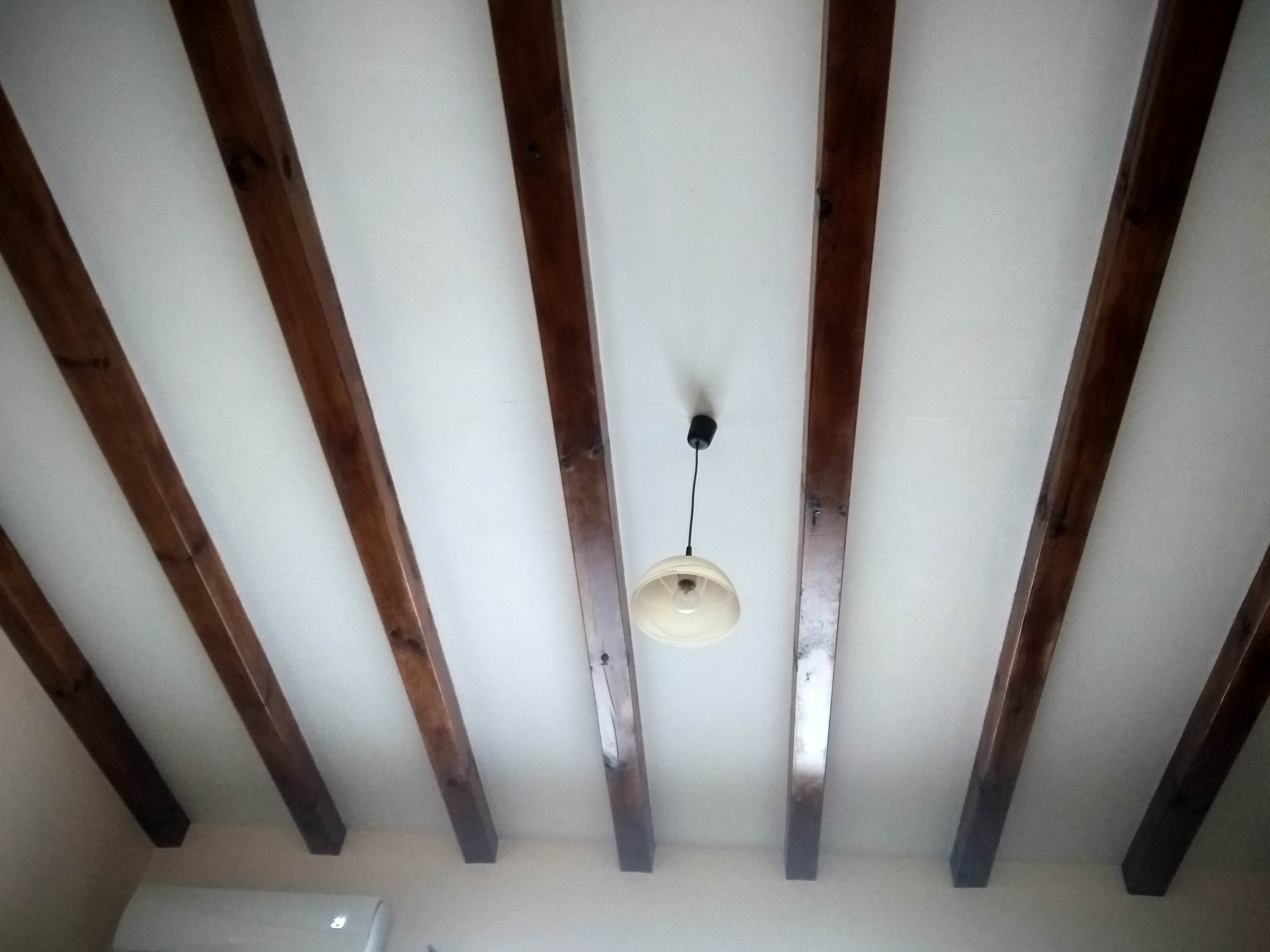

Бих ти препоръчал вместо XPS - OSB. И не да го лепиш за дъските, а да го монтираш почти в долния край на гредите (така че те да останат видими). И над него - вата.
ср фев 16, 2022 12:10 amLutchezar написа:Именно. Може би оттук идва разминаването - никъде не съм споменавал нито механа, нито ремонт на автомобили. Целта е при лошо време лятото да се вкара масата вътре, и 10-15 човека хем да са на сухо, хем да са почти навън, хем да им е комфортно. Според мен е напълно постижимо и с наличните 30 квадрата, без да е нужен хангар за целта.
"Гараж, работилница и място за събиране лятно време в случай че вали"
Това иска авторът. Че е забавно - забавно е, идеята е да се получи.
Новоселски, благодаря. Подобна идея обмислях, но с гипскартон, понеже не съм фен на осб-то като покритие. Но нали е добре да има въздух над ватата, а това няма как да се постигне при 10 см вата, затова се отказах от подобно изпълнение.
