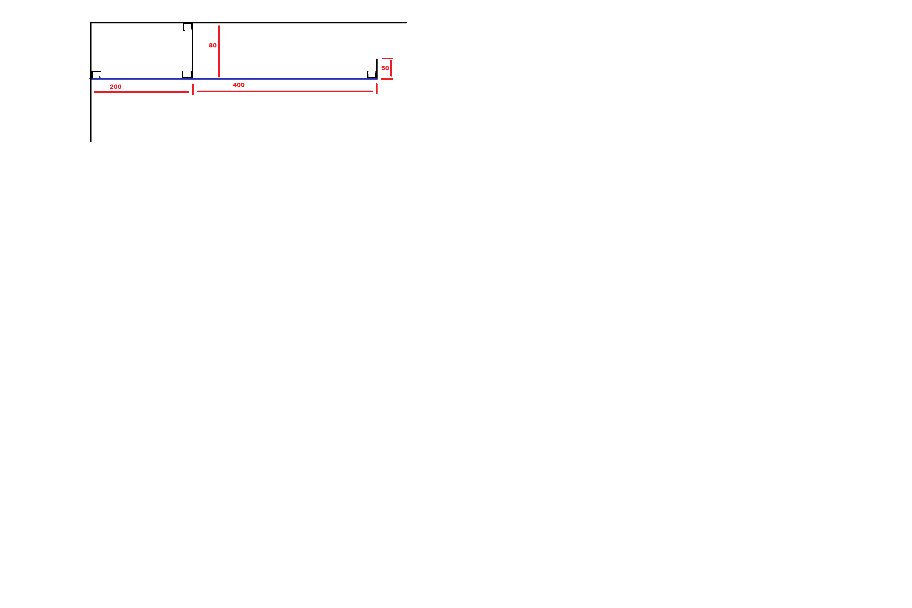

За първи път правя таван от гипсокартон и малко се промени концепцията и се усложниха нещата.
Идеята беше да се направи нещо като борд по целия периметър с дължина 40см и захванат посредата. Така се получава "козирка" 20см, но сега се налага козирката да е 40см и не знам трябва ли да я усилвам.
Козирката е със синьо, размерите с червено.

Ako e изпълнена само с един лист картон, с времето задължително ще провисне.
