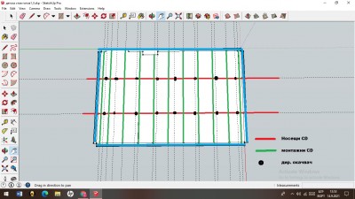

Здравейте нуждая се от съвет за конструкцията. Прилагам схема на това, което исготвих. Стаята е с размери 4,80 на 3,15. Носещите CD са на 975 мм от стената и на 1200 помежду си. Монтажните са на 500 мм, като имам от девте страни до стените по една монтажна на 100 мм. Директните окачвачи са на 700 мм един от друг, като в дрвата края имам окачвачи на 200 мм от стената. На местата където окачвачите са близко да монтажните разстоянието е 10 см. Отворен съм за предложения и критики . Заложил съм изцяло на материали на Кнауф.
Аз бих добавил още един носещ на по 40 см от стената, и бих намалил броя на окачвачите. На до 90см е ок, при положение че ще използваш Кнауфски профили. Разбира се, ако има тежка вата отгоре ги сгъстяваш.

Осовото разстояние между носещите профили трябва да бъде точно 1200мм, за да стъпва фабричния кант на центъра на профила.Идеята е да не се кове картона в уд профила, затова окачвачите на 20см остават.
Какви връзки ще използваш - Рихтер или обикновени?
