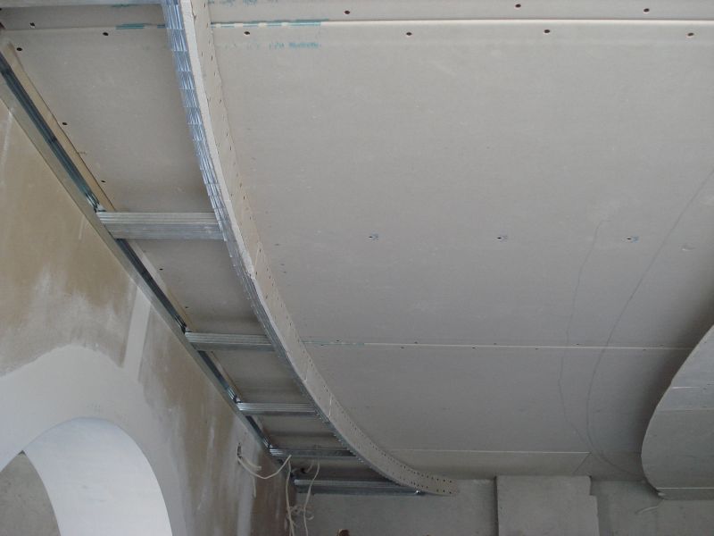

интересува ме до колко см може да се сложи CD за второ ниво което се държи само на нарязаното УД без да го захващам с директен окачвач за тавана?
dechoоо - специалист
До 40-50 см няма да имаш проблеми!
subzero - специалист
благодаря ти мн Dechooo :) понеже на мен най късото CD ще ми е около 60 см но в такъв случеи по добре да си му хвана по един дир. окачвач и да не го мисля повече :)
marto - специалист
dechoоо написа:
:thumbs:
Щом ти е на 60см може и през едно ЦД да слагаш директен но ако картона ти е 9.5мм (Иначе правилното си е на всяко ЦД)

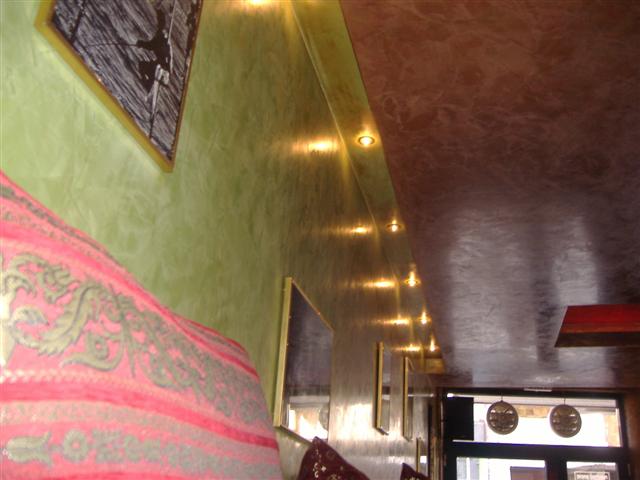

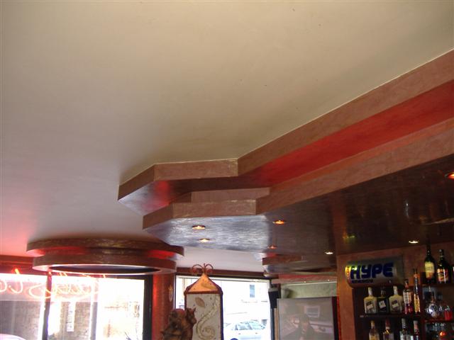

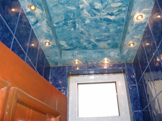

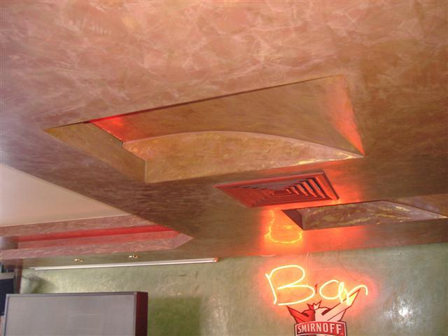

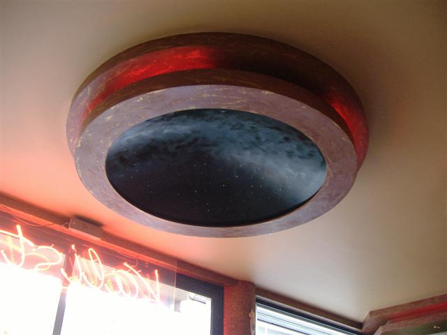

за да не пускам само нови теми реших да пусна въпроса си пак в тази нищо че нямат нищо общо двата въпроса!искам да попитам с какви са тези плоскости които са хванати на тавана, монтажа им както на гипсо картона ли е ?
Тани - модератор
Това не са плоскости , а мазилка. Нанася се върху гипскартона в твоите снимки.
SMITH 357 - специалист
Може ли повече подробности за този вид мазилка?
