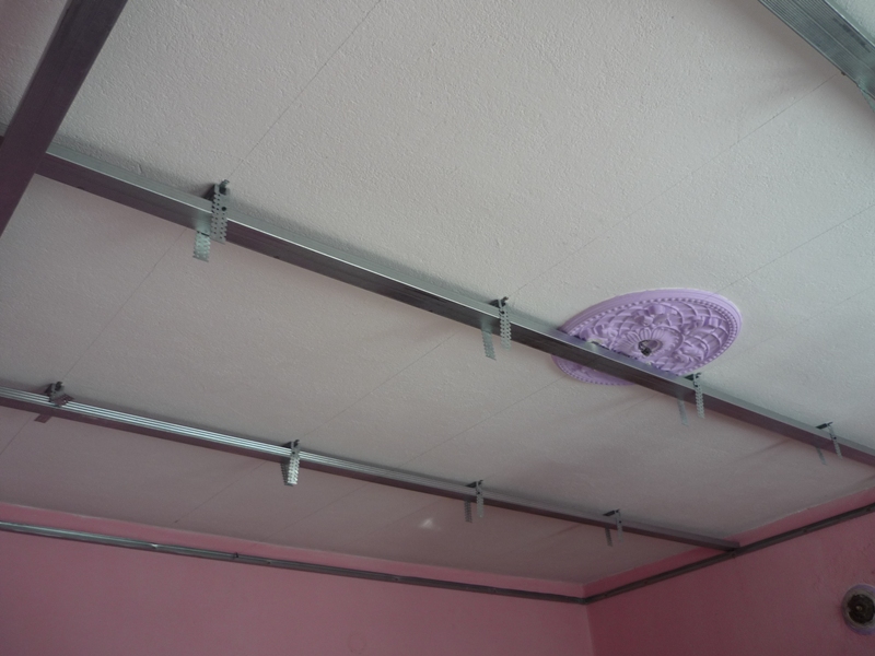

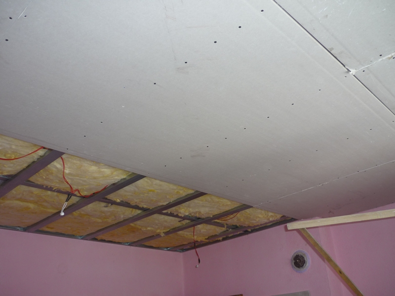

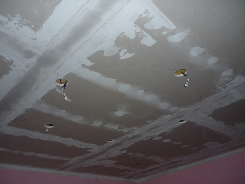

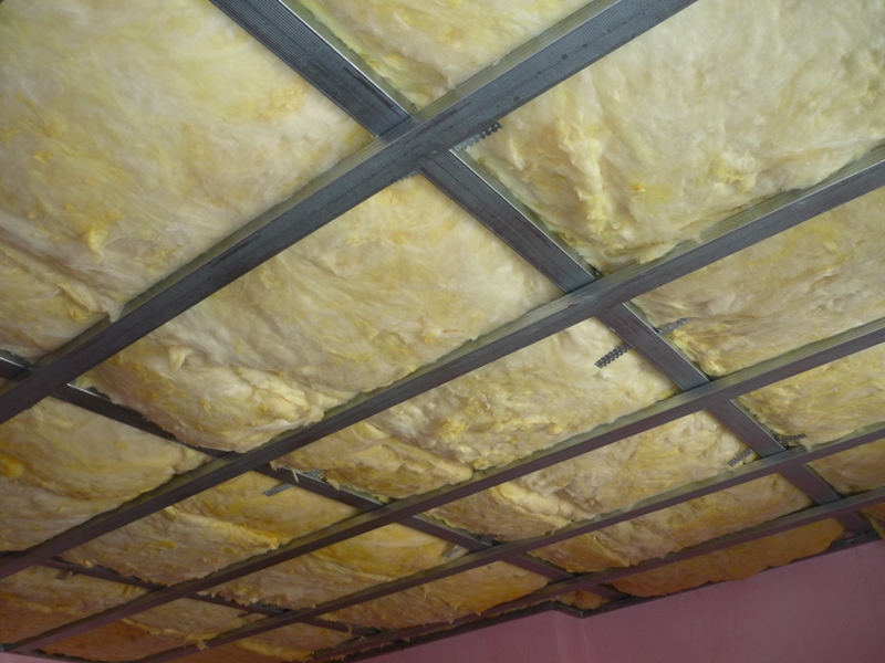

Направих си сам моя таван с помоща на този форум ,никога до сега не съм се занимавал с подобно нещо , затова моля хората с по-голям опит да кажат забележките си за да знам за следващата стая. Тавана е гредоред затова го направих с двойна скара.

Другия път кабелчетата в гофре

При 70см. разстояние от съществуващ таван, защо се спря на скара на едно ниво? Излиза даже по-скъпа ...
Ако мислиш да не кръстосваш профилите (всеки да си го ловиш с окачвачи и да го нивелираш) - откажи се! При 70см. разстояние никакъв шанс да не се размърдат при монтажа.
Pooh
- Мнения: 1412
Тел с ухо + бърз окачвач. Това за носещите профили. Монтажните - анкервинкел или връзка за едно ниво (ако държиш на единичната скара, но те са и по-скъпички). Ако не си наясно, какво точно трябва да представлява конструкцията - виж детайлите на KNAUF за окачени тавани (техните каталози са най-хубави на български език просто) и тогава питай, ако има още неясноти - има една камара специалисти тук - ще получиш упътвания.
