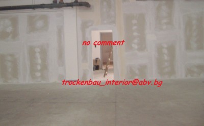

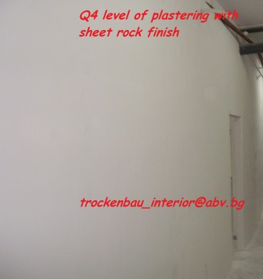

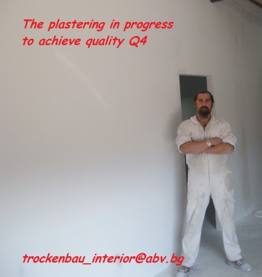

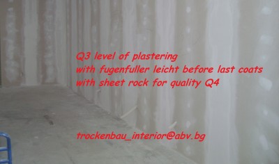

Така шпакловам преградните стени и обшивките,какво ли остава за таваните.
Има категорий за квалитета на шпакловката.
Аз се стремя да достигам минимум Q3.
Към админа и модовете-Да не се приема за реклама/или маркетингова стратегия както се беше "изцепил" някой/.
Няма и да си искам снимките обратно. :-D
Изключването на едитора към моите мнения не ме притуснява,халал да са Ви.
Мнения няма да публикувам,а само снимков и технически материал.
Така е по-коректно и практично,пък и някой е казал: ..."Когато фактите говорят и боговете мълчът..." :yawinkle:
Успех в начинанията на всички Вас. :)

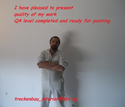

В една съседна тема вчера, а и в тази се коментираше дали е необходимо да се търка със шкурка шпакловката. Аз лично я търкам. А ти?
trockenbauer - напреднал
Тани написа:
Цитат: "...Така се получава съвсем равна повърхност, която след шлифоване става и съвсем гладка.
При големи повърхности може да се приложи и машинно полагане на шпакловката..."
Става въпрос за финишна шпакловка за постигане на ниво Q4!
"...Ниво Q4
Това е нивото, което отговаря и на най-високите изисквания към качеството на подготовка на основата. То се постига чрез пълно, цялостно шпакловане на лицевите повърхности на плочите..."
P.S.Снимката свалих поради много интелигентния коментар на "майстор toni_g79".

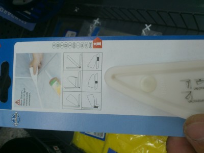

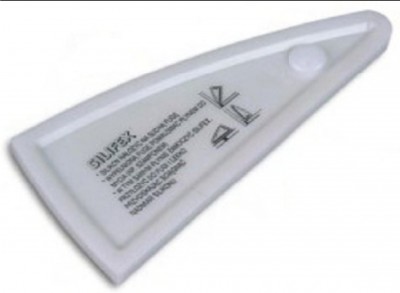

без коментар
jekasus - майстор
Това не е ли за плочки. Една дървена клечка от сладолед върши по-хубава работа от тази джаджа и за плочки и за картончето.
DSC_0142.jpg 7.49 лв. в Практикер-Варна, за плочки е и абсолютно неудобно за полагане на тънък слой силикон.
