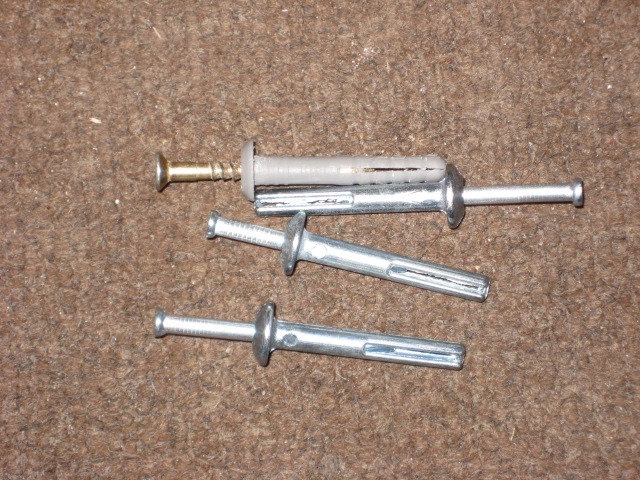

Така и не стана ясно .. кой метод на "анкериране" на профила е по-удачен! В моят случай /бетонен таван, но с 20 - 30 мм варо-циментова мазилка - доста постна/ ... 6х60 пирон дюбел, 6х40 анкерен болт ли, подпора тип - хюнебек отдолу ли ....какво? Моля ви, съвет! :?:

Аз пък досега несъм виждал 6/40,явно несъм работил достатъшно дълго..Метален дюбел клин(анкерен) 6/35 като аз пробивам под лек наклон и съответно забивам дюбела под лек наклон...така забит един дюбел освен че носи повече тежест става и по трудно изплъзването му от бетона.При прясно лят бетон(а и бетона съхне десетина годинки) има по голямо температурно разширение и свиване на бетона,което може да отхлаби дюбела.
Takezo Sensey - модератор
Matchless , какво е това - аз май съм виждал :? ...на какво ти прилича
The_FAN - специалист
Прав е колегата, другия тип анкерни пирони които са като клин са 6х35
Моля за извинение... :wallbash:
The_FAN написа:
Ясно , а това дето съм го снимал не е ли анкер-пирон :?, момчета обменяме опит.

има всякви-6х50,6х65 и др....
Matchless - специалист
takezo
Така е,това е анкер пирон,аз имах в предвид анкер клин който са на 6/35.
pesho - специалист
и от тях има всякакви...
