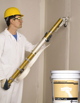

Те такъв не бих пущил,да работи в къщи ако ще и компютър да си закачи над каската.
Тани - модератор
Какво имаш предвид под "такъв"? Какво не му хареса на човека?
zvetomil - специалист
Прилича ми на инженер,които са накарали да изпробва това дет е измислил.А и самия уред е много голям ““разбирай тежък““ и надали може да поставя лентата по добре от една майсторска ръка.
zz_stefanov - майстор
zvetomil написа:
Там дето са го произвели сигурна "майсторските ръце" са кът. :)
Тани - модератор
А как според вас трябва да изглежда един майстор? Не виждам нищо странно в човека?
citrofen - специалист
Ние, като работихме с такава машина (TapeTech), един полагаше с базуката (машиниста) и един (кашика) заглаждаше лентата и обираше излишния мат`рял :wink: Случва се и да има въздух под лентата, тогава лентата се надига и се попълва ръчно :evil:
Материала и лентата (хартиена) са само на Sheеtrock, тука гледам се работи с друга марка...
Да си машинист, не е лесно, ама на кашика направо му се е....ше майката!
Това е само процеса за полагане на лентата, после се минават още две ръце със т.нар. "кутий", евентуални поправки и накрая следва шлайфане.
Резултата е доста добър. Става "гладко като мозък" :-D
Иначе и аз не виждам нищо странно в снимката, все пак човека го снимат за реклама, ако го снимат след като цял ден е гърбил с тази машина, няма да изглежда така! :cool:

преди 3 години в ЦемКомерс гледах една подобна джиджавка ,само че суха ,без да подава материал ,и ставаше само за ъгли , и то за мрежеста лента със която не работя ,поради кофти залепване на дълги участъци на лепилцето по лентата , и се налагаше да споменавам МАМАТА , МУ! Твърде често! Сега като гледам , (манекена) се Удивлявам на увереността с която съзерцава фугата ,за съжаление в БГ!се навъдиха много експериментални материали на световно неизвестни марки ,които ще си покажат рогата до 5 години, всъщност ,100% съм сигурен че ни ползват за ,опитно строителство!!!
