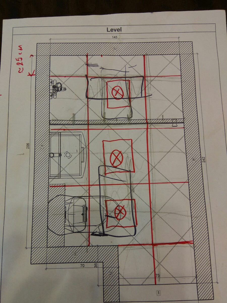

Не мога да взема решение как визуално ще стои по-добре растерния таван на банята, понеже тя има стъклен параван, който минава по цялата ширина на банята. Знам, че е препоръчително в далечния край (където първо "отиват" очите) да има цели платна - ето го на Вариант 1:
При този вариант не ми харесва асиметрията в осветителните тела спрямо останалите неща в банята и начина, по която се разполагат платната в долната част на снимката, където е вратата.
Вариант 2:
Тук над вратата се получава добре - след "нишата" при вратата се започва с цели платна, като при това точно 2 броя платна на основното помещение, а двете луничките се падат едната пред тоалетната, а другата пред мивката. Обаче в дъното на помещението, където тавана е по-видим от към вратата, се падат парчетата и там луничката, поне на чертеж ми стои много по-несиметрично.
Сега се замислям и за един вариант 3: - ако използвам само едни носещ профил над паравана (и едно парче от носещия при вратата) от него в двете посоки пусна 1200 мм. Т-профили и от големите 1200 мм. платна към душовата зона и към вратата. Ще имам повече брак на платна (не ме бърка), ама така ще мога в душ-доната луничката и вентилацията да ги разположа по средата на платното. А в чупката при вратата влиза един 600 мм Т-профил и парчета от големите платна.
Само не знам при тези размери, колко лесно платната ще се поставят над Т-профилите и дали не трябва (и колко?) профилите да се пуснат по ниско за да може платната да се подредят, а?
Е, какво ще кажете - как би стояло по-добре?
1, 2 или евентуално 3?
