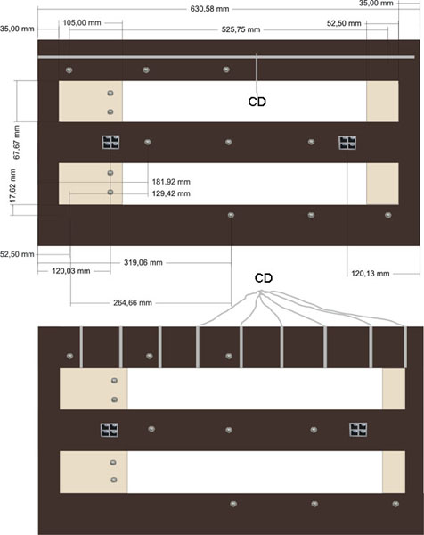

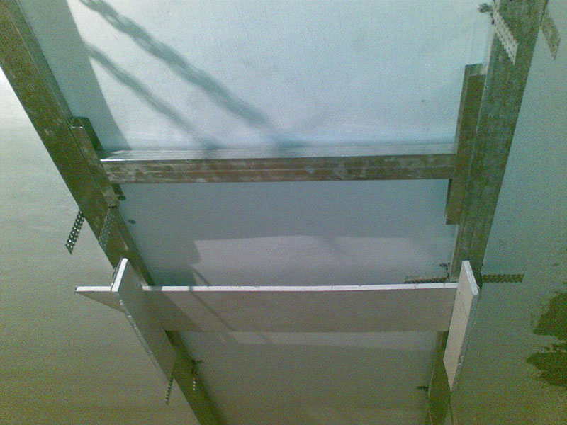

Колеги как е по добре да сложа СД-то на дълго ( 6.30)или на широко на 50 см едно от друго като се има предвид че кафявата лента е широка 70 см

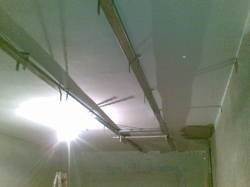

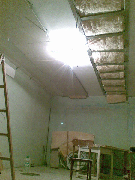

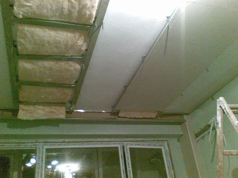

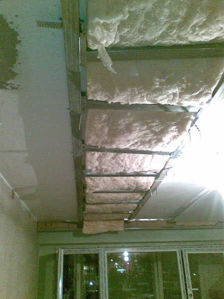

Аз започнах да правя тавана в хола и пак искам нещо да питам ?( старата песен на нов глас )
Сложих дългите успоредни CD (от едната страна ) ,разтоянието м/у тях е 66 см.
През 50 см ще сложа пак CD.Трябва ли да ги хващам посредата с директен окачвач???

Колега кире,един голяяяяям съвет от мен.Допитай се до някой компетентен от форума ,защото като гледам има много ама наистина много голяма вероятност да направиш една още по голям аглупуст(да не кажа да ... едно .... на тавана си/.

Предлагам първо да обиколиш стаята с UD профили, и после да наредиш CD профили през 50 см. Така листовете гипскартон са перпендикулярни на CD профилите. Напречните връзки не се нуждаят от директен окачвачи.
Ако мога нещо друго ще памагам

evdoki написа:
Здравей,
Това което съм очертал с ЦД са тази част от гипс картона която ще е най близо ,почти залепен
до тавана.Когато закрия тази конструкция точно където са ЦД от там ще пусна "перде" за второто ниво на тавана
evdoki написа:
Аз няма да правя равен таван ,и там го слагам защото тавана е много крив( който живее в стандартен
панел с малка кухня и голям хол ,знае че тавана в хола е особенно КРИВ)
