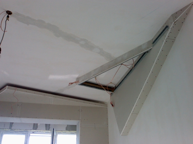

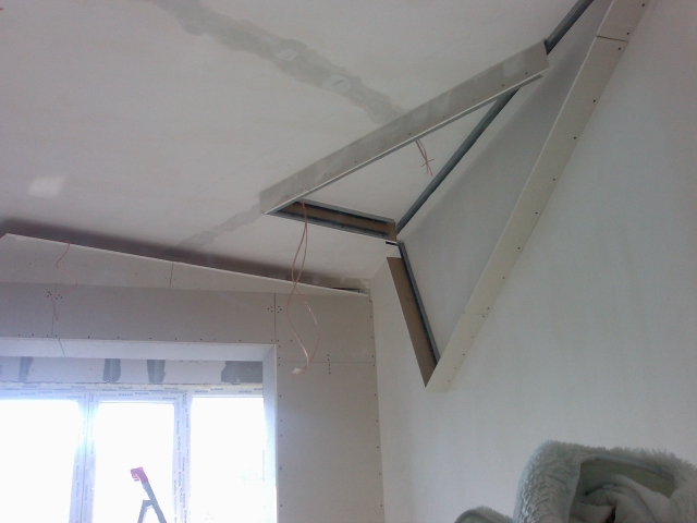

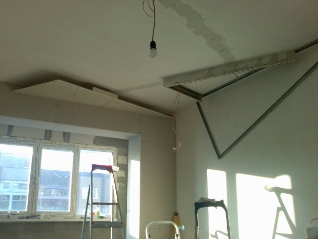

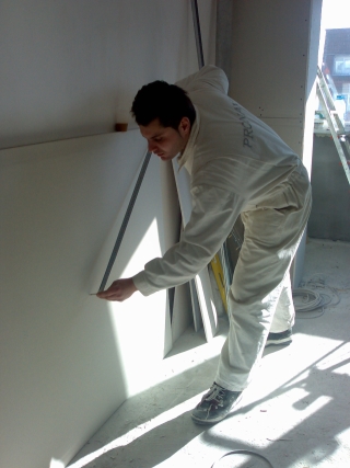

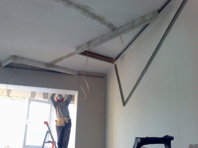

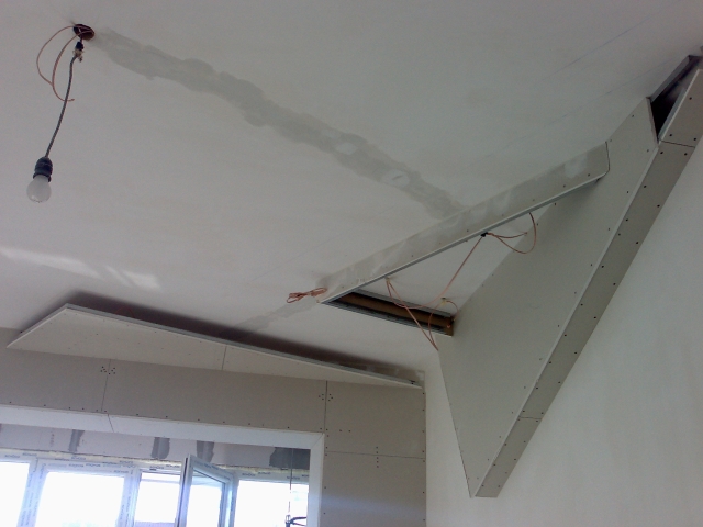

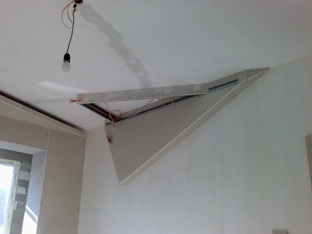

Изрязването на парчета с неправилна форма и отсъстващ прав ъгъл е сериозна пречка за начинаещите или по слабите в геометрията,като това парче с което затворих фигурата.Начинът е да нанесете на парчето картон едната от страните на фигурата,вече имате две от точките,за да намерите всяка следваща,измервате разтоянието от нея до всяка една от двете.Намерените разтояния нанасяте по метода с дъгите (с ролетката е удобно),там кадето се пресекат е вашата точка.В други случаи е по лесно с налагане на парчето.
