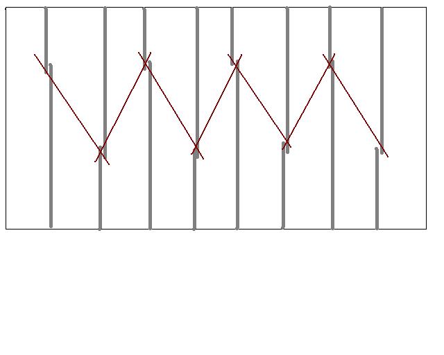

За ей тая.
svetliopi44
- Чирак...
- Мнения: 2115
Не ме разбра ...няма проблем профилите да са на през 60см... просто аз когато ги слагам гледам профилите да са на късата страна на стаята ,... или иначе казано да са перпендикулярно на дългата страна на стаята...
svetliopi44
- Чирак...
- Мнения: 2115
Matchless
- Мнения: 654
Ем аз го написах,В листовете на картона има микрофибърни нишки разположени надлъжно и по диагонал.Когато е прихванат пенпердикулярно по профилите нишките държат картона изпънат и ко предпазват от висване,а когато профилите са успоредни на листа нишките не изпълняват функцията си.То става и успоредно,става и по диагонал да ги редите профилите,може и летвички с дюбели да наковете в кръг и така да хванете картона...пак може и да не падне ама не означава ,че е правилно.Не щем двойна скара-нещем,съгласен...нещем бърз анкерен окачвач-нещем,пак съгласен...уд използван като носещ профил-хубу...ама докога побългъряване?Ни накрая и без профили ще сметнем ,че става.

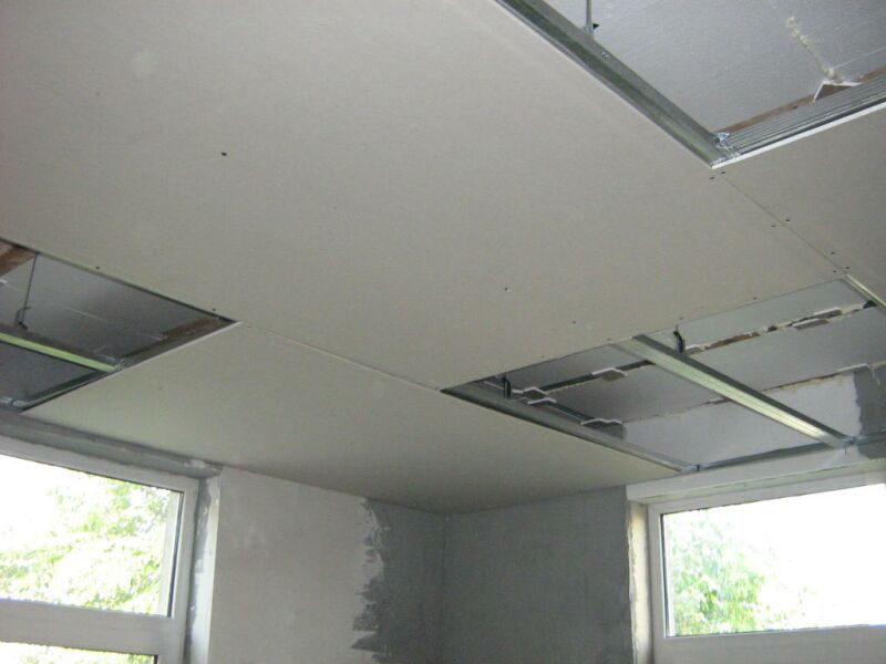

svetliopi44 написа:Прав си ..идеята се отнася за по правоъгълни стай с по-голям метраж
Ване (Matchless) т'ва с нишките са нек'ви глюпости на търкалета.
Коментирано е вече много пъти, нишки има само в пожароустоичивия и то стъкловлакнести които се виждат при рязане и картона е доста по жилав.Т'ва за микрофибърни го чувам за първи път.Ако имаше нещо подобно гипсокартона нямаше да се троши толкова лесно ако случайно е нарушен(обелен) някой от предния или задния пласт хартия (картон) ...
Автора си прави тавана в къщи, ако стане "нещо" ( но няма да стане) поне няма на кого да се сърди.Не го отчаивайте нека си го "боцка" както го е захванах.Помислете само колко е сложно с'я да преправя конструкция.
А с'я надзърнете и тук (клик), какво виждате 1-во ниво през 60 ...
Не съм профи мЪ са Ше ме накарате да правя поредния Брейняк експеримент, да накисна едно парче във вода до пълното му разлагане и да го прецедя пред цеДка (цетка с "Д" проверка:"цеДя","прецежДам") и да видим к'во ше остане.Само тебешир
Т'ва за Светьо, вече е ясно защо при нужда от наставка профилите се "кръстосват".
