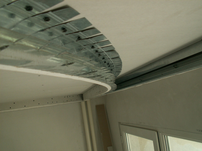

BORISOV написа:
1.ЗАВИВА СЕ С РАПИДКИ ДИРЕКТНО В ГИПСКАРТОНА НАРЯЗАНОТО UD ПО ЛИНИЯТА НА ИЗВИВКАТА
Това е абсолютно достатачно, като следва правилото без ПРЕВЪРТАНЕ!!! Може и през едно перо да се слага винт, а не на всяко и ще е напълно достатъчно.
