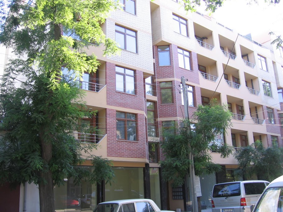

Няма външна изолация, има двоен зид с вата между двата зида. Конденз и мухъл също няма. Да, горните прозорчета са неотваряеми. Отгоре е апартамент, но тати купил на дъщеричката апртамент - да има, и тя идва от време навреме да чисти или да преспи с гадже, иначе при мама, че не се плащат сметки и има безплатна храна.
Това е хубаво, особено второто - конденза. В тази конструкция не е много лесно да се оправят термомостовете, но щом казваш - да се надяваме, че са взети подходящи мерки. Например колоните навътре от фасадата и плочите с ТИ отвън. Ако нямаш конденз по прозорците и дограмата - добре живееш в добра сграда.
Не очаквам да се променят с нещо нещата, ако сложиш питаната изолация и нямаш резки промени в навиците на обитаване - бебе, цветя, аквариуми и др. дискутирани тук неща.
Ефект някакъв (теоретичен) ще има и от 1-2см. Въпрос на сметка е дали си струва.
Ефектът зависи от дебелината, площта и температурите горе - там едва ли някога е под 5оС (средно денонощно в отопл. сезон).
Ако не греша в сметките (че не очаквах толкова), с 2см. ТИ, горе - 5оС, при теб - 20оС, стая 20м2, ще икономисаш 15kWh енергия на ден. Ако е електрика - 2,50лв./ден. Виж отоплителния сезон в Пловдив, умножавай по дните и преценявай за колко години ще избиеш разходите.
В тази сметка излиза U= ~1,2W/m2K. По норматив вече дават 0,5, което изисква 5-6см ТИ.

Да,колоните са навътре от фасадата и плочите са с ТИ отвън.
При 1 см на тавана, 15 градуса в горния апартамент и 25 в моя как е сметката за икономисването?
