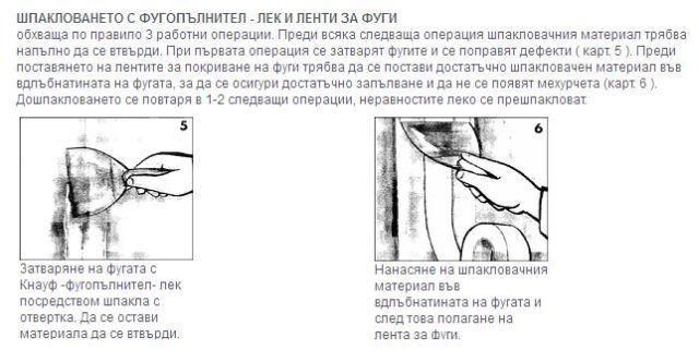

Ето какво смятам да направя.
1) Свалям всички фабрични фуги, не само напуканите, защото не искам да се изненадам пак след някой и друг месец. Почиствам фугите и картона да станат като чисто нови :)
2) И понеже нямам нито една спукана фуга където съм слагал стъклофазерна лента, смятам вместо самозалепваща се мрежичка да използвам стъклофазерна лента и на фабричните фуги.
Проблем ли е да ползвам фюгенфюлер или да го сменя с унифлот ?
3) Първа ръка - Само пълня с фугенфюлер фугата която се образува м/у фабричните кантове. Съхне 2-3 дена. Не шкуря, ако шкуря някъде обезпрашавам и забърсвам с лееко влажен парцал и чакам пак да изсъхне.
4) Втора ръка - Тънък слой фюгенфюлер и в/у него гласфазерна лента и пак слой фюгенфюлер с който покривам лентата и изравнявам до нивото на картона. Съхне 2-3 дена.
5) Шкуря където има нужда, като внимавам да не ми се покаже гласфазерната лента никъде. Обезпрашавам и обирам с влажен парцал и пак чакам да съхне.
6) Финишен слой с шиитрок зелен капак
Каква стъклофазерната лента е хубаво да се използва ? Защото в практикер продават една която е доста рехава, а аз съм използвал една дето е по-плътна. Немска, мисля че пишеше Baucom... нещо си. Червен надпис. Пак от оня люлинския склад ми я препоръчаха.
Ако някъде бъркам или има по-добри идей, пишете, не ме жалете :lol: че по-добре сега, отколкото пак да пиша след 6 месеца :lol:

Фугрнфюлера е хубав материал, просто не си знаел как да полагаш лентата...
Аз слагането на лентата го правя така... шпакловам фугата, слагам лентата почти веднага и просто минава с маламашката по фугата и лентата си потъва леко, като исъхне още една ръка и е готово.
Аз ако съм на твое място щях да направя така...
1.Минаваш пъкнатините с нещо V образно за да разшириш пукнатото.
2. Взимаш унифлот и глас фазерна лента и прешпакловаш всичко на ново.
3. След перация 2 , ще ти се наложи цялосттна шпакловка за да изравниш повърхностите.
По- бързо ще стане така... ама ако има напрежение ,пак ще спука ...
