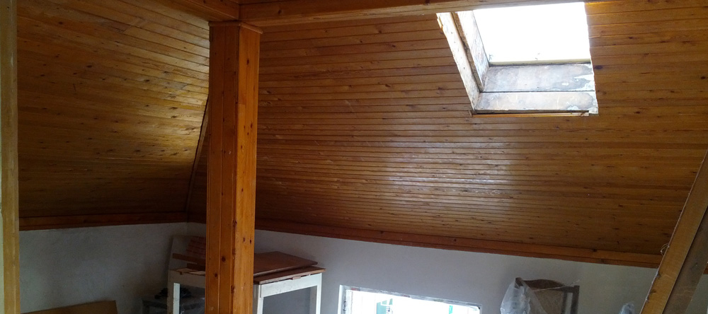

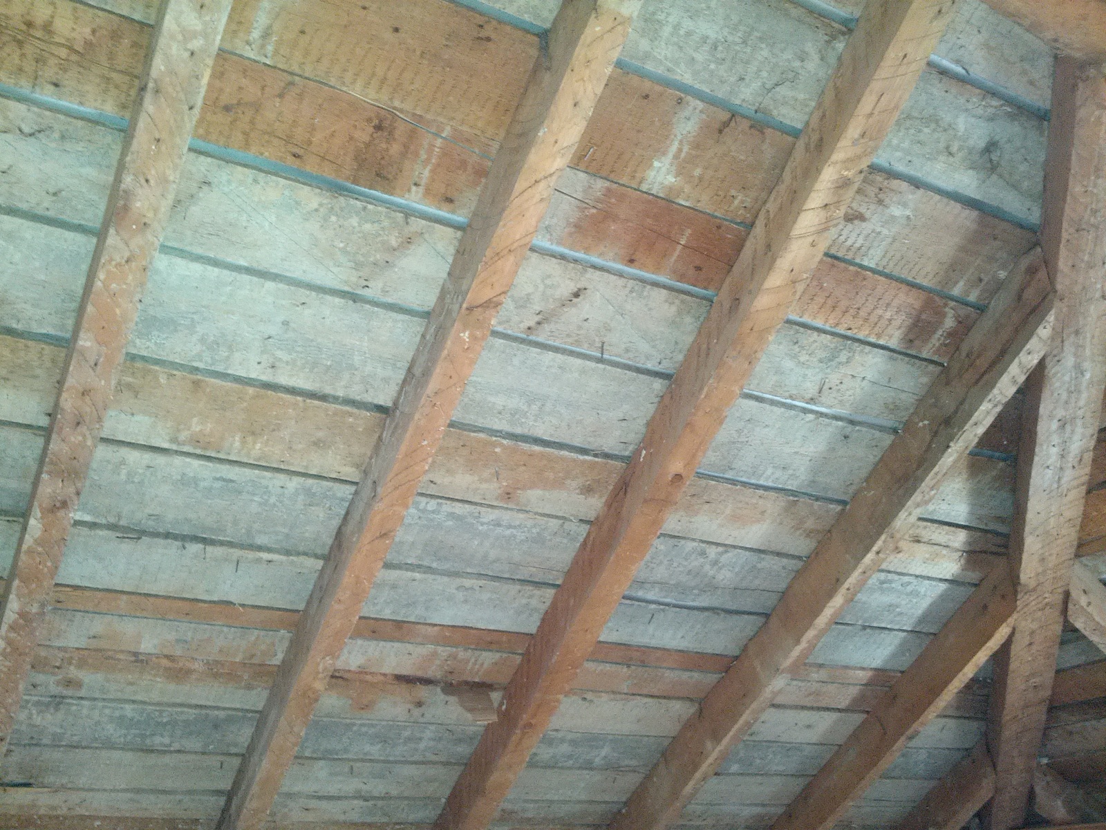

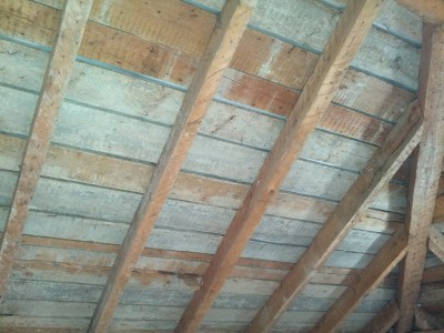

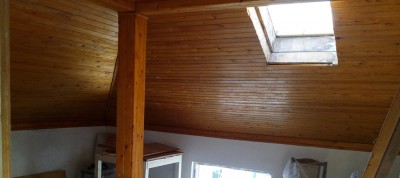

За да не отварям нова тема,
искам да попитам за едната ми стая за която става въпрос в темата, тавана и е накован с ламперия преди доста години, но няма никаква изолация между ламперията и покрива. На първия пост снимката от банята може да се види как изглежда покрива от долу. Въпроса е при това положение дали може да се направи нещо което да подобри изолацията без да се маха ламперията? Ще сложа покривен прозорец велукс със затъмнителна щора. Съответно и климатик ще се сложи. Стаята е около 16 квадрата. Много ще съм благодарен ако някой разбиращ даде мнение.

valqk - специалист
trans написа:
И на мен също ми е интересно, как се процедира при налична ламперия (имам същото висящо нещо за правене).
Мислил съм по въпроса и единствения вариант, който измислих е - ламперията - долу, но не цялата, а на части.
Маха се единия скат.
Слагат се греди през ?80-120?см, колкото дебела изолация ще се слага (8-10см/5см) - хващат се с винтове в горните.
Слага се мембрана, вата (дали с ламперията е достатъчно да е само с фолио от вътрешната страна или трябва още нещо отдолу да не пада в стаята?) и се кове ламперията - само за новите греди.
Някой да даде по-хитър вариант и да каже дали съм в грешка?

trans - напреднал
Колеги, за да не отварям нова тема ще си позволя да пиша отново в тази. Става въпрос за същата стая за която бях питал по-горе в темата, която беше с ламперия. В крайна сметка свалих ламперията и смятам да сложа 12см каменна вата между гредите (rockwool multirock) и отгоре искам пак да накова ламперията (освен вече свалената имам още толкова нова, така че се отказах от гипсокартон). Въпроса е между ламперията и ватата какво е най-добре да се сложи за да не проникват частици от ватата в стаята? Достатъчно ли е и правилно да сложа така наречената пароизолация? И ако да, обикновено или алуминиево пароизолационно фолио е по-добре?
