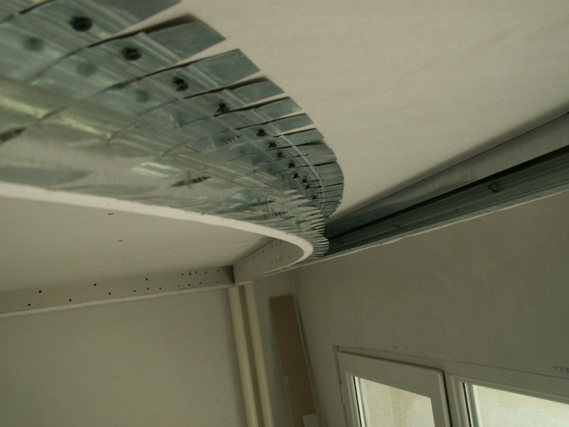

vesbond написа:Нямам нищо против твоят метод Лео, обаче смятам, че не става достатъчно здраво.Между другого, пробвал съм го, преди около 7-8 години.Забелязах, че има навика да пука на връзката между челото и тавана, иначе наистина е по-лесно. :Пука се ако се ако не слагаш мрежа.

Далеч съм от мисълта да споря! За мен - мрежата е за аматьори. Без да се засягаш. Нема такъв филм - мрежа да се лепи на ъгъл. Аз не правя компромис с технологията на монтажа. От 10 години нямам спукана фуга, независимо каква. И защото си връзвам гащите, продължавам да имам работа нон-стоп. Нищо, че работя малко по-скъпо от фирмите. Благодаря на шефа на Фестстрой ООД - София, че навремето ме научи да работя както трябва!Вече ми е навик да не правя свободни съчинения по темата - технология на монтажа. Разбирай го като последователност на монтиране. Иначе кой както му е удобно така да работи!

vesbond написа:Нямам нищо против твоят метод Лео, обаче смятам, че не става достатъчно здраво.Между другого, пробвал съм го, преди около 7-8 години.Забелязах, че има навика да пука на връзката между челото и тавана, иначе наистина е по-лесно. А пък фирата си е съвсем нормално нещо, още повече, че клиента си я праща, както и УВ профила.Без да се изхвърлям - на мен всякак ми е лесно!Пука се и когато закрепвайки UD-то към тавана с рапидки ги![]()
превъртиш. Тогава вместо да стегнат почват да се клатят и не държат добре... Пробвай на бавни обороти без превъртане и виж за какво
става дума и колко е прав Леонардо че е по-лесно, по-бързо и прецизно... а и на готов таван много по-яко се чертае фигура... спестяваш си и мъката да изрязваш листата по овала на фигурата...

Къде да ги завивам тези рапидки бе Фен? В картона само ли? И колко ще държат? Пак ще повторя - на мен ми е лесно! За каква мъка ми говориш?! Тук не става въпрос за това, кое е по-лесно и по-бързо, а за по-правилно! С Леонардо просто си сверяваме часовниците коментирайки. Тани ме разбра отлично какво имам в предвид. Айде със здраве!

vesbond написа:Къде да ги завивам тези рапидки бе Фен? В картона само ли? И колко ще държат? Пак ще повторя - на мен ми е лесно! За каква мъка ми говориш?! Тук не става въпрос за това, кое е по-лесно и по-бързо, а за по-правилно! С Леонардо просто си сверяваме часовниците коментирайки. Тани ме разбра отлично какво имам в предвид. Айде със здраве!![]()
Нещо се обиди май
да - през профила и в картона - БЕЗ ПРЕВЪРТАНЕ на рапидката
половината ми тавани с фигури са така направени и вече 7-ма година паднал или напукан таван нямам

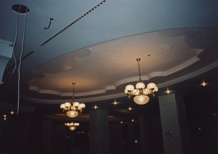

Ето и пример... Лоби бар на хотел Кристъл Палас на Шипка

Не съм се обидил бе Fan, ама това е несериозно! Знам, че е по-лесно и по-бързо, но аз няма да го направя така! Ако ще и заради единия инат! Не че съм чак такъв голям чешит, но не е редно! Аз съм за принципа на работа. Разбираш ли ми основната мисъл? Иначе съм отворен за всякакви самоделки. Не мога да си позволя на този етап да се излагам. Ами, ако случайно някоя рапида оттърве?! Представяш ли си какъв резил ще стане след като са те препоръчали няколко човека на този клиент?! Мале мале - неща! Вярно е, че е малко повече играчка, но предпочитам да си вържа гащите и да спя спокойно. Като знам колко досадни могат да бъдат клиентите за каквато и да е дреболия и по колко пъти на ден се обаждат на мои колеги - мерси! Но! Ако ти е интересно можем да коментираме разни методи и изработки, нали? Не съм от хората, които си налагат мнението. Всеки сам решава за себе си. Това, че аз не съм съгласен не означава, че някой не може да го направи! Не съм против компромисите в определени ситуации. Ти си наред.
Profi Stroi
- Мнения: 729
Относно Vesobond
-чета и не мога да видя за какви компромиси говориш относно работата на Fan
Познавам човека и хората който работят с него -по скоро мнението ми за работата е че е педант в това отношение както си личи и от самите снимки, а не че работи с компромиси на обектите си този да мине друг да доиде
