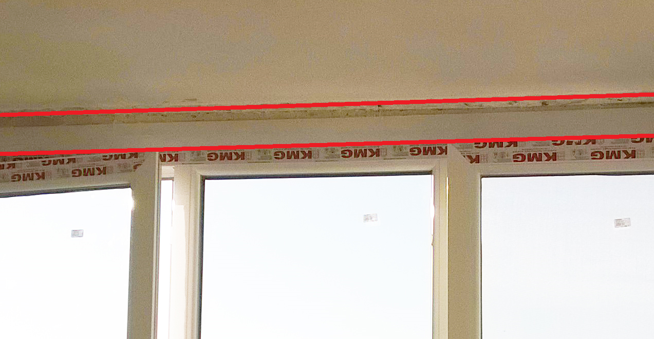

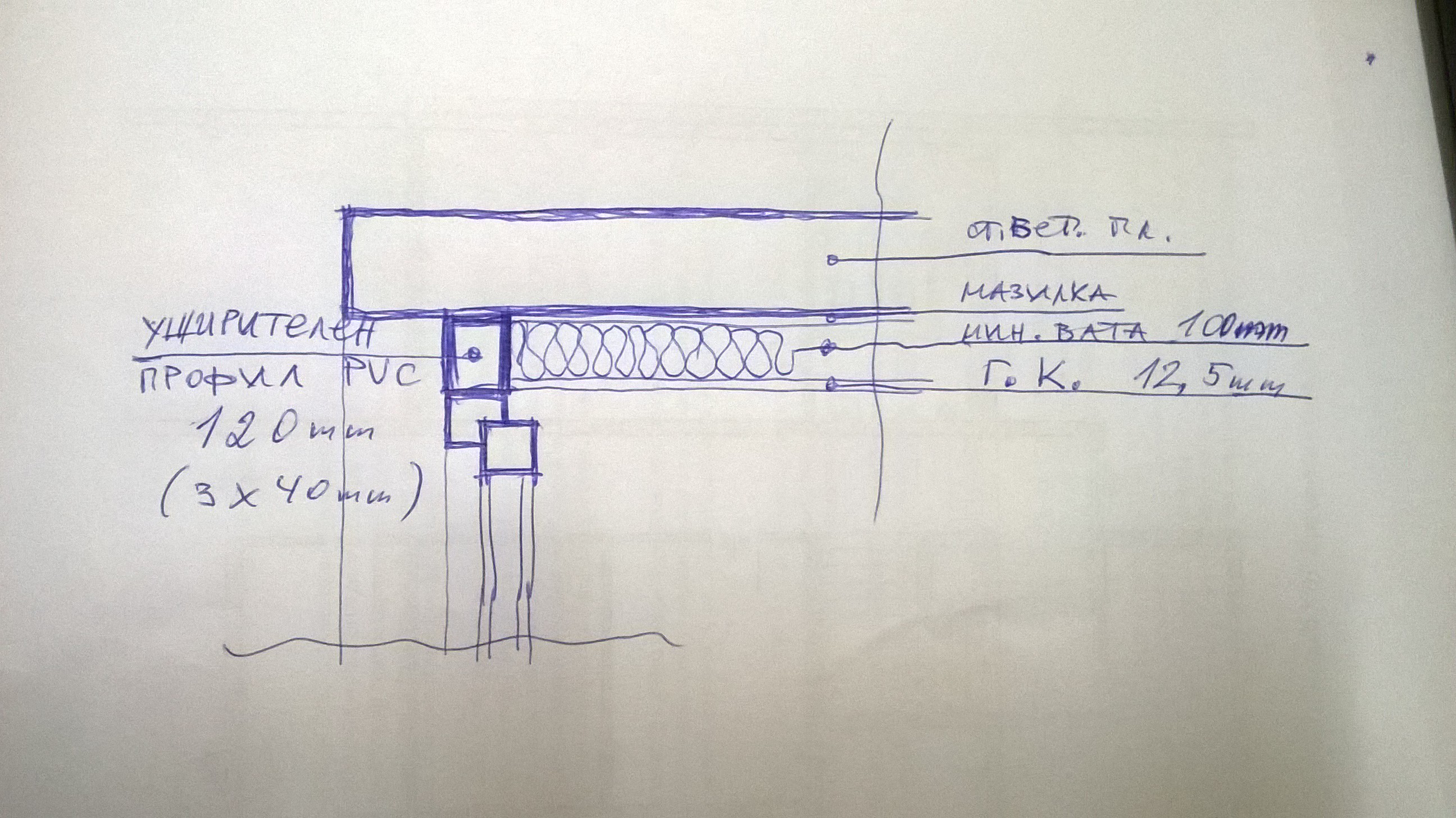

А с колко дебел ГК трябва да се направи такъв окачен таван с вата? Може ли някой да направи примерна разбивка на дебелините:
- разстояние от тавана до горната част на ГК
- дебелина на картона
- дебелина на шпакловка
Знам, че всеки казва "правиш го колкото искаш дебел", но все пак аз нямам идея колко да го искам. Каменната вата какви размери върви? Знам, че има размер 5 см., но има ли произвилни дебелини, да речем 4, 3... (през сантиметър) или са само 5 и 10 см?
Става дума за шумо и топло изолация на НЕпоследен етаж. Също, трябва ли паропреграда?
И аз мислех за ПВЦ уширител, но 20 см идва много. Айде 10 - иди дойди, но не знам дали има 20 см. уширители.
От друга страна, ако е стиропор, ще трябва с бая дълги винтове да се хване дограмата отгоре, че да пробият и да хванат чак в тавана. Не знам, объркан съм...
Благодаря.
