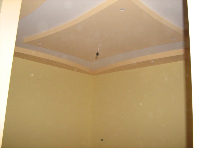

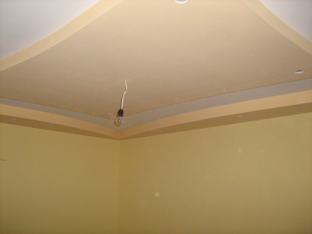

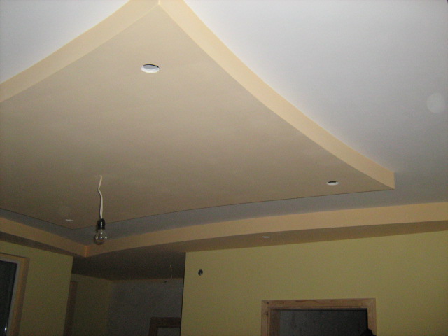

petrov_ - специалист
отдавна съм го започнал но дойде ред да го боядисам

Takezo Sensey - модератор
=D> =D> =D> =D> =D> ...супер , семпло но много много ефектно
pesho - специалист
Да,бе да-втория....По-ефектен щеше да е кат "сефте"-таван.....
$64EN - специалист
много добре е станало . харесва ми мног. иначе кой измисли дизайна ? защото и аз бях правил един подобен проект за таван , но не можах да го изпълня за съжаление и ми беше много интересно да го видя направен зада мога да го оценя по-добре . сега като гледам твоя таван съм спокоен че щеше да стане хубав проекта ми . браво още веднъж - много красиво :finga: :prayer: :gott: :thumbs: :2thumbs: :klatsch: :respekt:

petrov_ искам да те попитам как начерта шаблона за овалите?
начертаването беше най трудната задача.използвах една програма coreldrav x3 на нея зададох реалните размери на стаята и стана един правоъгълник и в него начертах тавана след това през 15 см. видях къде се пресичат X иY и след това започна голямото мерене по тавана направих точките и след това само ги съединих.това беше само за външните овали след като ги направих вътре стана много лесно.взех една ивица картон широка 2-3 см. на нея направих един отвор за молива на разстоянието което исках да ми остане между овалите и започнах да я пързалям по външния овал и същевременно да чертая.дано да си ме разбрал.
pesho написа:
ако искаш и тавана който съм правил за сефте може да видиш и него съм го качвал преди но ако искаш вярвай
