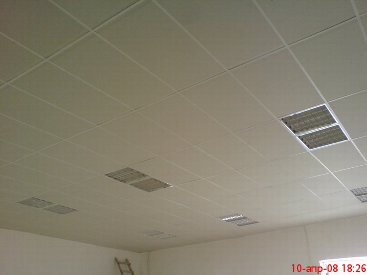

shadowman - майстор
Крайния ефект.
rockwall - майстор
от какво са ви паната
pipbel - майстор
Браво - добре е станало
Обаче :
Послуша ли прасчо както ти каза в горния пост ?
Сложи ли отгоре поне 20см вата ?
Иначе се едно нищо не си направил....
shadowman - майстор
Паната са от най-тънкия кнауф за да не тежи, вата не сме слагали щото помещението е под наем и а ватата ще вдигни цената доста (бая пари се вложиха в имота на наркопа).
prascho - майстор
Като кажеш Кнауф и те разбираме всички. Що не ги наричате нещата с истинските им имена. Да разбирам ли, че гипсокартон си сложил отгоре?
shadowman - майстор
prascho написа:
Прав си, гипсокартон сложихме и го рязахме на размер.

stokie - специалист
преди всичко трябваше да си сигурен че покрива не тече и второ с времето тези пана 60/120 пускат кореми
и 10 санта вата ще свършат работа
